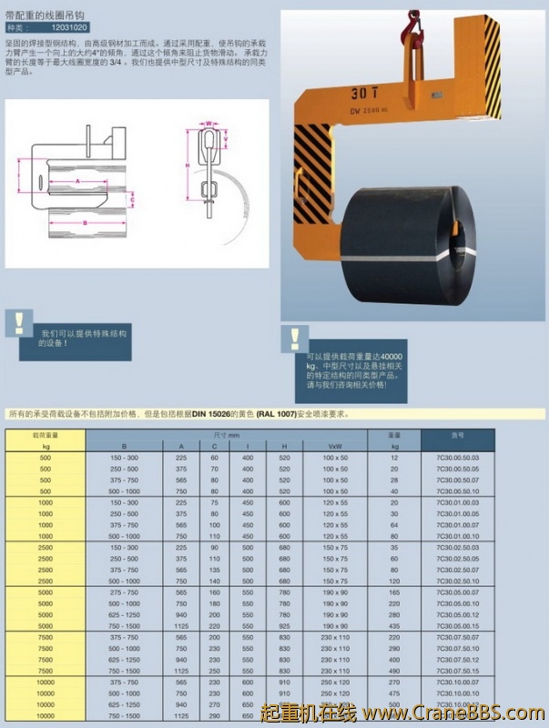

发表于 2011-1-23 11:59 | 显示全部楼层
其实最简单的就是专业的吊具   市政公司看见过的 吊带钢卷的 大钩子  套水泥管子  方便

发表于 2011-1-23 13:05 | 显示全部楼层
毛毛毛毛 发表于 2011-1-23 11:59 [url=http://www.cranebbs.com/bbs/images/common/back.gif]http://www.cranebbs.com/bbs/images/common/back.gif[/url]
    高!实在是高!钢厂吊盘元用的就是这种夹具!
回复 赞 反对
发表于 2011-1-23 15:41 | 显示全部楼层
:lol用装盘圆的工具不就完了
