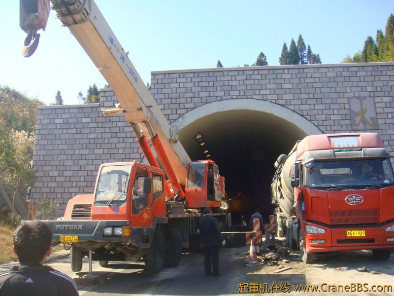

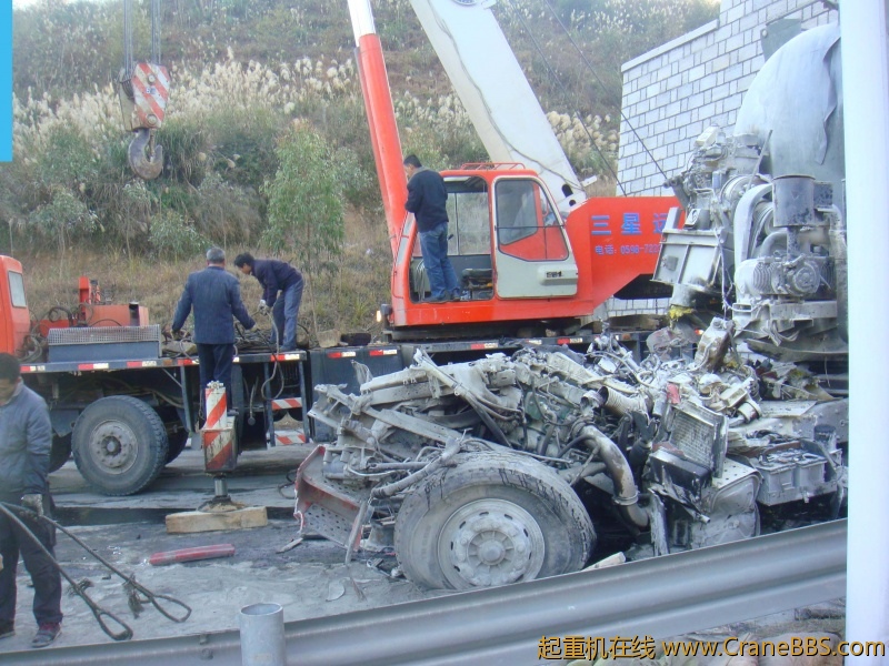

高速上施救的一散装水泥罐车,车头全部报废,驾驶员竟然没有事情,庆幸呀,
因为撞坏了挂车托盘,任务时将罐体起吊一头,让清障车将坏的车头拖出,然后将一好的车头重新挂上,
本以为只有40吨(高速记重收费,) 二臂升出,电脑显示额定42吨,起吊时候显示52(不过好像不是很准)
冲撞后水泥粉都往前面冲了,前头重,第五腿离地一点点。钢丝绳用26的

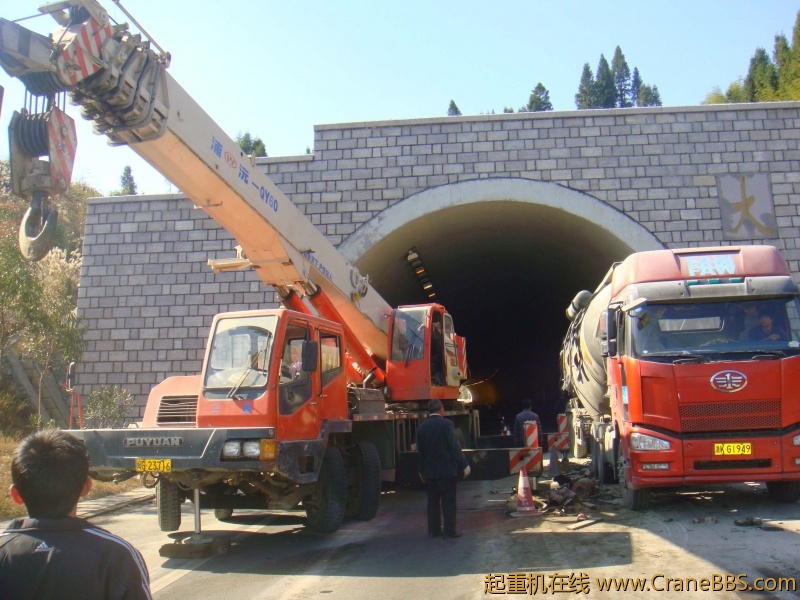

摆好位置
摆好位置

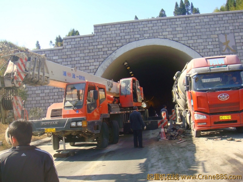

钢丝绳太长了
钢丝绳太长了

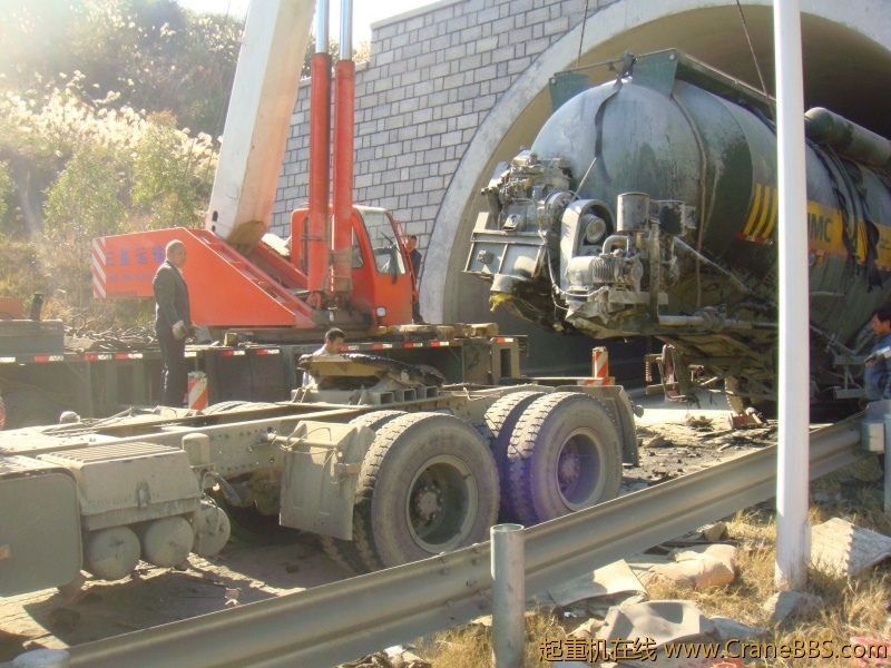

起吊
起吊

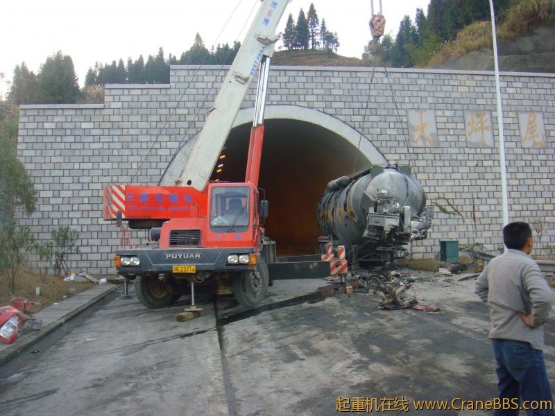

刚好够起, 超了
刚好够起, 超了

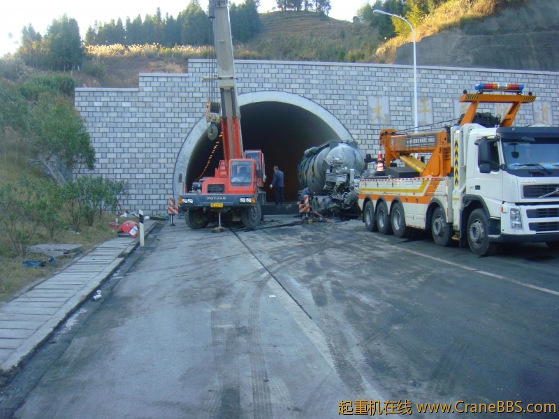

收工
收工

呵呵,自己先顶下,刚开始用的是8倍率,太重了,换回10
倍率了

26的油丝绳,单根的就可以吊起52吨来?

我想看那台VOLVO的車

回复 16# luo504499604
    为什么不可以呀 你没注意到捆绑方式呀 U型

26的绳子单根吊6吨。按6倍的安全系数算得的。哥们你大兜 我看你绳子吊个10吨是安全的。保守的算。

26mm的钢丝绳破断拉力是32吨除以3倍的安全系数吧,最多也就吊不到11吨双股也就是吊23吨多,你超的太多了,很危险啊
