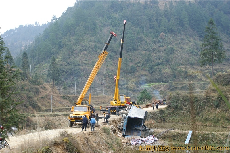

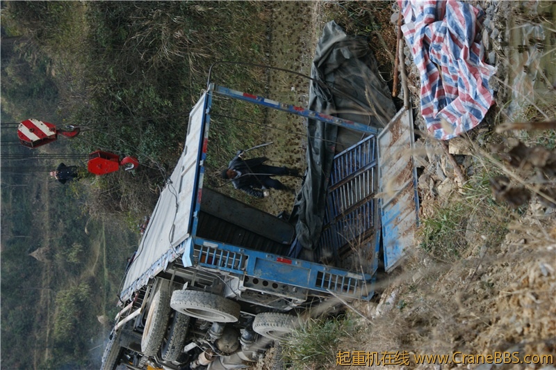

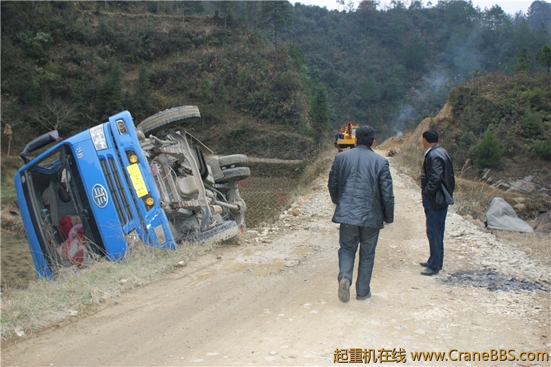

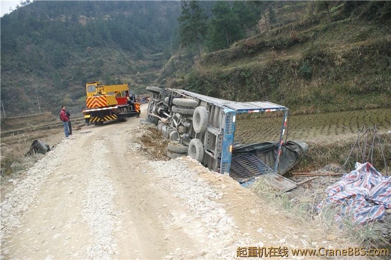

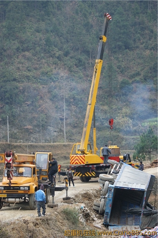

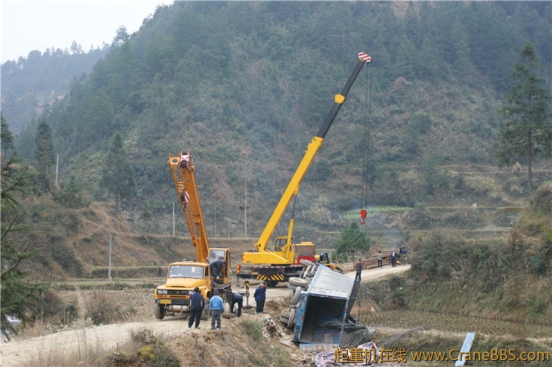

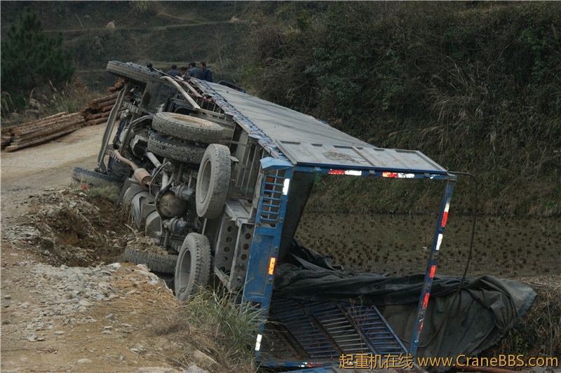

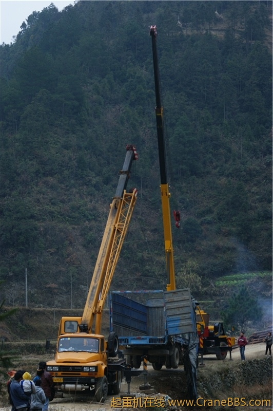

路窄救援

真窄,大车都支不出来腿
发表于 2011-2-11 12:13 | 显示全部楼层
车头那辆~臂也升了太长了吧!

这种情况   一台车就搞定
发表于 2011-2-11 15:38 | 显示全部楼层
一台车应该搞的起来

小8的活,傻呀,一个车干了那车还正个P。

路是不好啊

这种情况  看似 一台车可以搞定,但是12吨下脚的地方离肇事车有一点远,加上路基软,不敢开玩笑,商量了一下,决定用两台车,我的车只有一只后脚全伸,一只前脚半伸,看不见的两只脚不伸,价格还可以,两台车下脚到收工1小时收钱

先正的车,然后吊的吗.
