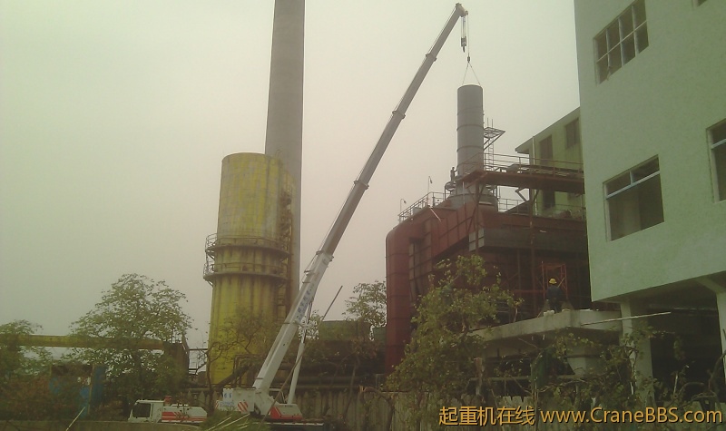

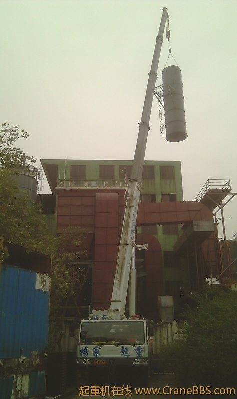

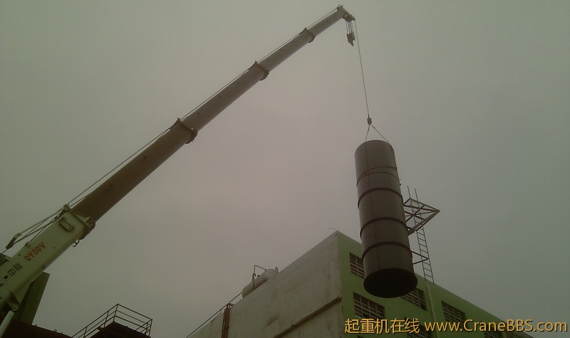

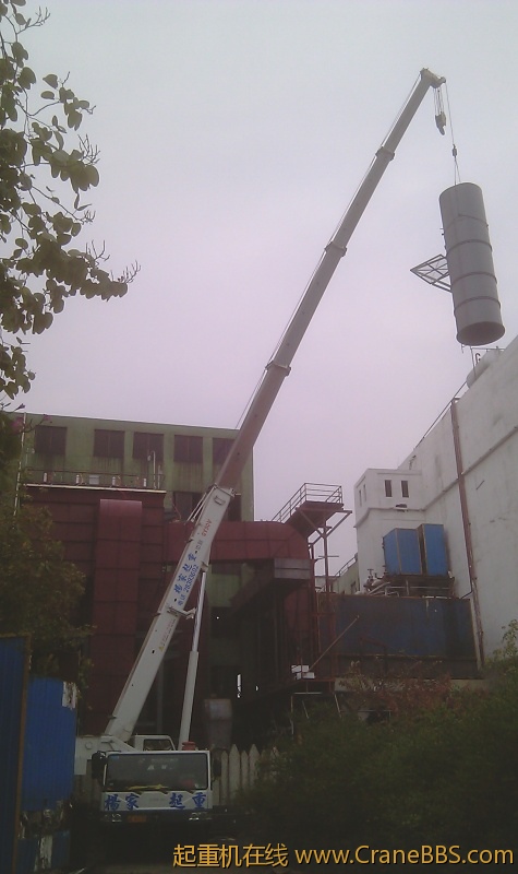

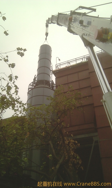

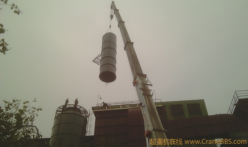

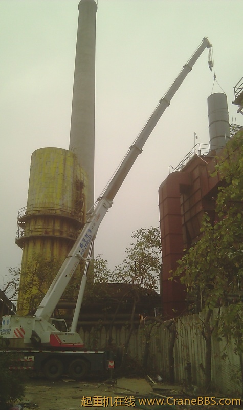

今天吊了一烟囱头,重4吨,送18米远,出了39米臂,都挺高的~应该没超载,希望每一天都有不超载的活干~~

70吨18米吊5吨。50吨超了。

    应该没超吧~电脑显示能吊4.5吨啊
