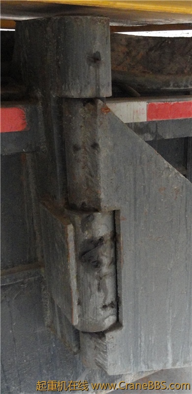

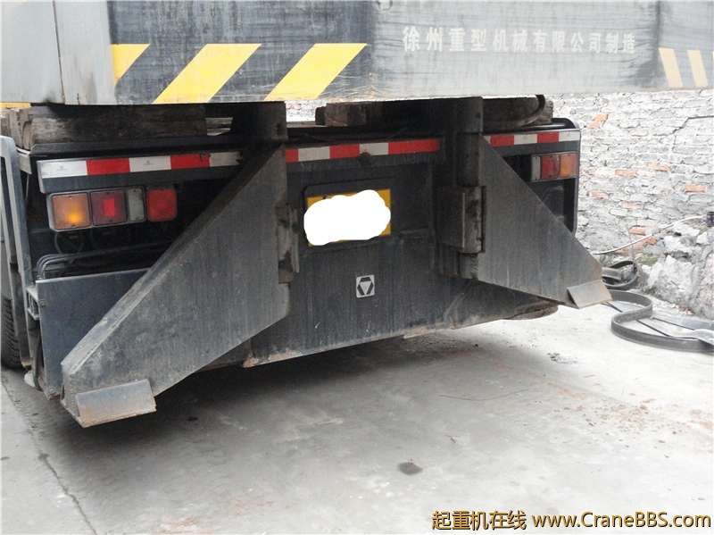

这是以前遇见过或有过腿子弯曲变过型,才想的办法。

   这车买来还不到一个月就改了,主要是后吊能力太差

吊重物防止支腿箱开裂

不赞同!尽量不要在腿裤用电焊!!

感觉焊在大梁上好很多
 楼主| 发表于 2011-2-16 20:58 | 显示全部楼层
回复 21# lijianye198693
   就是焊在大梁上
小车小吊 发表于 2011-2-16 16:43 [url=http://www.cranebbs.com/bbs/images/common/back.gif]http://www.cranebbs.com/bbs/images/common/back.gif[/url]
    改了之后,后吊能力怎么样,

回复 28# dadi
说实话,改了以后后吊很给力,它不是简单的加上脚,而是用钢板从大梁邦过来加固

徐工车有一个地球人都知道的秘密,就是不超载(临界点)在侧边吊起来转到尾部它一定倒,谁说加了脚就是为了超载,
