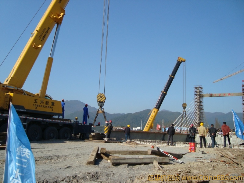

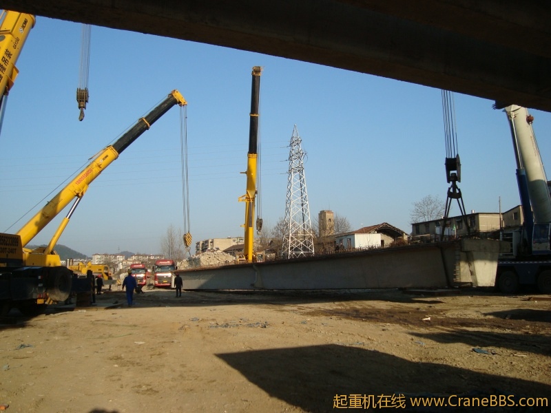

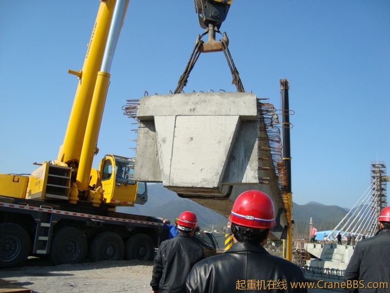

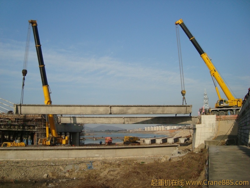

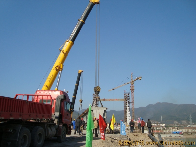

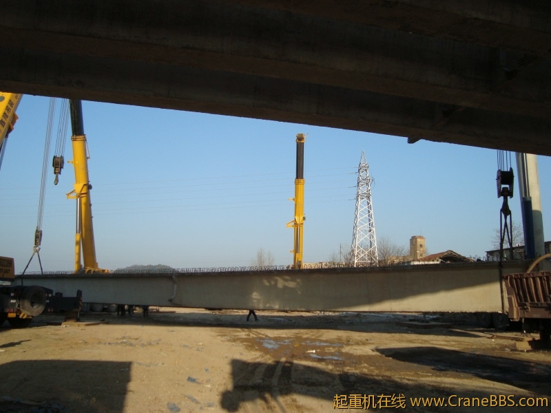

桥梁吊装
发表于 2011-2-24 16:15 | 显示全部楼层 |阅读模式
DSC01957.JPG DSC01958.JPG DSC01960.JPG DSC01961.JPG DSC01973.JPG DSC01977.JPG DSC01994.JPG DSC01997.JPG DSC02020.JPG DSC02025.JPG DSC02082.JPG DSC02087.JPG DSC02106.JPG DSC02142.JPG DSC02182.JPG DSC02185.JPG DSC02188.JPG

我问了开240的司机,他说这桥板37米长,150T
240只能10-11米作业。挺麻烦
干了一个礼拜。
现场地势不好,预制场到架桥现场也就70米左右,直接用大吊车甩过去架的。没用拖车。
