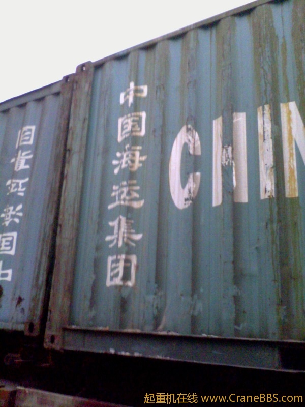

装的玉米,25.5吨   箱重2.5吨 共计28吨。能行么。我这有25吨吊车在干。400元一车。一天装6车左右。

    不忙时候能装6车,忙了8到10车。我的是25K-1。

不行呢 体积太大 钢丝绳夹角不好··找2个16的比较好·

超载太危险了,

我也认为两台16比较把握!

你要干这个活 就的十分小心了 毕竟超载呢 很伤车的

集装箱应该是立起来装玉米,装满后放到。这个过程很危险;P
