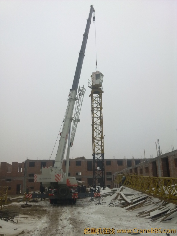

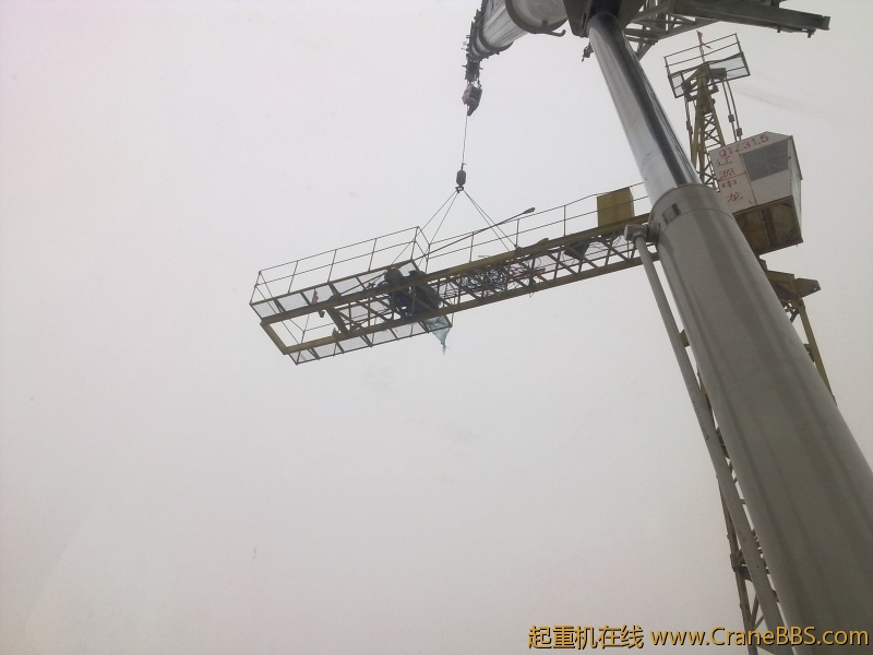

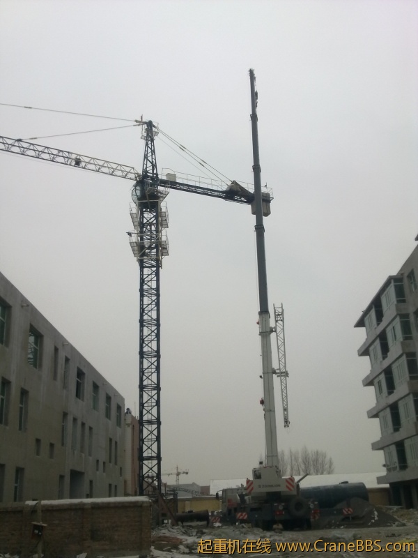

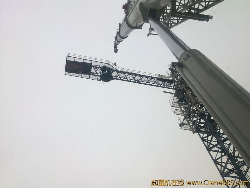

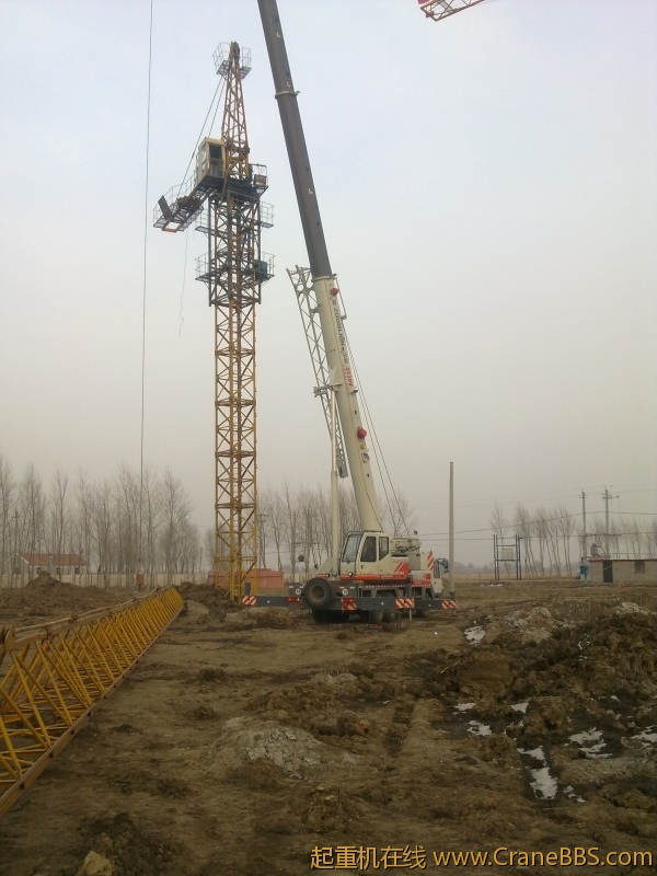

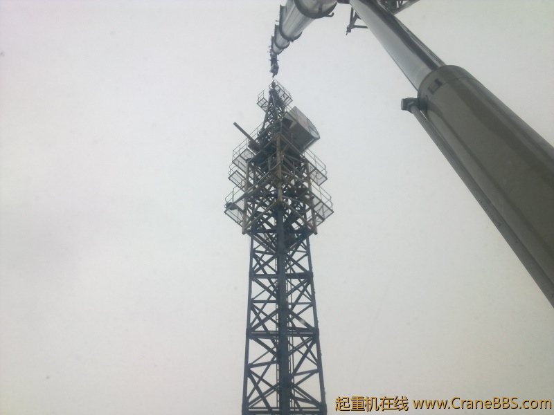

中联30V 拆 塔吊 很给力 40以下的就一把车 拆装

好漂亮的车。SF前臂你用小勾拆的吗?40塔吊前臂要三吨多,小沟费劲不?还有,SF为什么不屁股对着塔吊拆?

    全是小勾干的 中联车都不用加油 轻松起来 最多小勾吊过 6.4T  至于问为什么把车身对着塔吊 完全是个人习惯  只要车头和 塔身一平 就一把车 OK了 呵呵 屁股对着找不好距离 屁股下大臂 车头下主塔比较心里有底 个人感觉 前方比较拿活 呵呵

    我们这 不降节 全是标高 直接拆 必须五节杆 20以下的的只能看着 呵呵
