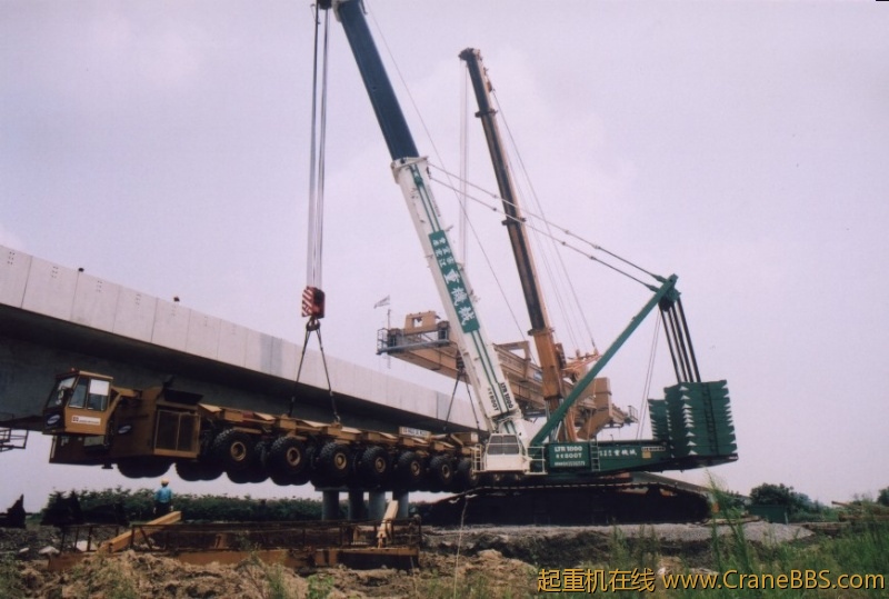

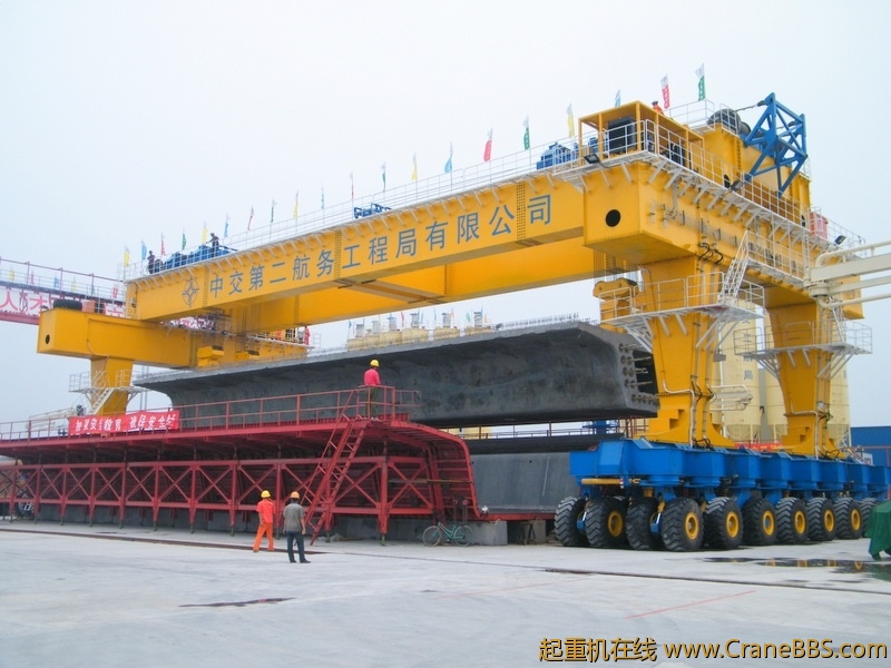

轮胎提梁机把浇制好的820吨重箱梁吊离模具,运往存梁场。这种提梁机自重500吨,能直行,斜行,侧行和原地转向。架梁的时侯,轮胎式提梁机把箱梁从存梁场吊起,送到轨道式提梁机吊装范围内。

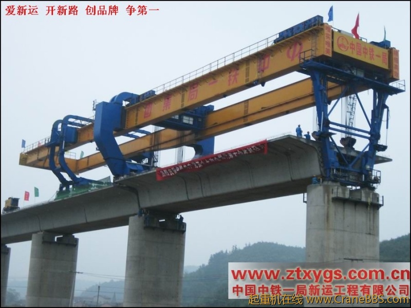

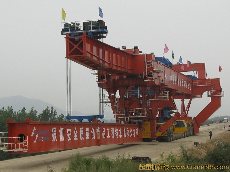

第二步,两台轨道式450吨级提梁机一齐把箱梁吊上预先浇制好的桥墩上,接着再吊装一段百米桥面。然后把架桥机吊上桥面,架桥机自重550吨,70米长。最后把225吨重运梁车吊上桥面,这样就可以自行架梁了。

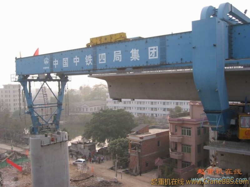

到这一步,就靠运梁车和架桥机自行铺架箱梁了,轨道试提梁机把箱梁吊放在运梁车上,运梁车40米长,能直行,斜行,侧行,原地转向。
架梁时,运梁车开进架桥机后机身底部,架桥机吊起箱梁,移向机身前部,把箱梁安放在桥墩上,一段箱梁就架好了。

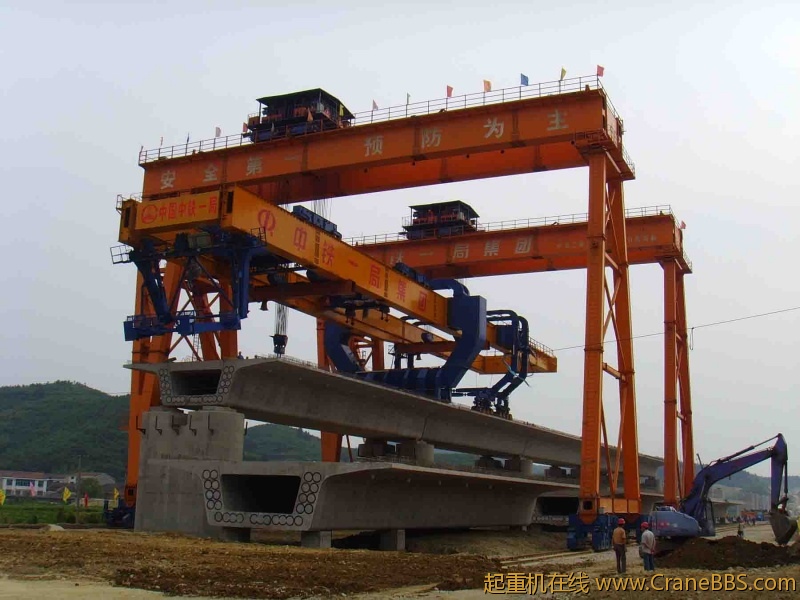

架桥机要架下一段箱梁时,先收起前支腿,并在中支腿和后支腿弄上铁轨,整机前移到下一个桥墩处。
架桥完成,运梁车驮着架桥机回梁场拆卸或调头架设另一段桥梁。

有一台LTR1800么!限量版的

LTR1800,那台是台湾的,
