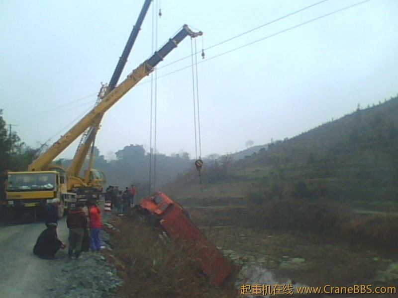

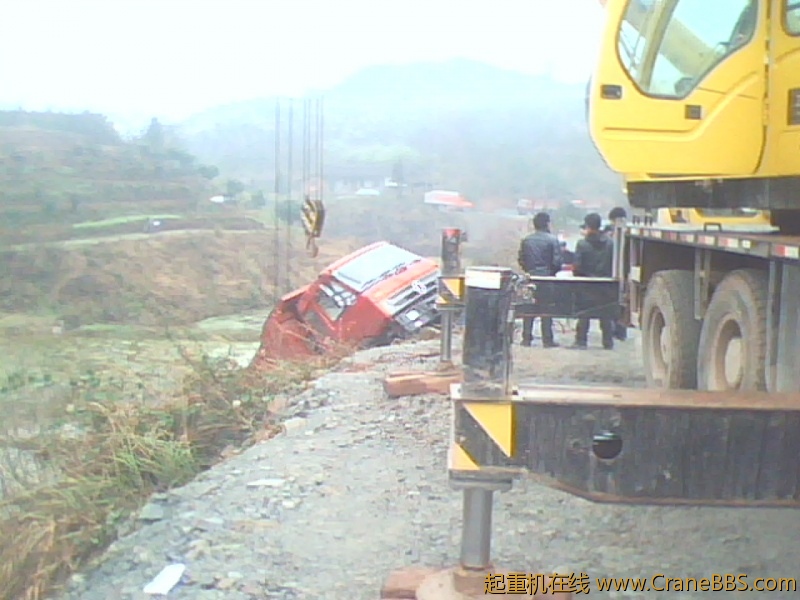

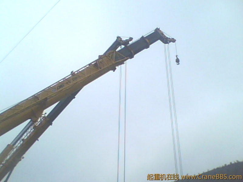

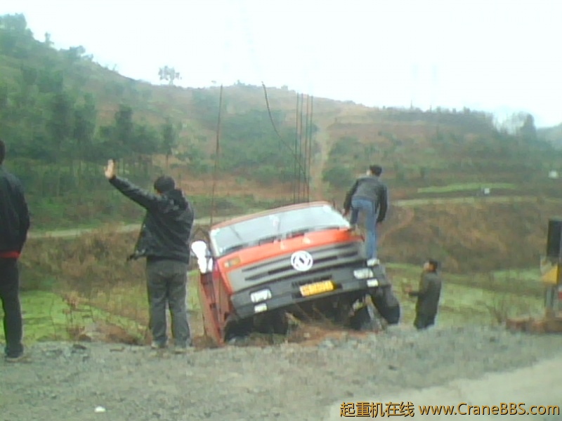

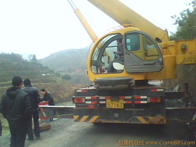

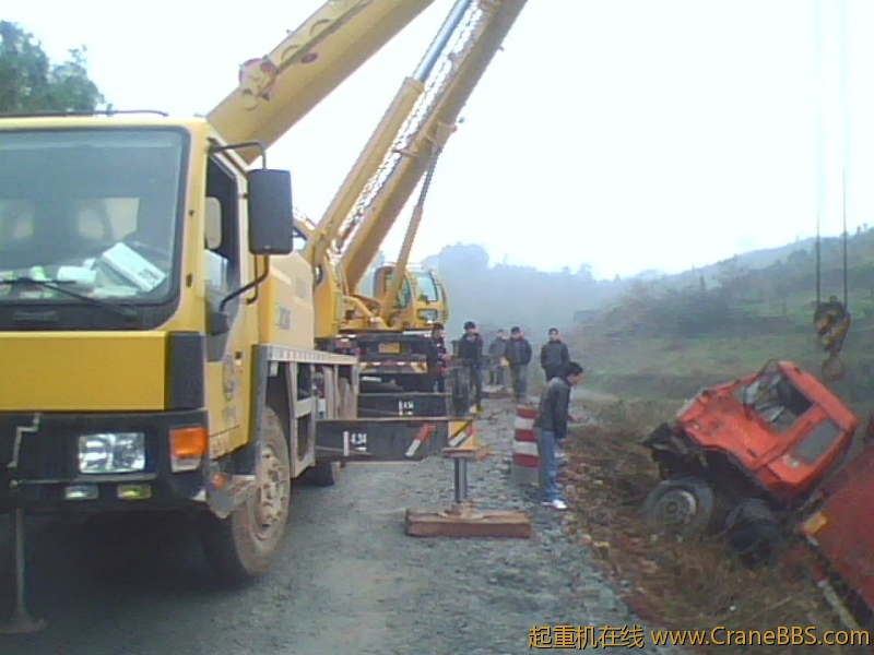

今天去工地谈业务 路遇抢险
发表于 2011-3-5 22:00 | 显示全部楼层 |阅读模式

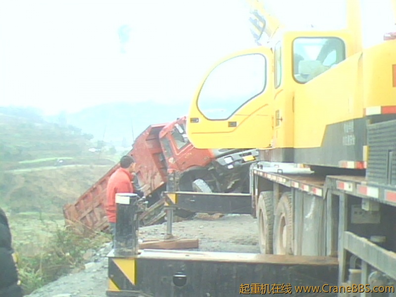

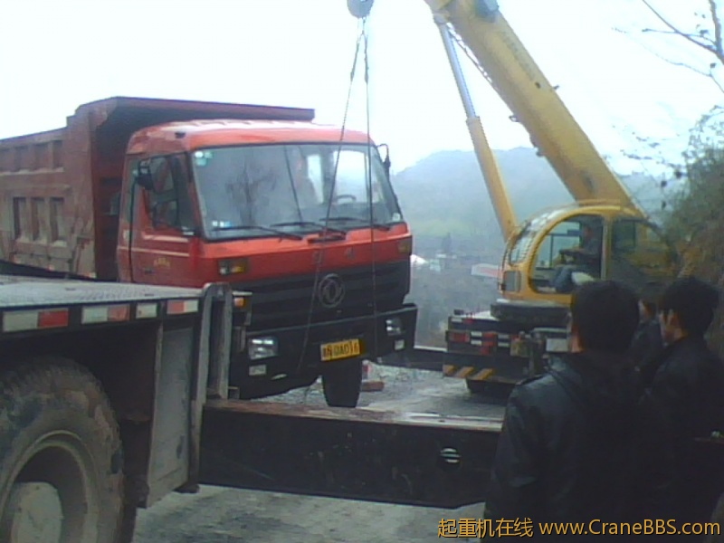

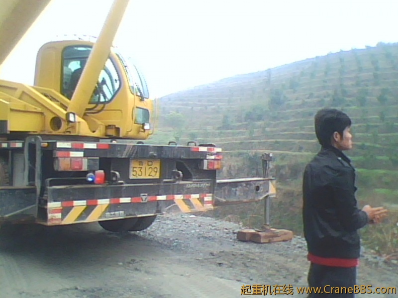

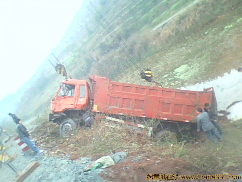

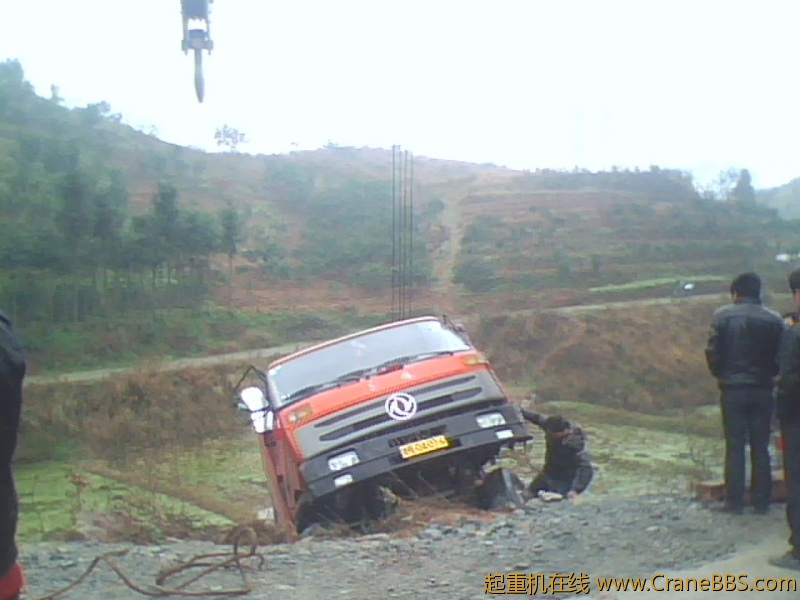

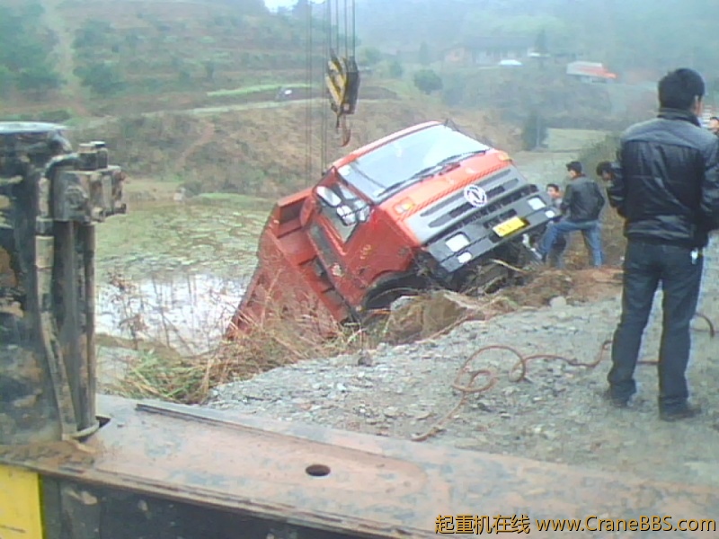

IMG0246A.jpg IMG0247A.jpg IMG0248A.jpg IMG0249A.jpg IMG0250A.jpg IMG0251A.jpg IMG0252A.jpg IMG0253A.jpg IMG0254A.jpg IMG0255A.jpg IMG0256A.jpg IMG0257A.jpg IMG0258A.jpg IMG0259A.jpg IMG0260A.jpg {:3_48:} 高铁的便道好危险

路好窄,支车太靠路边,很危险SF要注意。头顶又是高压线,这活也不好干呀

小活总共才十几吨我用一个20的就干过

{:3_48:}不轻松哦 一个20B一个25K 支腿都没打完 20B都翘了很危险的吊车的腿都在马路边缘 还好司机没事车子还可以开
发表于 2011-3-6 07:09 | 显示全部楼层
郁闷,车怎么下去的

头上有电线啊

转点外快   不过违反里吊装守则   (十不吊):(:(

哈哈 那货车空车有15吨嘛??支腿加个保险最好

:)那货车自重不大只有10吨左右 关键是场地受限制所以选用2车抬吊 场地好的话一个16就搞定了 这个工地的便道修的很差不知道那些当官的老了好多油水
发表于 2011-3-6 22:59 | 显示全部楼层
一定要注意车子万一下滑的危险
