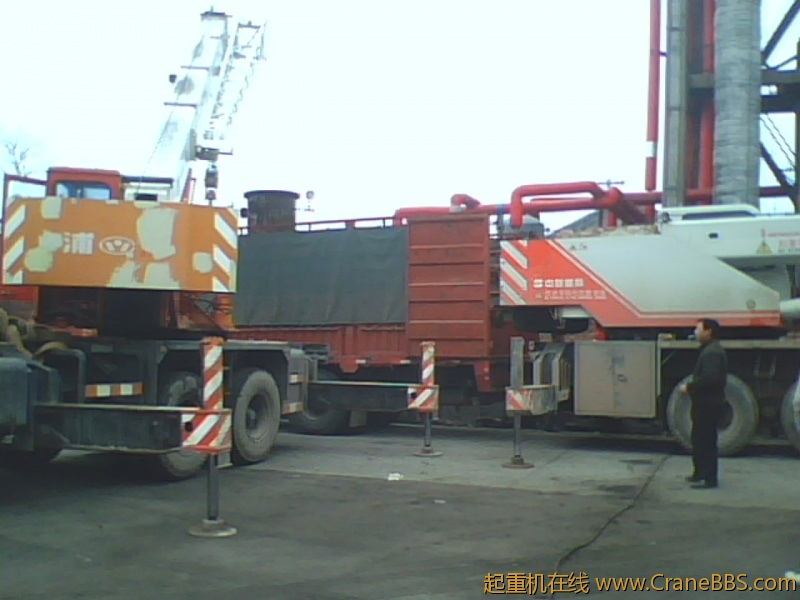

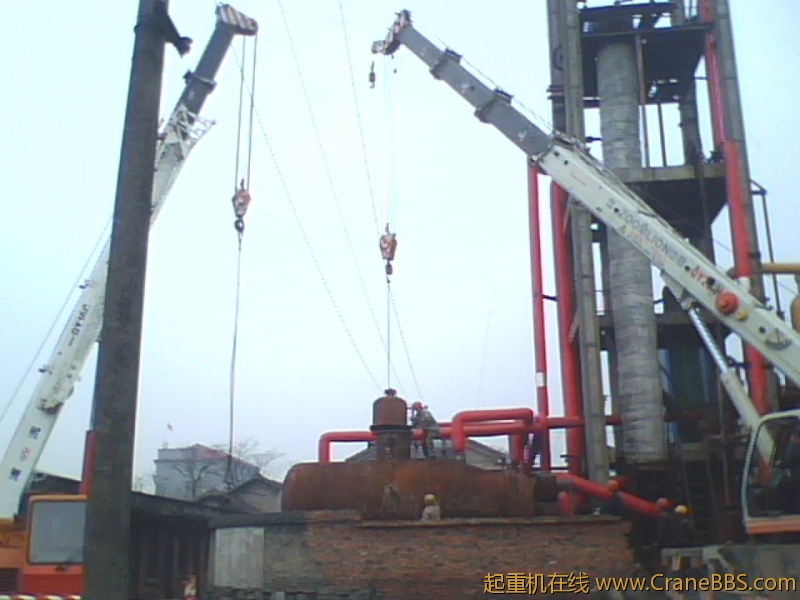

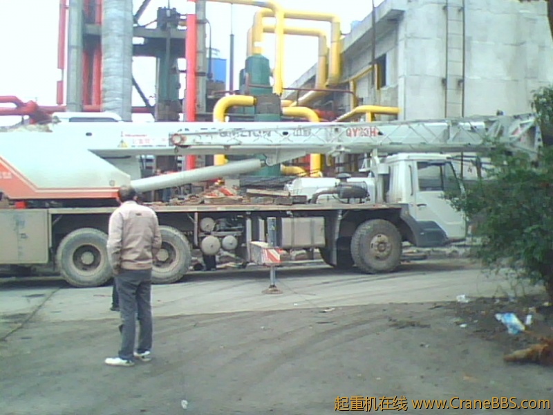

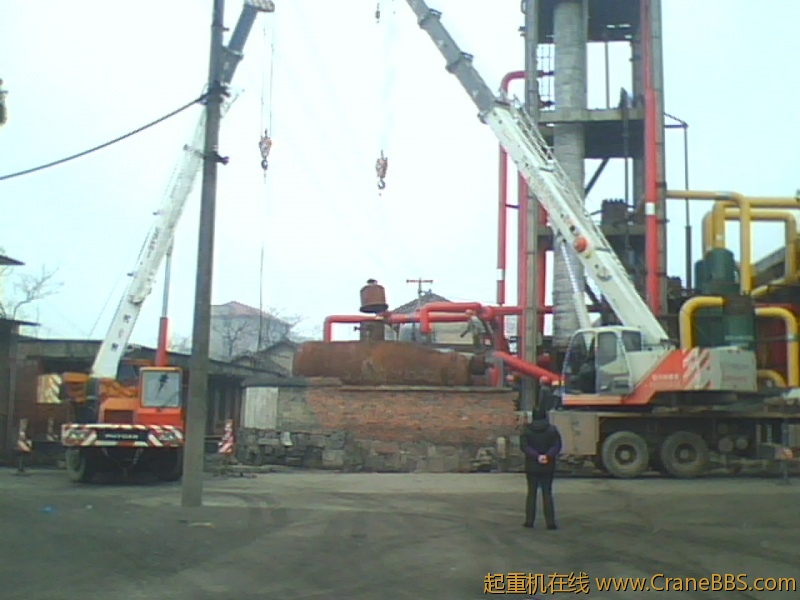

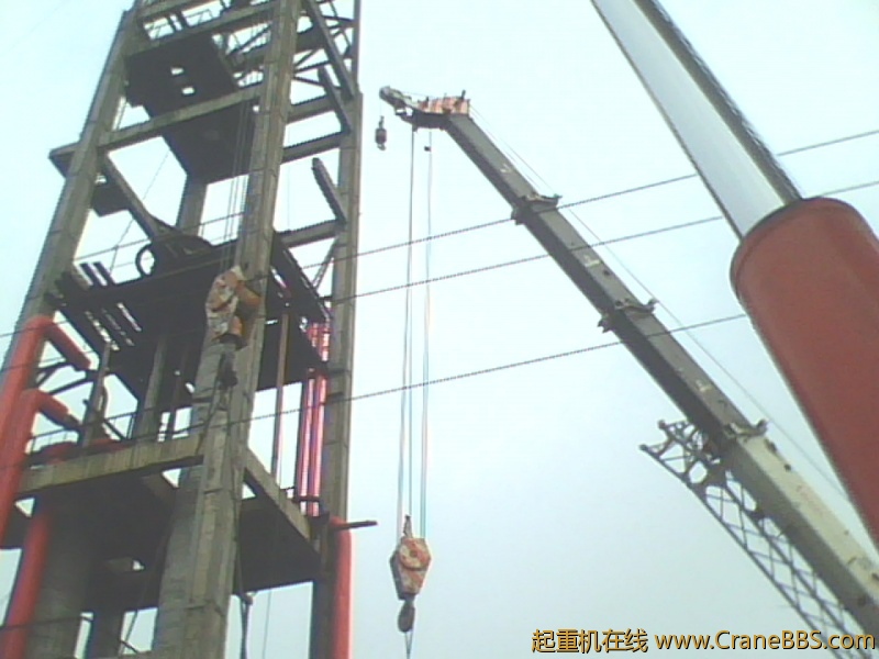

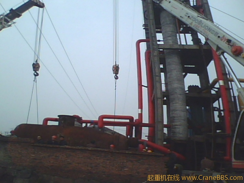

IMG0266A.jpg IMG0267A.jpg IMG0268A.jpg IMG0269A.jpg IMG0270A.jpg IMG0271A.jpg IMG0272A.jpg IMG0273A.jpg IMG0274A.jpg 场地限制 头顶高压线刚好在机位中间 虽然不是很重但是大吨位吊车抬不起大臂 两个16的刚好在两边抬进去 :dizzy: 新车改牌20H 他们都相信 明明钩子是一样的

16C和16H

干的很漂亮!
 楼主| 发表于 2011-3-10 21:48 | 显示全部楼层
:)没办法 大吨位车没法干 头顶是高压线 我们刚好在线两边
