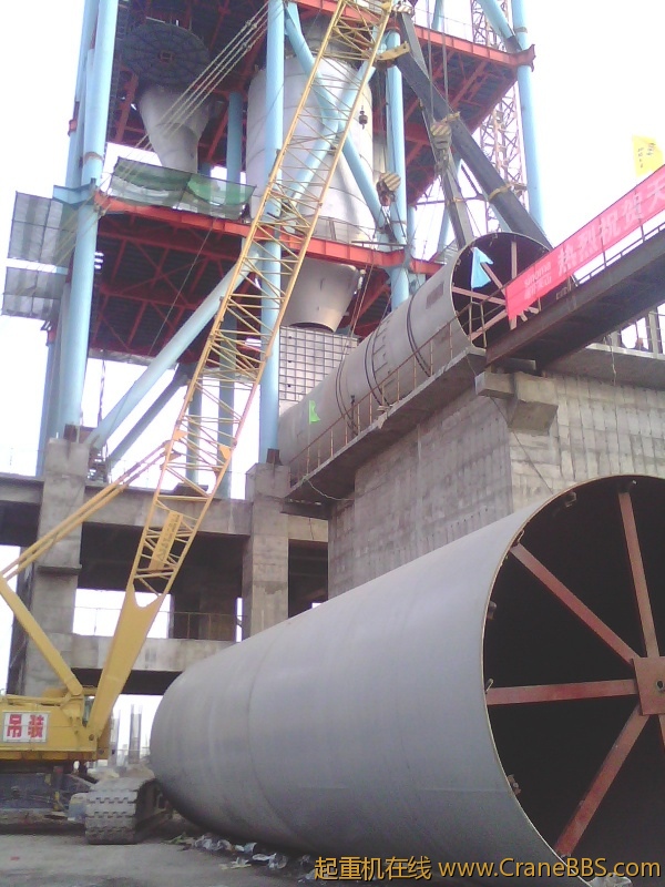

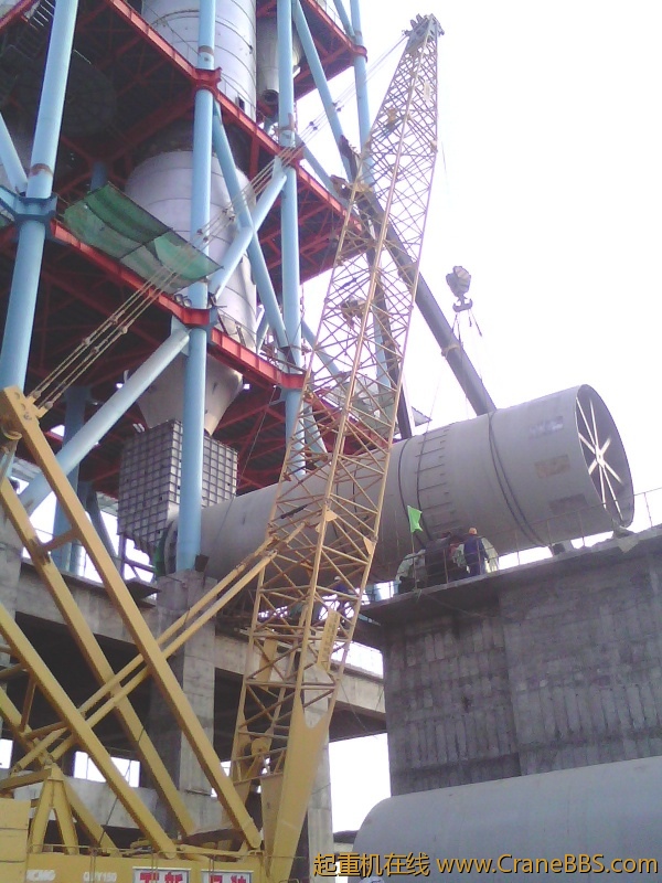

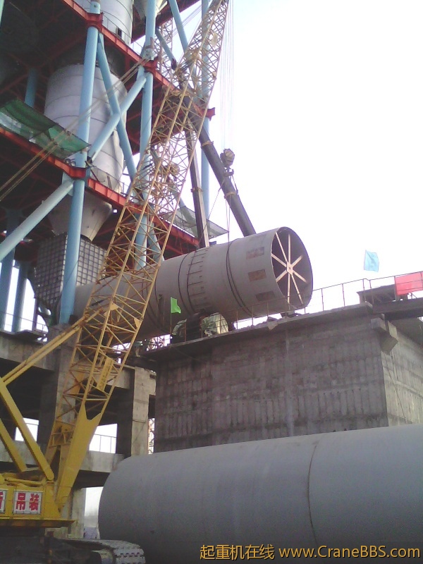

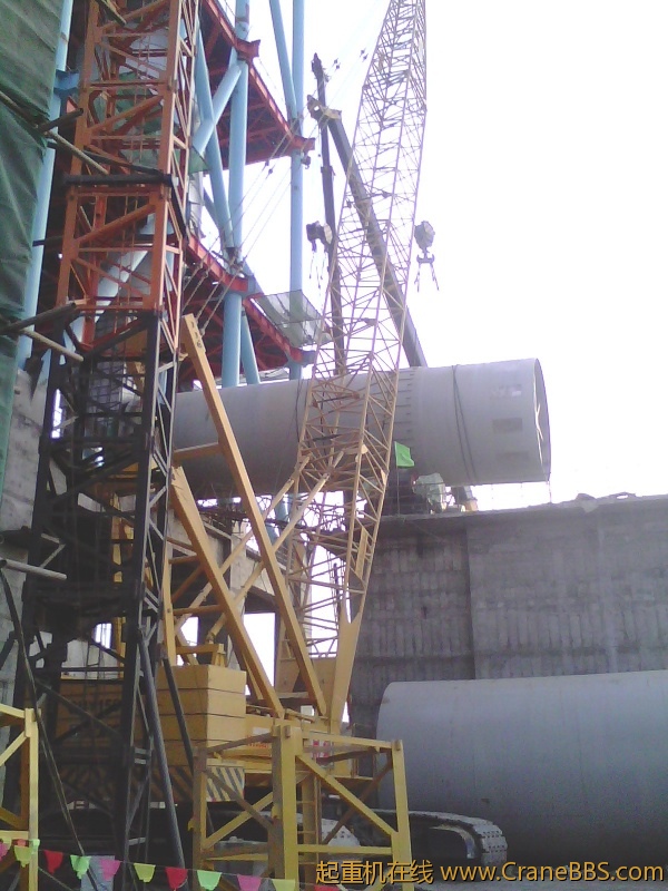

IMG0285A.jpg IMG0282A.jpg IMG0283A.jpg IMG0281A.jpg 日产水4000T的水泥厂,,履带吊正在安装的重量49吨,工作半径12.8米。

图片很清晰,吊装过程很明确,但美中不足是【从头到尾的图片过程】:handshake

这回转窑有80吨重吧?  去年贵阳和胜的300就是吊着玩意翻的......

多大的窑  10000的窑  350就干拉 超拉20多吨
