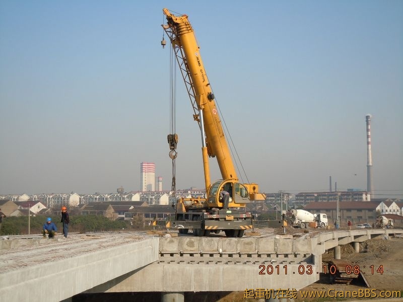

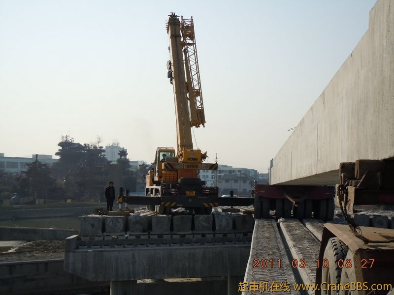

60K和70K上30米桥梁
发表于 2011-3-10 22:13 | 显示全部楼层 |阅读模式

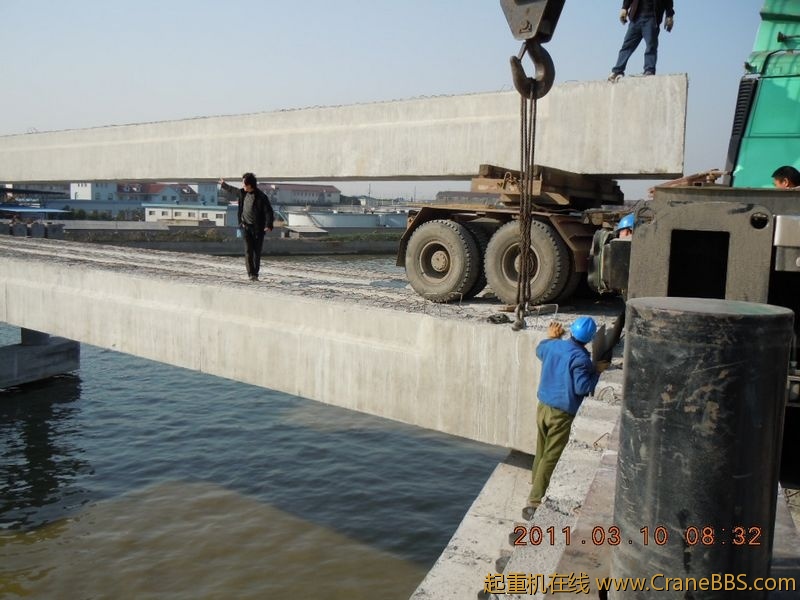

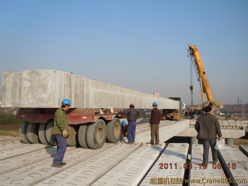

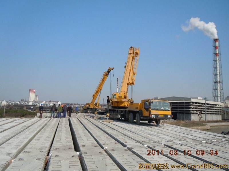

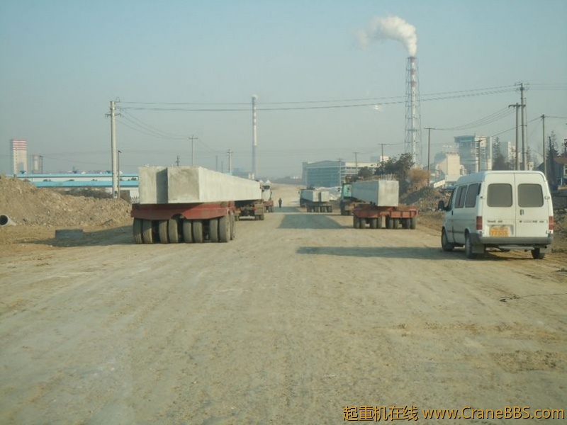

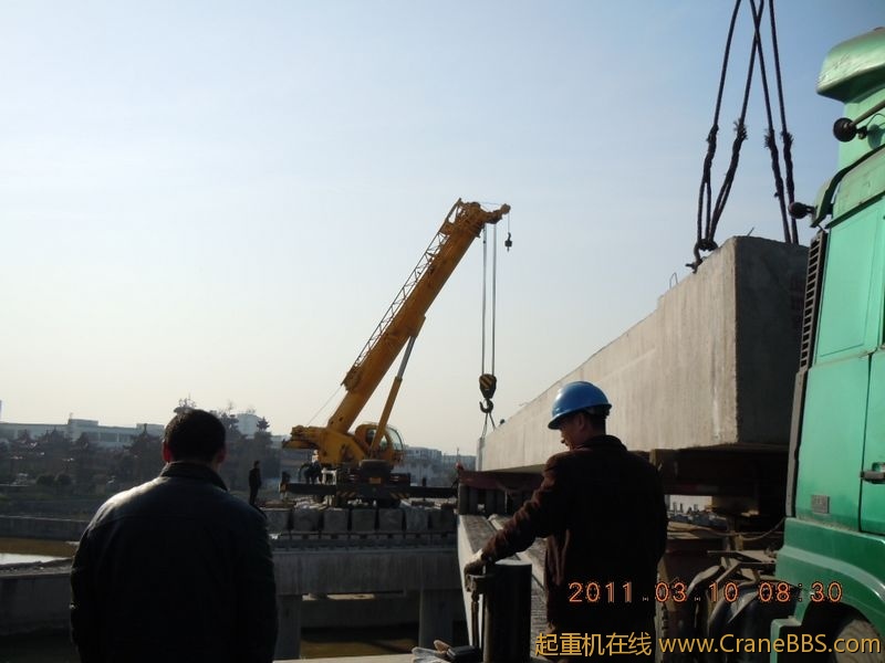

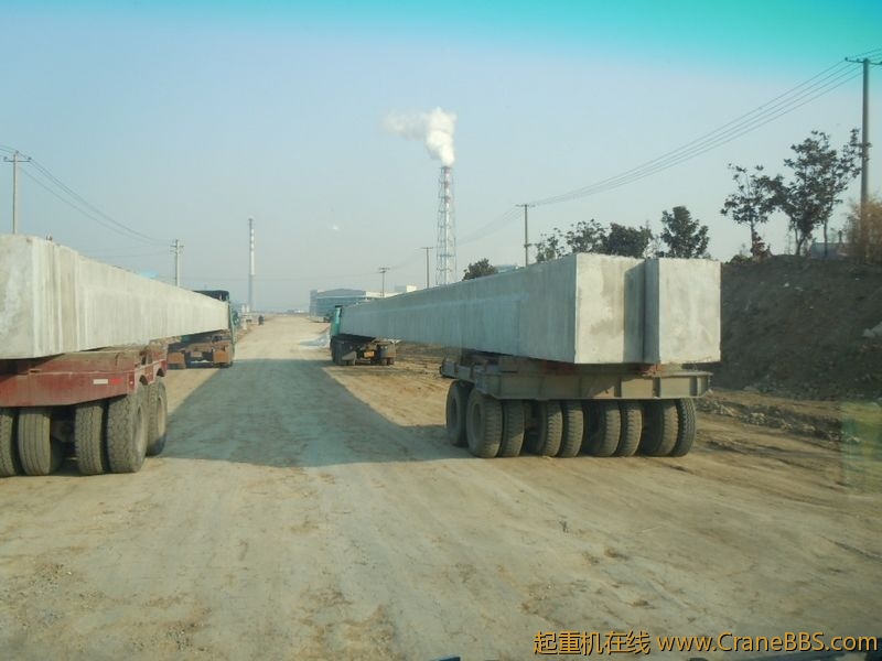

梁重60吨 DSCN0375.jpg DSCN0377.jpg DSCN0378.jpg DSCN0379.jpg DSCN0380.jpg DSCN0382.jpg DSCN0383.jpg DSCN0385.jpg DSCN0387.jpg DSCN0389.jpg DSCN0390.jpg DSCN0392.jpg DSCN0394.jpg DSCN0395.jpg DSCN0397.jpg DSCN0398.jpg DSCN0399.jpg DSCN0400.jpg DSCN0401.jpg DSCN0402.jpg DSCN0403.jpg DSCN0404.jpg DSCN0405.jpg DSCN0406.jpg DSCN0409.jpg DSCN0410.jpg
 楼主| 发表于 2011-3-10 22:15 | 显示全部楼层
感觉60K和70K的配重差的蛮多的!
发表于 2011-3-10 22:16 | 显示全部楼层
有点危险!
 楼主| 发表于 2011-3-10 22:22 | 显示全部楼层
回复 3# lwn
    有什么危险?

发表于 2011-3-10 22:38 | 显示全部楼层
回复 4# 中联25E431
    桥板承受能力,和支腿压强的比例!
 楼主| 发表于 2011-3-10 22:45 | 显示全部楼层
回复 10# lwn
    桥板绝对承受的起,再说吃力的后脚是打在梁头子上的!

看着场地有点怕!

这一跨的第一块是用浮吊的吗?
发表于 2011-3-11 14:42 | 显示全部楼层
:loveliness:
发表于 2011-3-11 16:52 | 显示全部楼层
 楼主| 发表于 2011-3-11 18:55 | 显示全部楼层
回复 15# sharon
    导梁架吊的!

第5张4桥的100K吗
