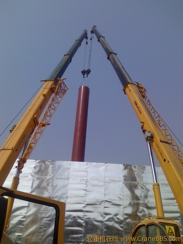

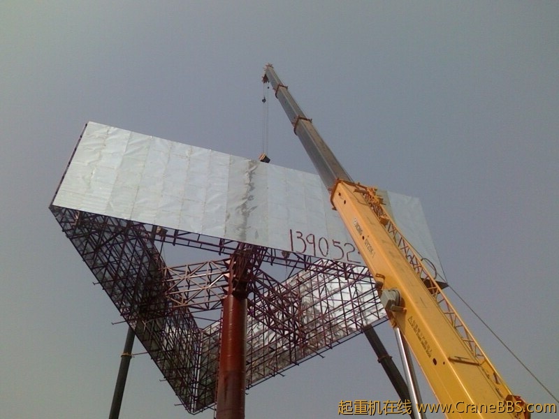

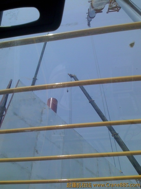

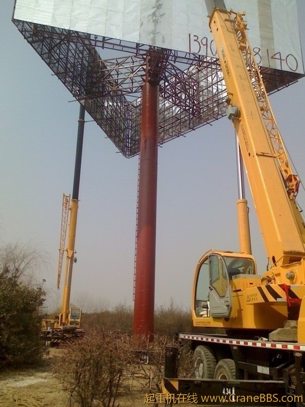

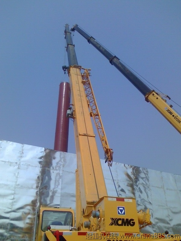

三花聚顶。

    立柱高18米、重7T。我伸26米背先竖起来,然后顶背28米越过7米高的广告牌放到车后、然后跟另一辆车一块吊就位的。
