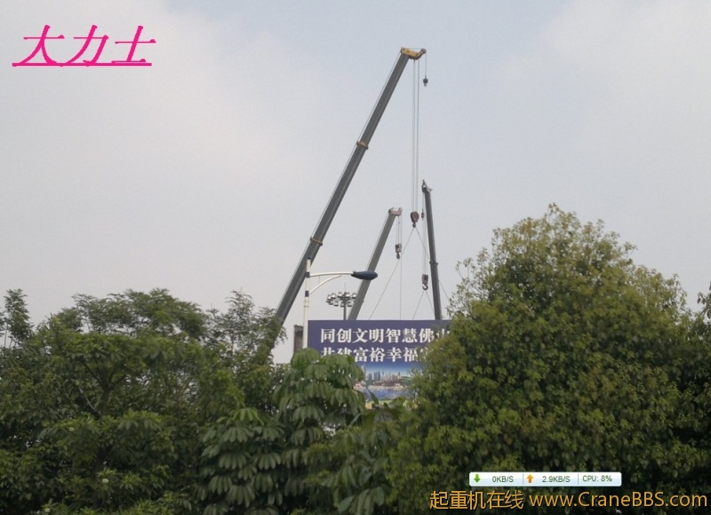

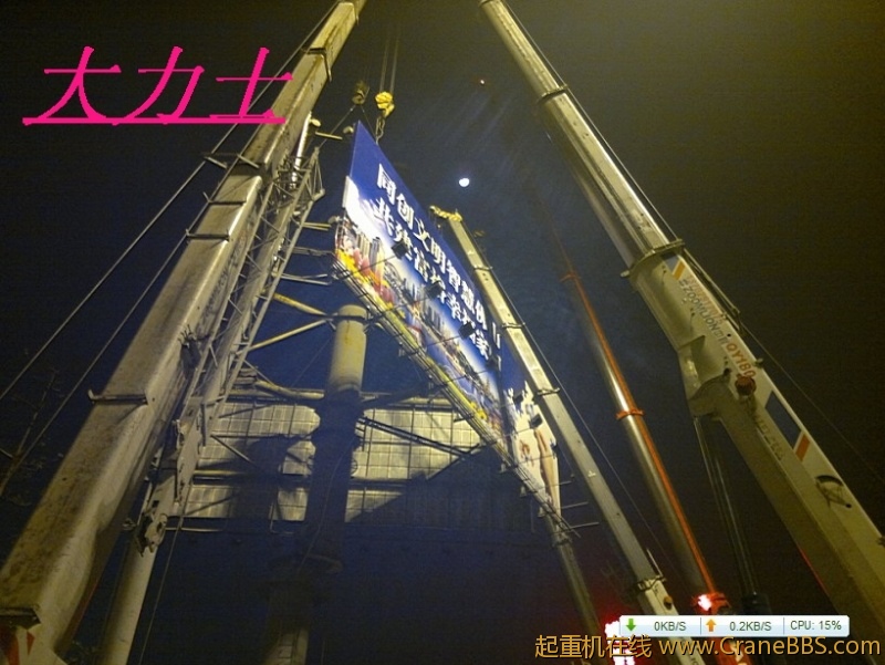

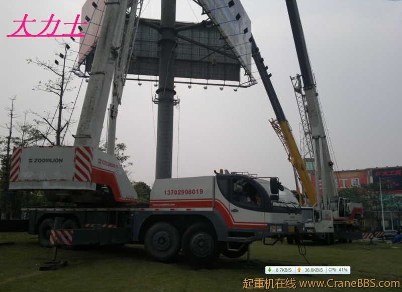

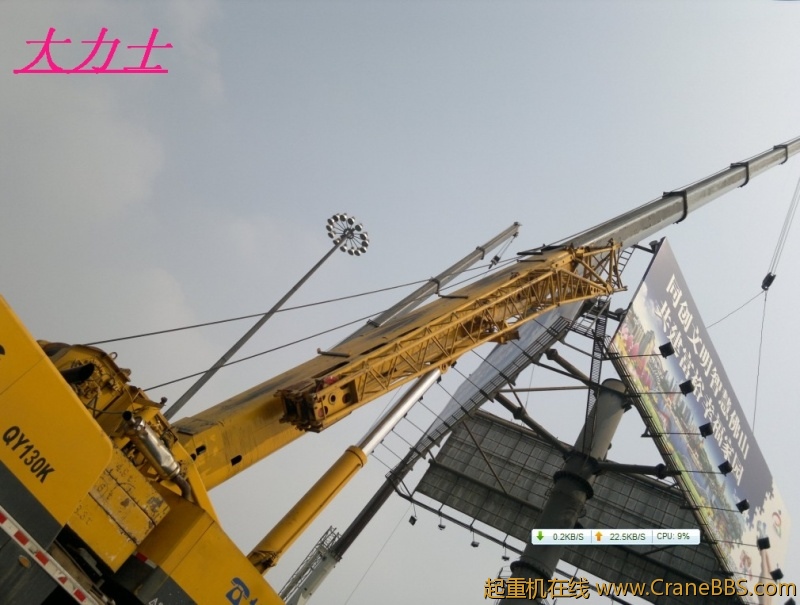

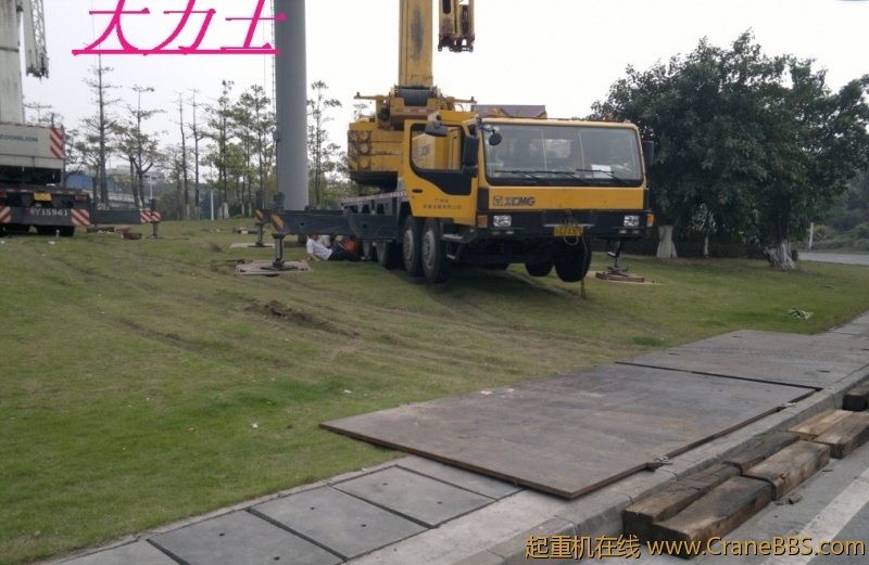

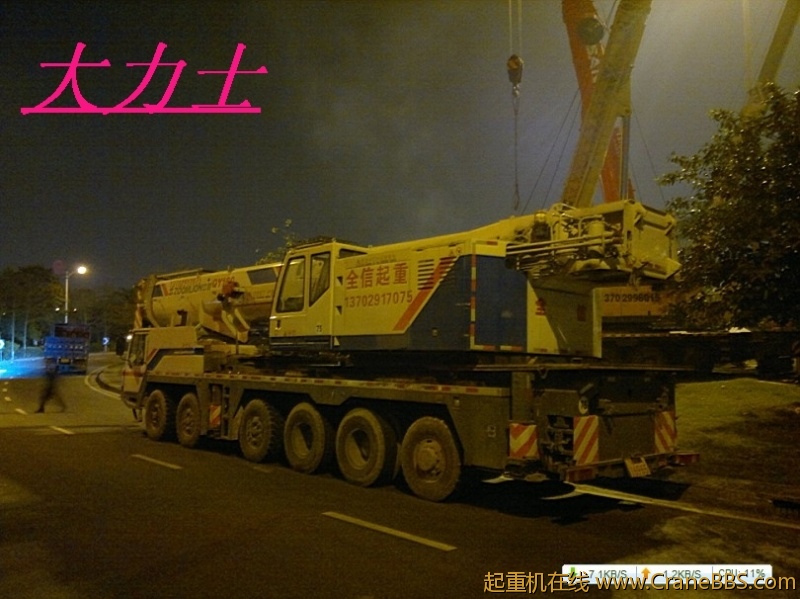

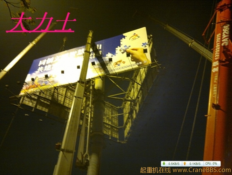

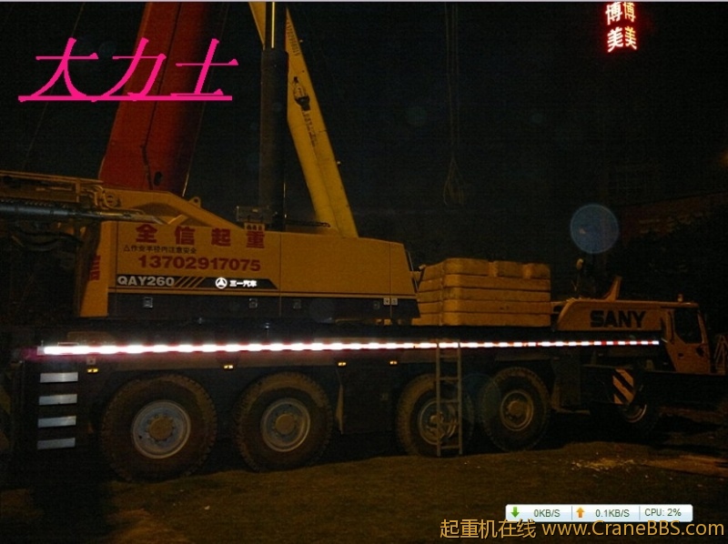

三台大吊车进入草地上进行广告牌的加高作业。差点儿搞出大人命。原因是这些吊车进场前都没了解清楚这个牌有多重吨位,施工方人员也不知情况,原来的广告牌都是这些吊车吊上去的。但后来有另一方工作人向牌的大柱子装满了水泥,比原来的重多了30多吨。这三台大吊车司机在不知情况下,强行起吊了一下子。才发现柱子里面全装满了水泥,当时牌子上面还有两位人员是为吊机挂钢丝绳的,幸好当时都有安全带,当时在上面的人员告诉我说:当时自己都被告巨大的振荡力给振倒了,是安全带救了他。。幸好牌下落时,刚好落在柱子上,要不三台吊车都会断臂了。当时三台车都不能动。吊不起也放不下。只好再叫来两台更大的全信吊车来营救三台吊车。
