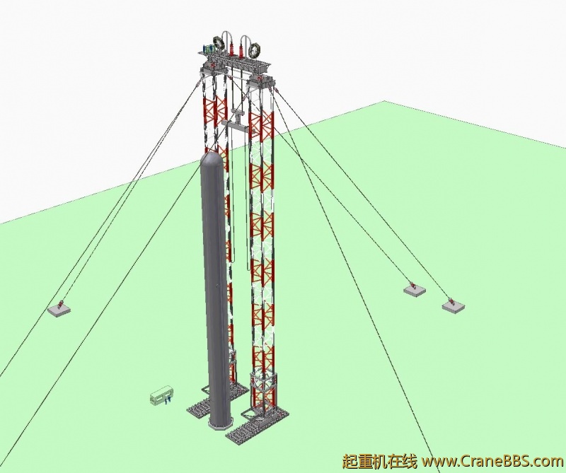

转动丙稀静馏塔容器,调整方向,下放就位
转动丙稀静馏塔容器,调整方向,下放就位
 楼主| 发表于 2011-3-17 13:55 | 显示全部楼层

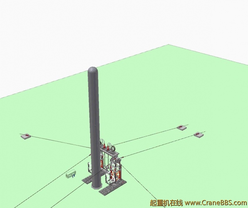

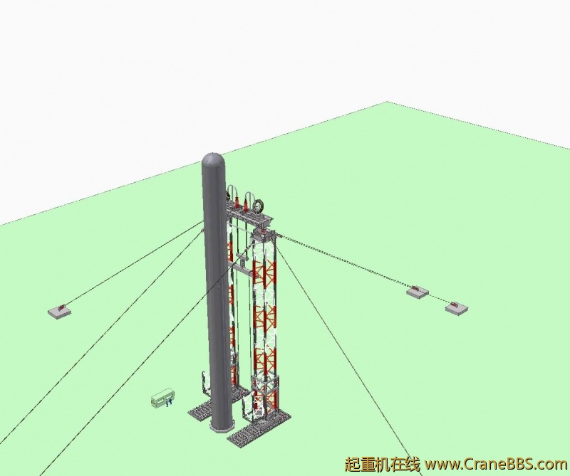

吊装结束,塔架侧移,避开丙稀蒸馏塔,最后塔架自行拆卸。

    版主,系统可变幅是什么意思?它可以移动吗?安装这家伙要好几天吧。如果不能自行拆装就好了,那样吊车可以多挣点,呵呵,好图很壮观

门架空载状态下可以前后移动,重载时是不能动的。所谓变幅是指蒸馏塔在起吊过程中位置可以不断变化,竖起后还能转动蒸馏塔调整方向。
底座还是要用吊车拆装,吊车肯定有活干,不过不是大活了。
