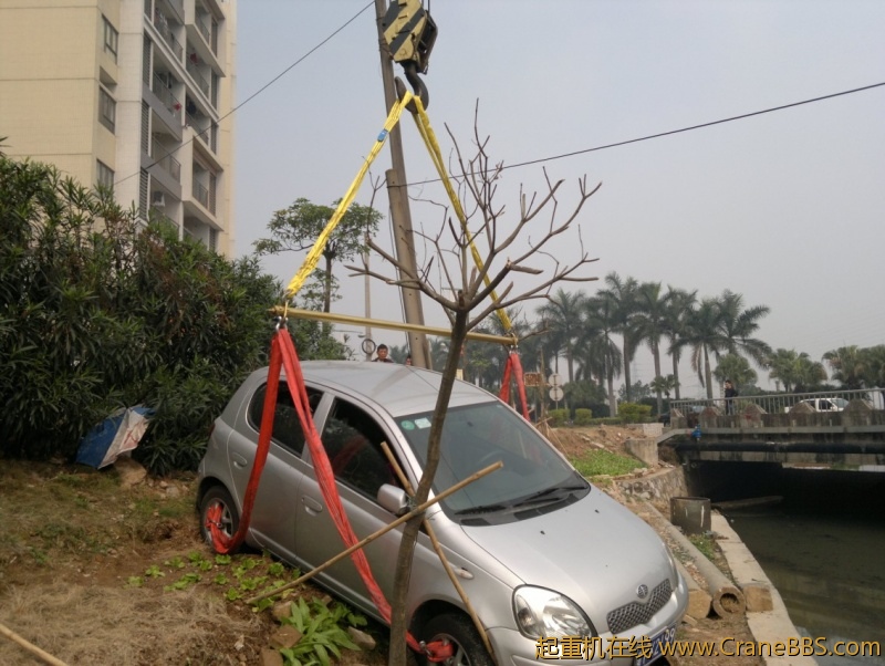

一女司机油门当杀车。差点冲入水里。

小轿车车主应该感谢电线杆

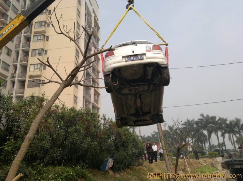

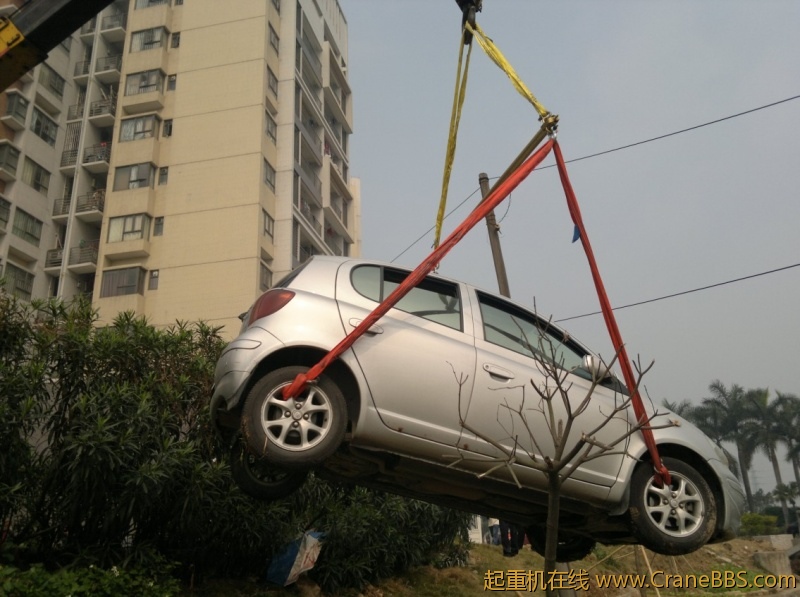

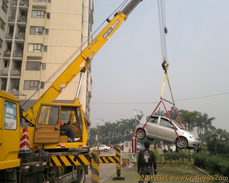

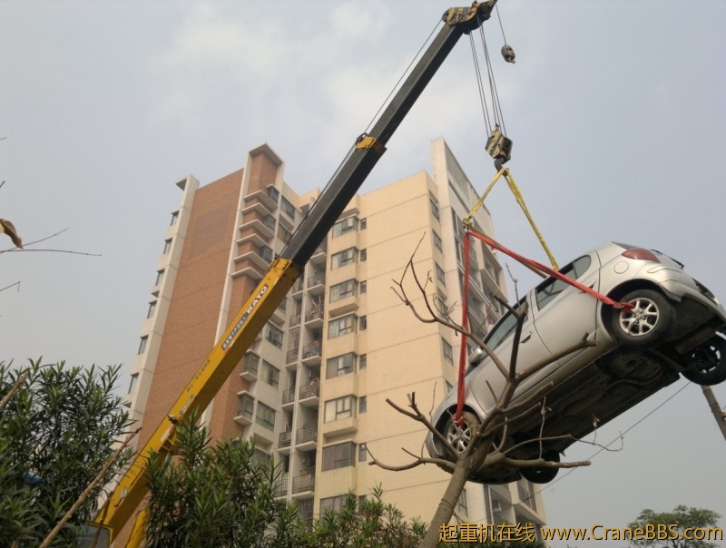

红色吊带的上吊点不正确,如果 车头重量再重点,那会成什么后果哪。
发表于 2011-3-19 19:23 | 显示全部楼层

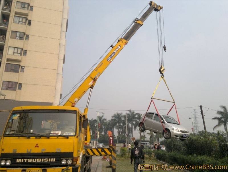

黄带子怎么固定到铁棍上

    方法多得是,这只是其中一种。吊点当时是低了点,但再低也不会倒过去的。吊了这么多年从未试过。

这种情况是可以的。有的情况就不行了。角度不一样了。

    不怕一万就怕万一。小心驶得万年船,最好红绳子中间在卡环上绕一下,这样比较稳当

哈哈..笑死..我做不出这吊具..我就吊一根2米3长的枕木当吊具..还真管用..

直接从前门穿过去就好,
发表于 2012-12-11 14:37 | 显示全部楼层
那撑杆有多长啊

楼主吊装带不错哟!!!!平衡梁用的也很专业!!!不错!

我只是想说,我缺少这个吊具 我使用两根吊带上面接一根钢丝绳 尽管吊带挨着车身 我把轮子那里垫一个木块 车子一样不会损坏哦。
2楼  如果我侧面用一根吊带用一个大吊环 绕一圈 不就可以调整好吗,这个是两厢的 会斜一点。    300万的保时捷 怎么做到万无一失。呵呵  你的懂。

不怕万一只怕一万,4个绳子可以用4米绳跟4个钩子组合!
