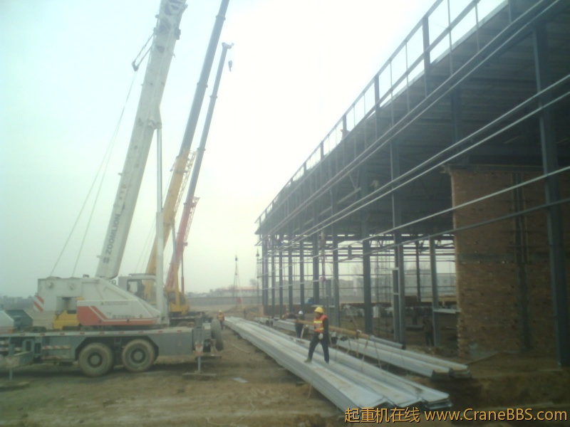

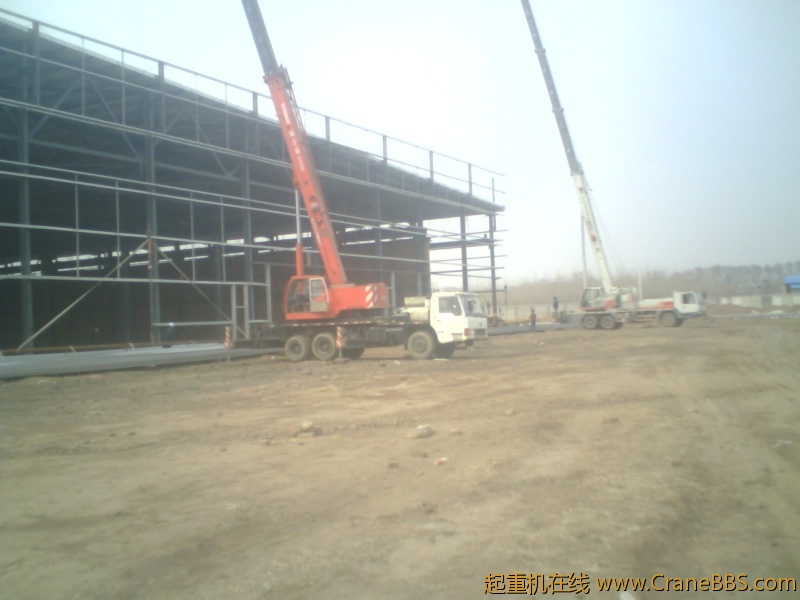

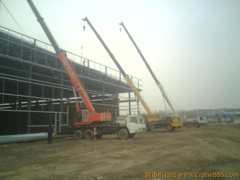

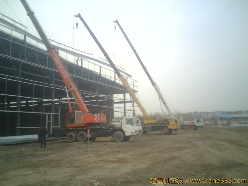

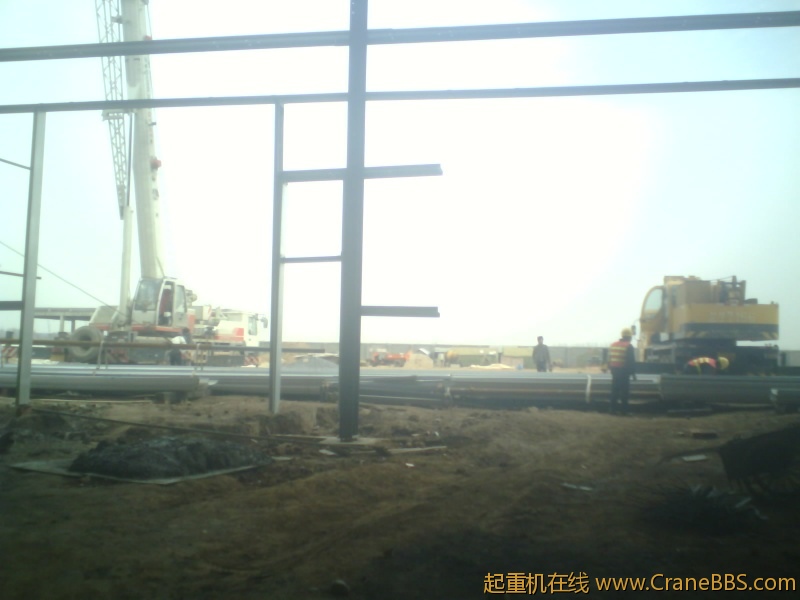

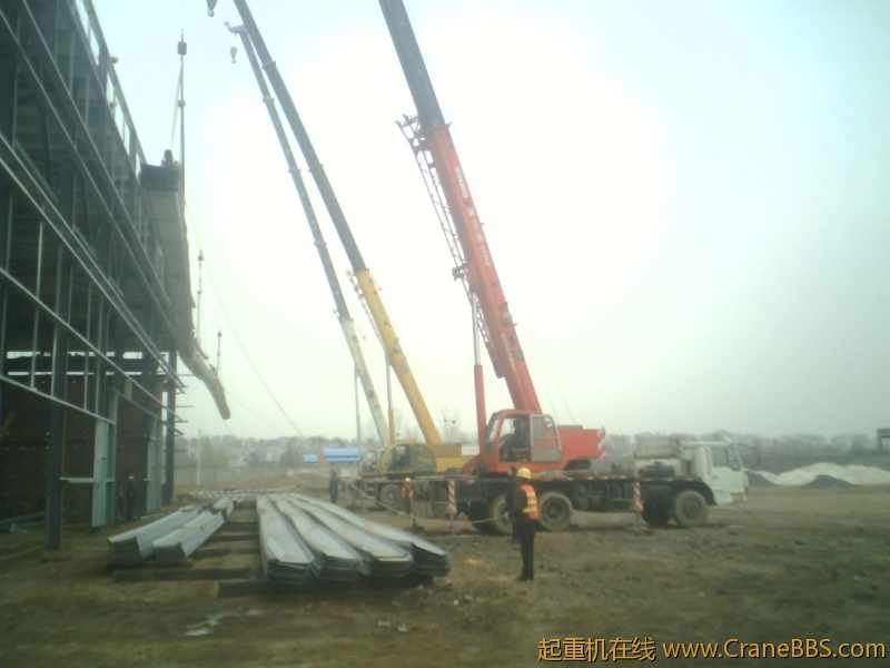

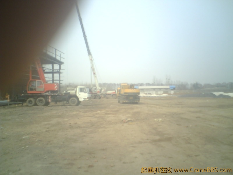

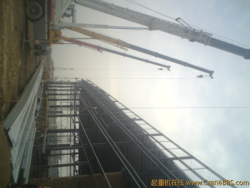

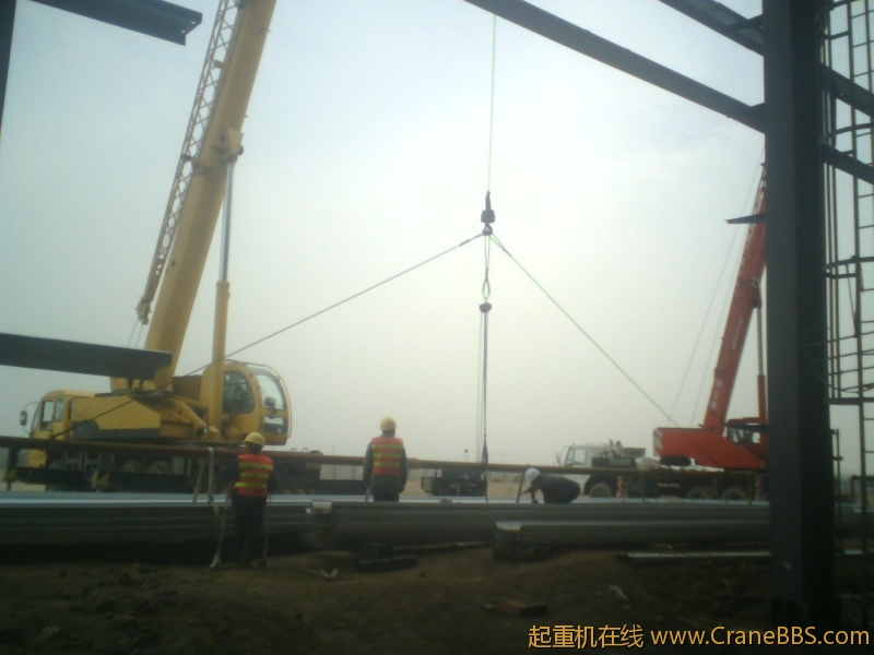

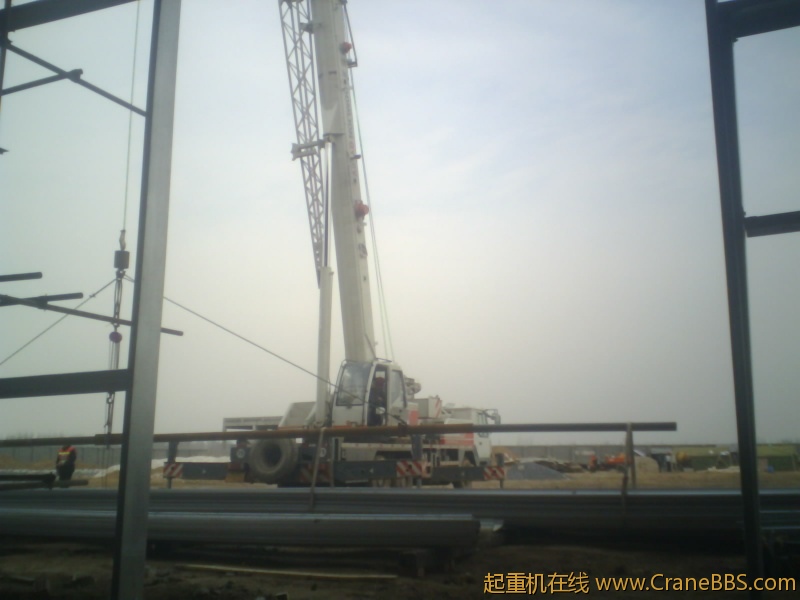

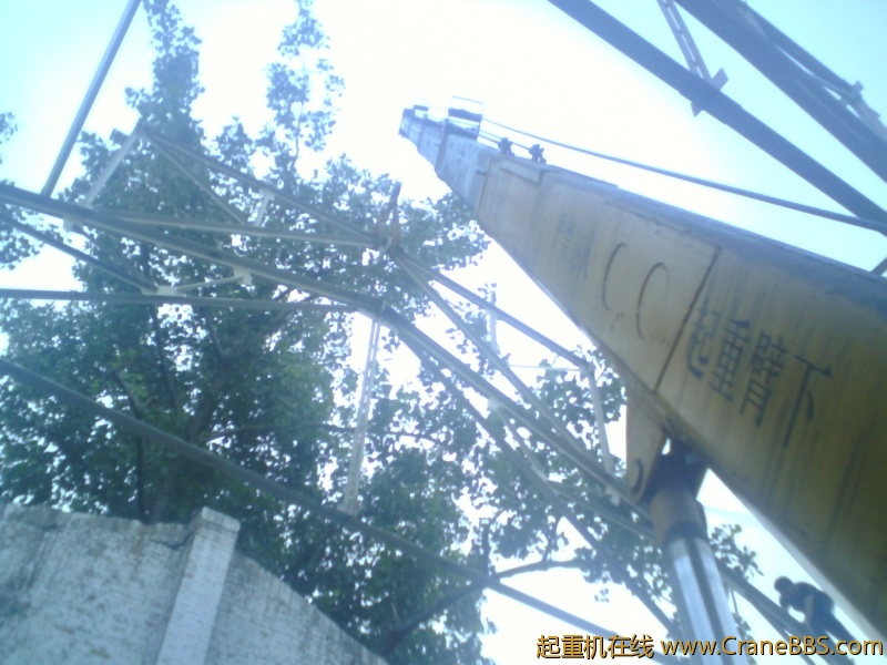

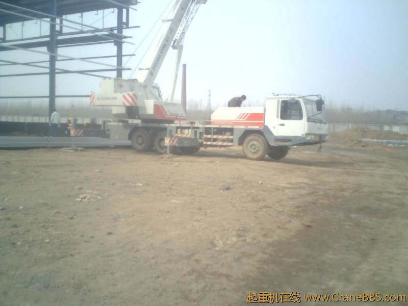

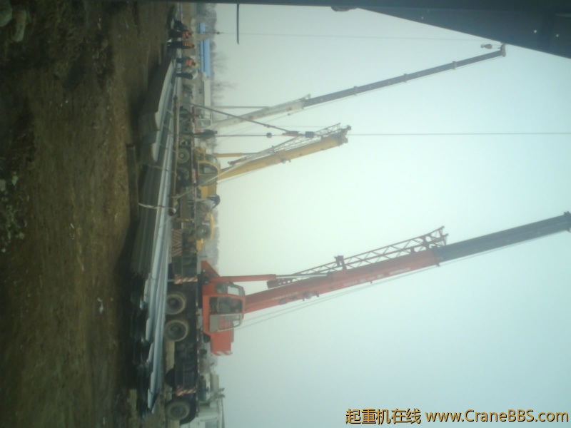

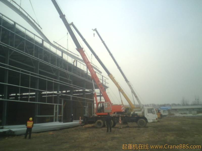

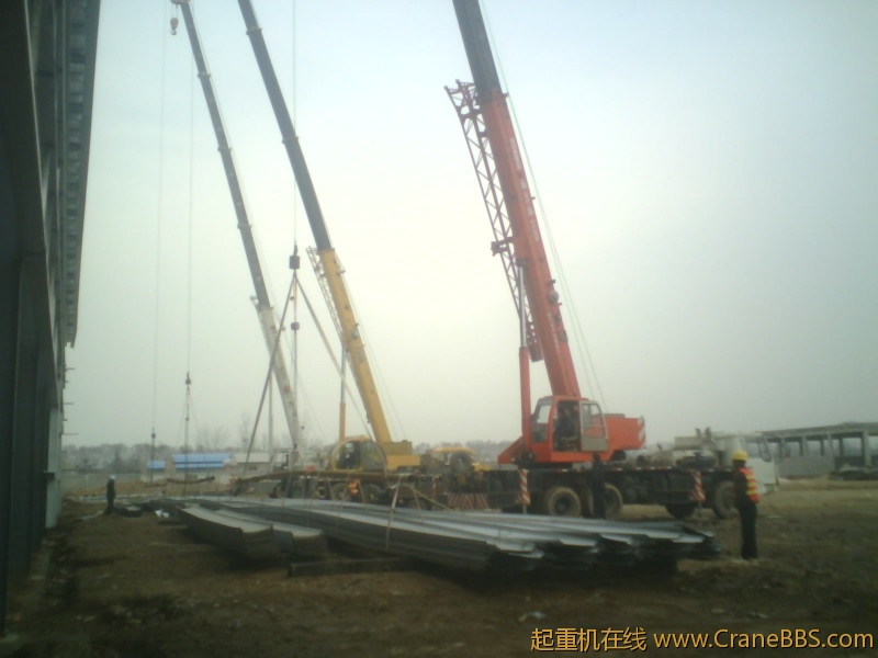

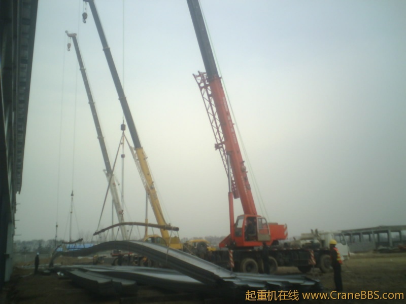

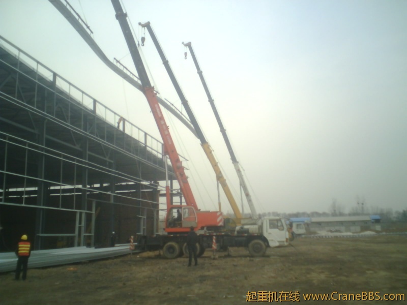

PIC00050.JPG PIC00054.JPG PIC00053.JPG PIC00057.JPG 钢结构厂房宽度90米,高度13米,长度200多米吧,安装半个屋顶的彩钢瓦,大概将近50米长三车合抬,重量很轻25v显示只有两吨多点! PIC00039.JPG PIC00040.JPG PIC00045.JPG PIC00046.JPG PIC00048.JPG PIC00051.JPG

呵呵,不错噢 小吊车合伙抬大吊车事情 大吊车干小吊车事情 干到最后就全死了
发表于 2011-3-20 15:46 | 显示全部楼层
小心掉钩

回复 2# 顺发吊装
   这活是小吊车的问题吗?汗

重量很轻,关键是太长了,将近50米长,所以才用三台车抬 的~
