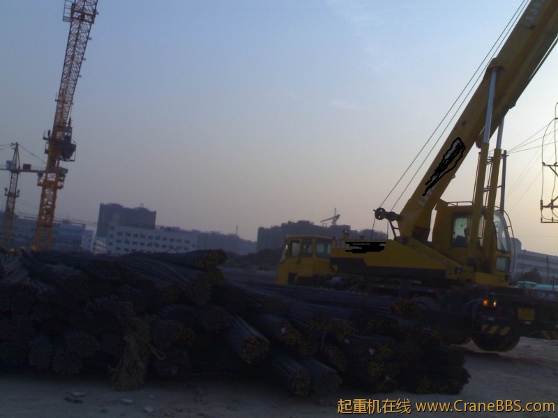

发表于 2011-3-23 15:50 | 显示全部楼层
我最快45分钟卸80吨直条
发表于 2011-3-23 20:40 | 显示全部楼层
回复 26# 2627154
    2700一捆。我说半个小时多点.....

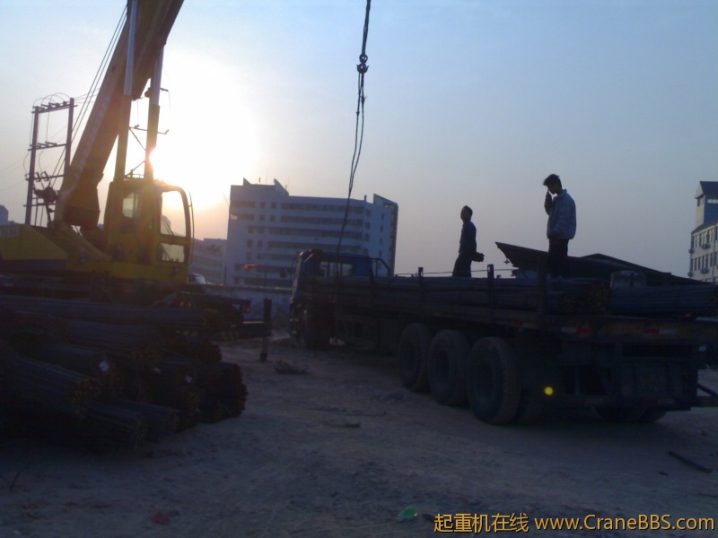

发表于 2011-3-23 20:52 | 显示全部楼层
在我们单位是没有像图10那样跟车的,我们司机.跟车三个人都很有默契.根本不用指挥.人一到哪勾就到哪.
还有螺纹钢筋起头是有技巧的.我就亲眼见过很多很多次行家们卸钢筋起头.5分钟都起步来的,在我们单位,绳一挂就必须可以换另一条绳的.还有就是吊车和钢筋车的摆位是很重要的.不要说我吹牛.在高空没有障碍物得情况下,我们挂好一把钢筋用的挂绳时间不超过一分半钟,如果超过了就肯定是乱的钢筋.或者12米的螺纹10厘.12厘.说来说去都是挂绳的熟练和脑筋的灵活转变.
发表于 2011-3-23 20:54 | 显示全部楼层
图10的.安全帽没有.钢筋挂好后不用说就要在人可以跨过钢筋的时候就站到另一边了.他站的位置是致命的.
发表于 2011-3-23 20:56 | 显示全部楼层
回复 25# 小车小吊
    如果一勾够力下来的话,你要挂半个小时的话.你快点改行了.你在这行混不下去的.

发表于 2011-3-24 22:53 | 显示全部楼层
回复 50# 黄油工
    请问一下, 你用16C  卸车100吨 螺纹,   你一次吊几困? 用多粗的绳子~!
我们卸螺纹钢  栓绳子  挂钩的都是  工地的工人, 我们不带人的·!
另外说下, 我这里 吊车都是一个人开的,  没有跟车的 呵呵,  我开20H   25V 5 都是一个人   垫腿都是现场工人帮忙
50以上 包括50吨的车 才有两个人~!
发表于 2011-3-24 22:58 | 显示全部楼层
回复 26# 2627154
    就听他吹吧,  100吨 钢精  3分钟一吊  他都干不了,
除非 每一排的螺纹都用木条分开了,还有点可能
不然的话  根本不可能     人家装车的时候都是 整在一起的

发表于 2013-5-24 20:53 | 显示全部楼层
钢丝绳挂的距黎好短``我用两条20的7米,两条20的3米,两个锁扣,两柜钩。怎样伤都伤两条3米``
发表于 2013-5-24 21:50 | 显示全部楼层
是个中联的20吨的车,一看就看出来了
发表于 2013-5-24 22:18 | 显示全部楼层
卸枝条不用短套子,长钢丝绳都毁了,不够专业,100吨枝条怎么也的1个多小时
发表于 2013-5-24 22:20 | 显示全部楼层
坚持到底 发表于 2011-3-23 12:28 static/image/common/back.gif
这个SF才是专业斜钢材的
发表于 2013-5-25 16:51 | 显示全部楼层
:lol:lol:lol
发表于 2013-5-25 17:11 | 显示全部楼层
都不专业的  这样麻烦 放下来的钢材又不漂亮  100吨钢材要是场地好的  是25厘的 半个小时多一点点表示没压力。。
发表于 2013-6-10 20:17 | 显示全部楼层
绳子太短了
