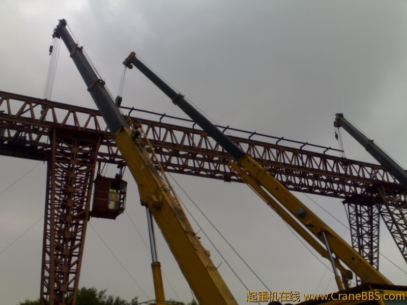

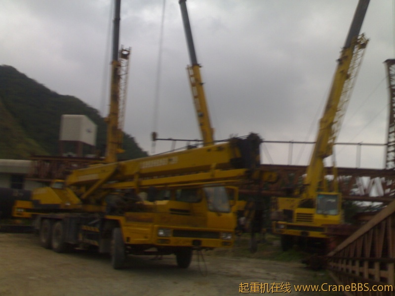

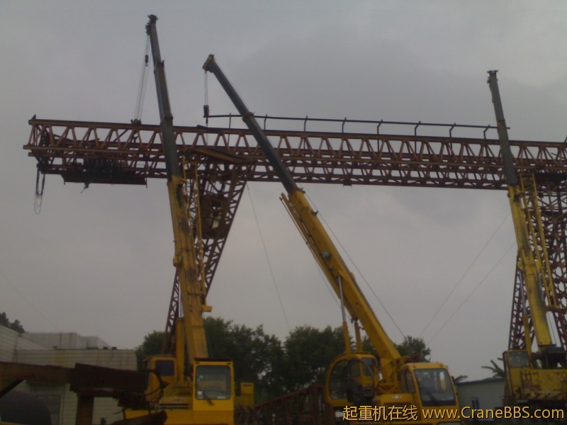

图像095.jpg 妈的!意外来了!
 楼主| 发表于 2011-3-23 15:23 | 显示全部楼层

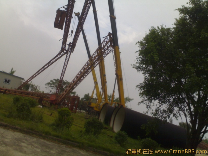

图像097.jpg 吓死我了!

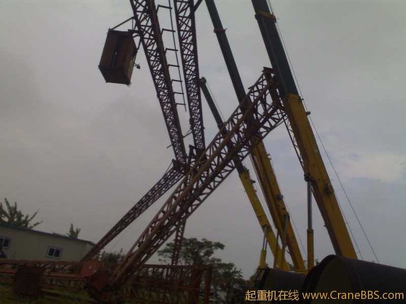

图像099.jpg 我的25E的副臂挡了1下、要不16C的司机完了!正好砸向他的驾驶楼!

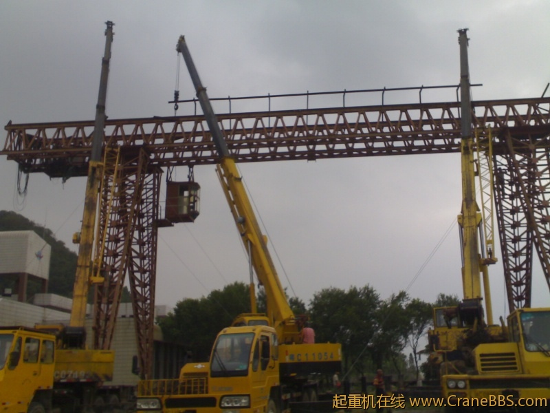

图像104.jpg 情况危急!只好调来自家的16C!
 楼主| 发表于 2011-3-23 15:58 | 显示全部楼层

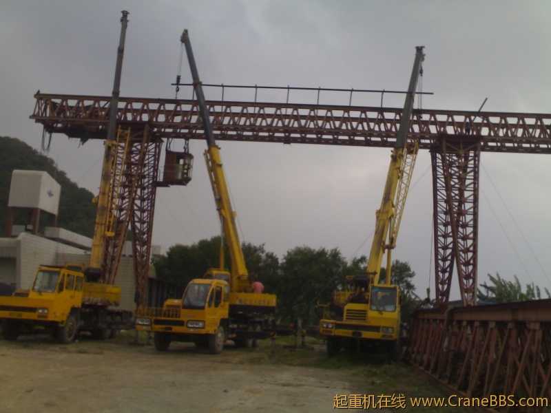

图像091.jpg 这活是中间16C车司机接的!当时我把车开到工地仔细地看了(他们先到的)!没有信心!觉得太危险!我说这活我不敢干!你们最好另派车来!16C的司机就说一点问题都没有!可以吊!这龙门吊就是他们安装的!两台25A加他16C吊的!梁重14吨!(我是生手、也没有吊过这东西)听了他的话;只好硬着头皮干!毕竟他是开了十多年的吊车老SF!

打了  怎么还倒啊?

这危险的事 应该可以提前想到的!

回复 12# 小毛机机
    不知道!反正一起绳就倒了!

应该是你们有台吊车起绳是斜拉了。。。掉这个一定要看好不能斜拉。。一拉就倒、。

是斜拉了!
