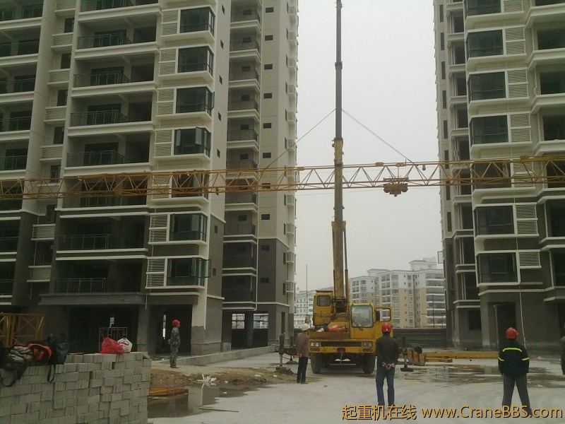

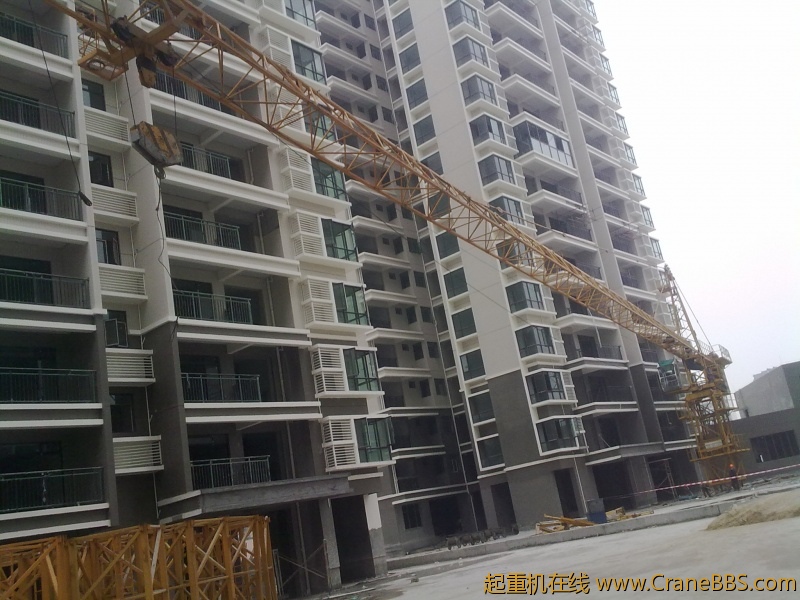

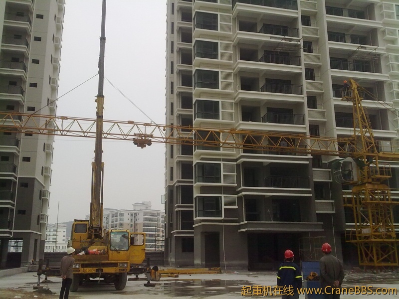

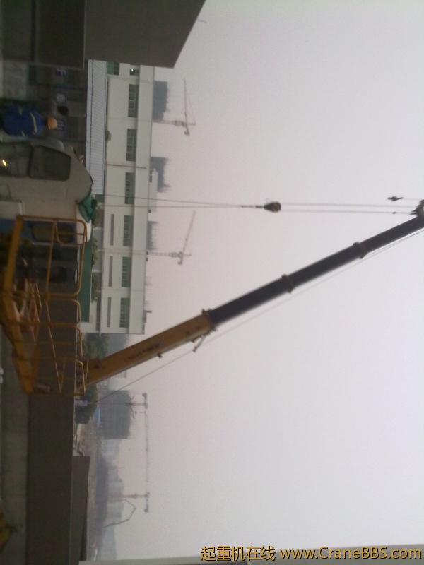

25T上不了地下室楼面,16吨也刚刚进得了。大臂55米。16 吨拆完移到楼边,25吨接力装车

这活上次 有人也叫我去看现场 ,跟这个工况 一模一样  我没接
地下室楼层薄   不敢上去  除非带  大钢板  麻烦~1   给的价格也不高  1200  我没拆了
有的钱 不能挣的就不挣啊~1!

这样的工作条件,能不做尽量不要做.

不是怕楼面受不了,是在上楼面的
    路太窄,25上不了。拆和移2000元

这活很让人担心!
