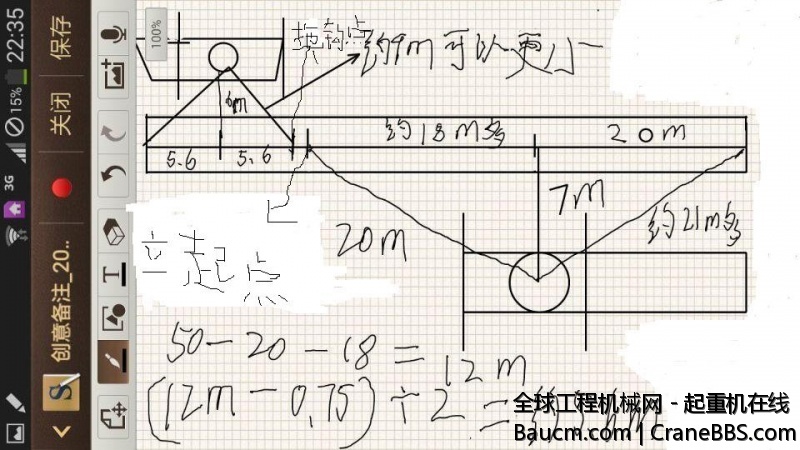

有一个直经1,5m。高50米。重35t的圆柱体要立起来。。位置可以靠近请问需要多大的吊车??

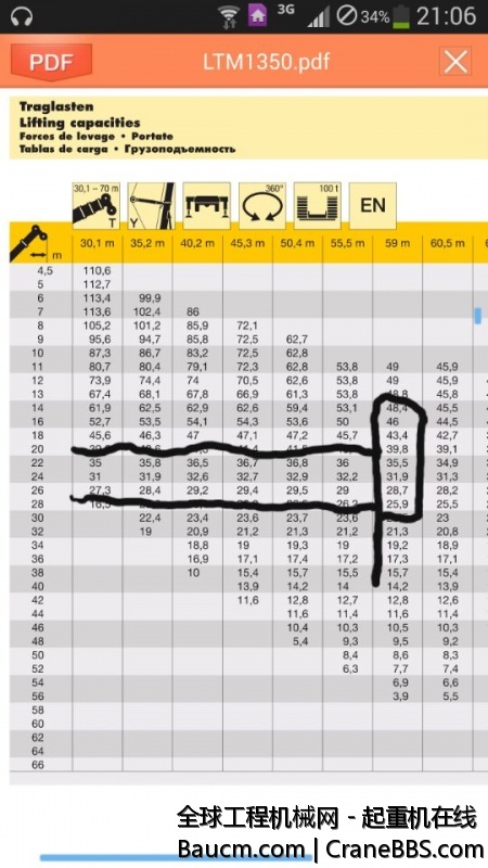

三一220吨吊车54米大臂,12米半径,才吊24吨,哪你35吨重,要400吨才能干了。

中联350就可以

徐工50030M高30M远只能吊30吨,算上超一点也不过37吨,这个广告牌得用400吨
