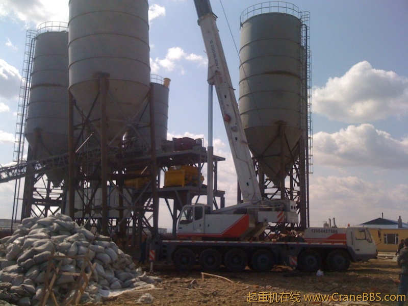

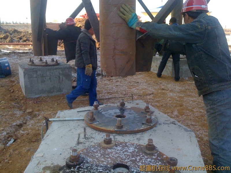

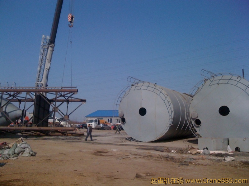

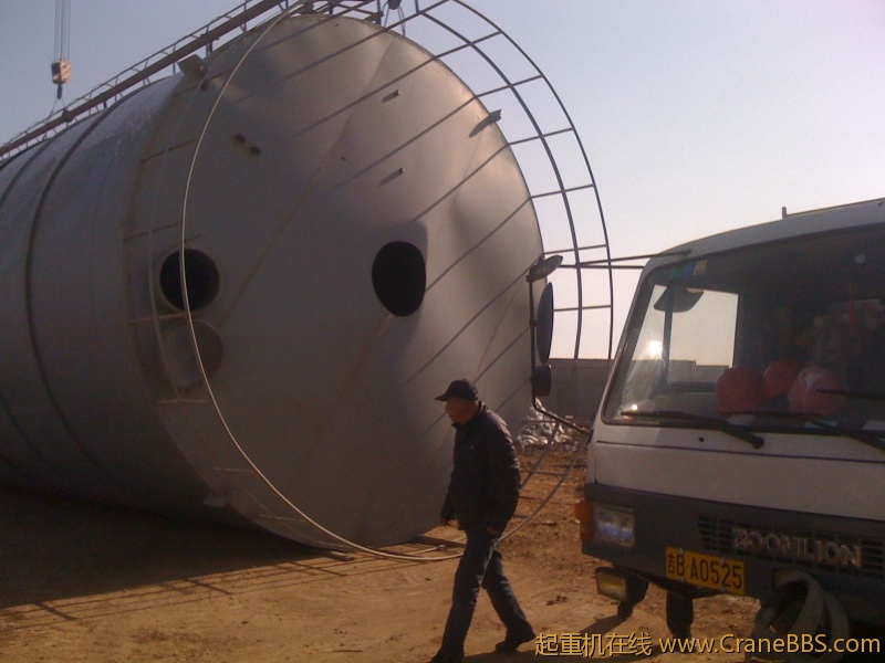

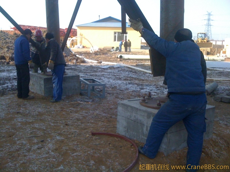

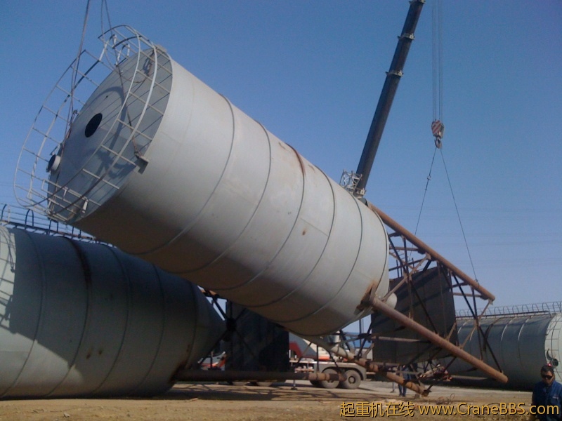

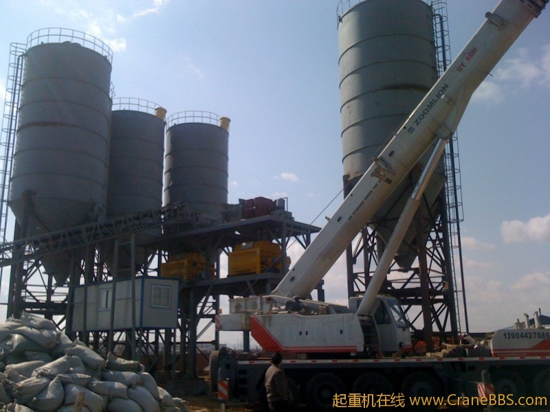

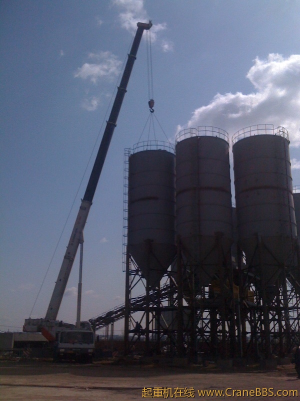

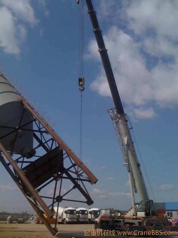

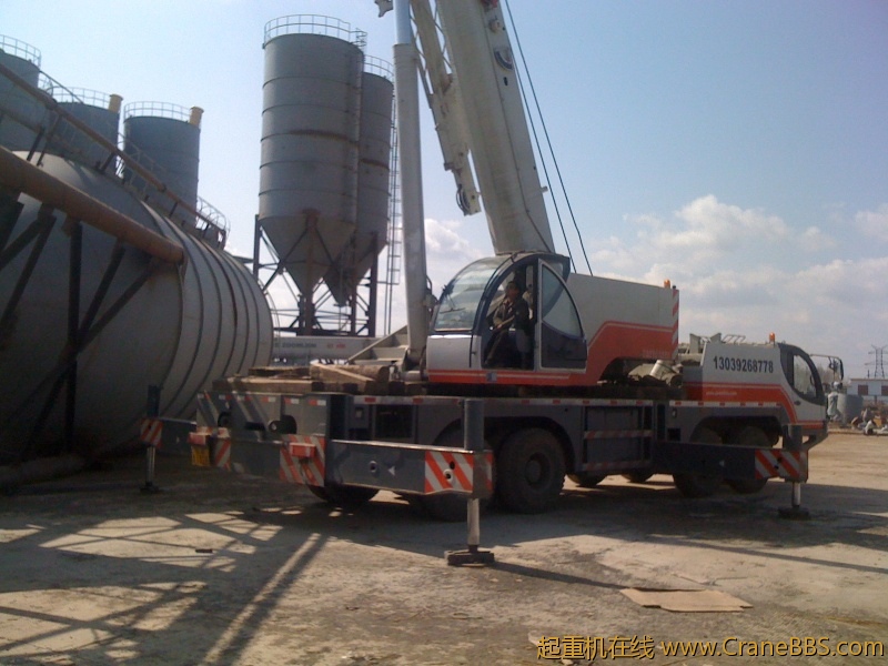

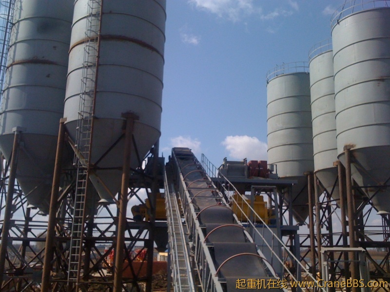

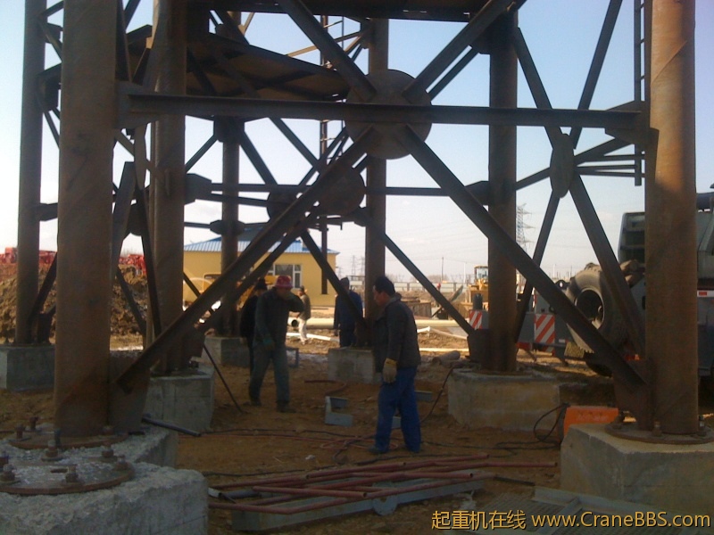

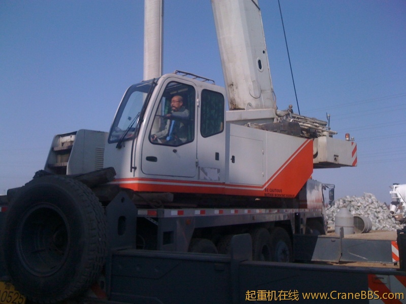

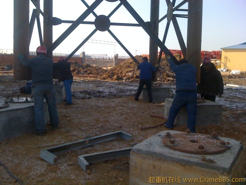

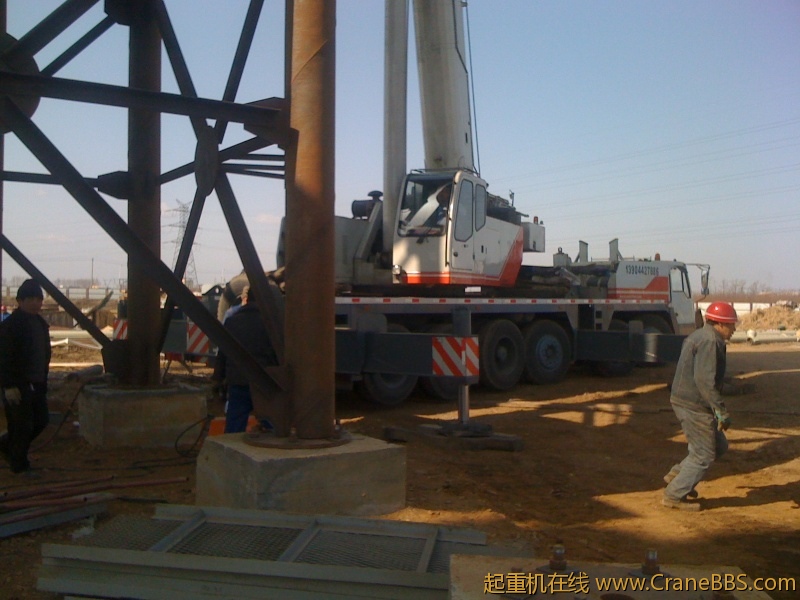

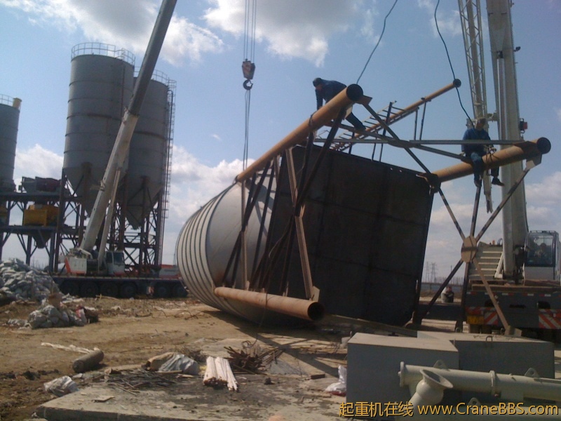

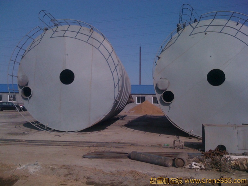

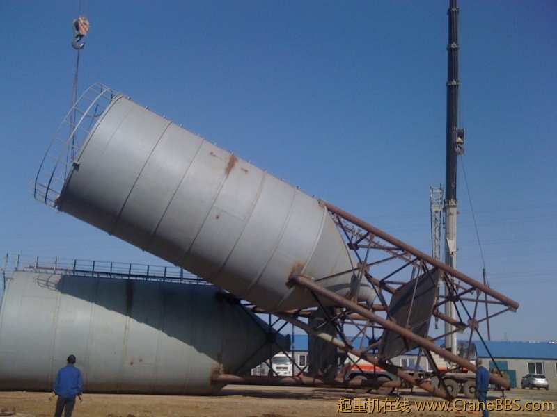

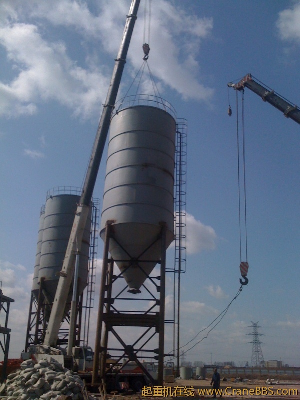

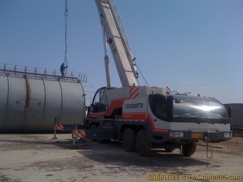

100和50立四个水泥罐,4个小时立完,

此罐也就12 T或13T左右吧。
 楼主| 发表于 2011-3-25 15:17 | 显示全部楼层
此罐也就12 T或13T左右吧。
我的徐工 发表于 2011-3-25 14:51 [url=http://www.cranebbs.com/bbs/images/common/back.gif]http://www.cranebbs.com/bbs/images/common/back.gif[/url]
    19吨:lol直径5.5米,高21米,
