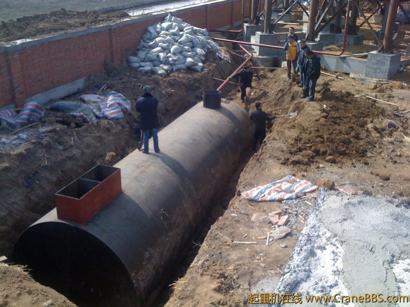

这个罐长10米,直径2.2米,重5.2吨,半径18.5米,
货主要25吨吊车?
最后用?------25x2=?

    你那50V就可以,但要小心满负荷。:handshake

:lol看场地 车子可以到跟前啊  哈哈 2小8就好抬了
毛毛毛毛 发表于 2011-3-25 15:33 [url=http://www.cranebbs.com/bbs/images/common/back.gif]http://www.cranebbs.com/bbs/images/common/back.gif[/url]
    半径18.5米:lol

2个  25!

场地好的话,两个25没问题

给他2个50的!又安全又能赚到钱!

50可以的

给我的话,16吨就可以做了,,,场地可以靠很近,,,,,,如果队们说不安全,,就来个400吨的,,,,,

16D

{:3_56:}2个25价钱高 ?还是一个50的价钱高?2个25的安全?还是一个50的安全?
562159487 发表于 2011-4-13 14:22 [url=http://www.cranebbs.com/bbs/images/common/back.gif]http://www.cranebbs.com/bbs/images/common/back.gif[/url]
    最后50v干了,2000元,一个多小时
