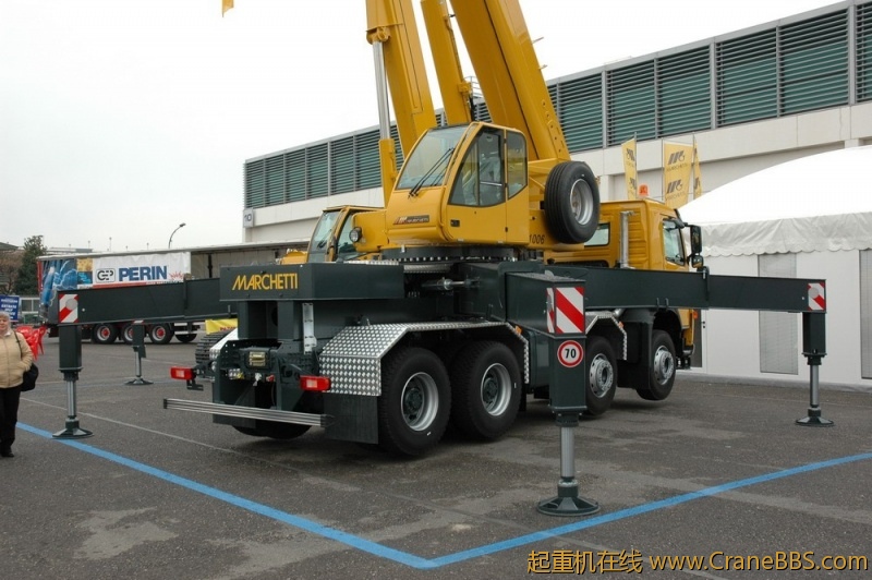

回复 1# 214225388
    这种支腿方式不叫x型支腿,不准确。应该叫辐射式支腿也有叫放射式支腿和星型支腿的。
北起的小8吨的后支腿是x型支腿。给你个图解看看。
干嘛要用X型支腿?有什么好处呢?
yinjf1988 发表于 2011-3-26 15:47 [url=http://www.cranebbs.com/bbs/images/common/back.gif]http://www.cranebbs.com/bbs/images/common/back.gif[/url]
    这种支腿的好处可不少,我给你说说。
在大型轮胎式起重机上,由于支腿反力极大,所以车架大梁要做得非常高大。为了减轻车架重量,减少车架变形,将支腿做成辐射式。回转支承装置承受的全部力和力矩直接作用在支腿结构上,而不像通常那样经过车架大梁传到支腿结构上。这样处理,可以减轻整个底盘重量5%~10%。而对回转支承装置处的变形,可比通常形式减轻一半左右。
发表于 2011-3-26 18:47 | 显示全部楼层
回复 13# 冰点
    泵车的支腿既不是x型支腿,也不是辐射式支腿。泵车的支腿方式是铰接式支腿,
在泵车上,支腿不一定做成辐射式,但活动支腿部分可以做成铰接摆动式,而不做成伸缩式,用液压缸收拢或伸开。支腿在工作时如同h式支腿,收拢时活动支腿紧靠车架大梁两侧。这种支腿的刚度比h式支腿好,没有因伸缩套筒之间的间隙而引起车架的摆动现象。
