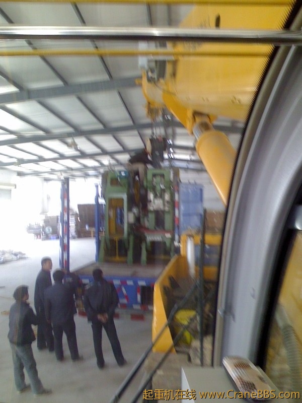

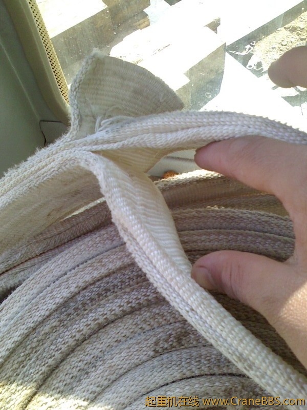

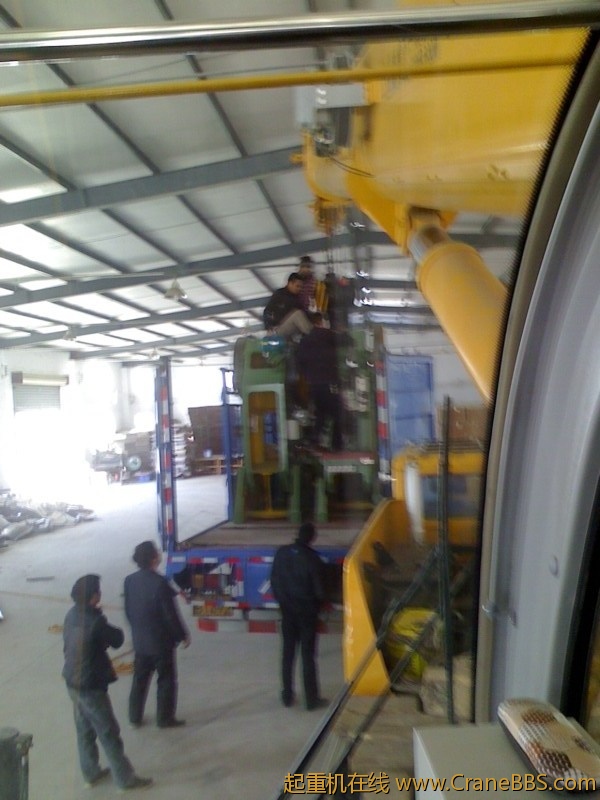

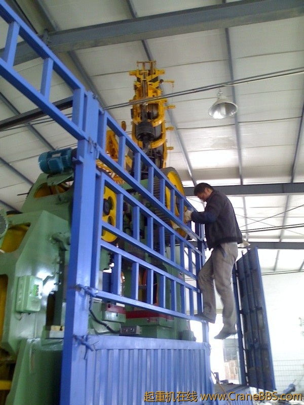

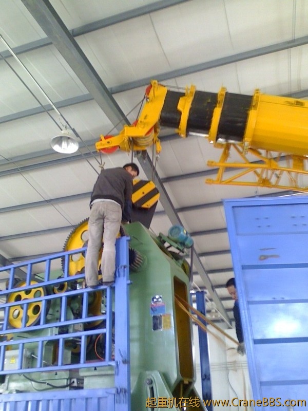

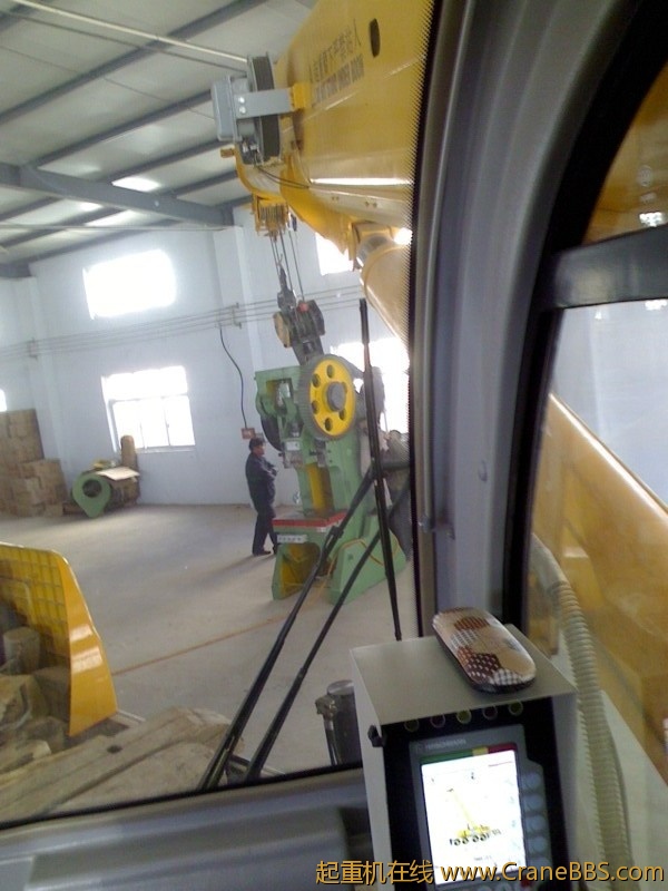

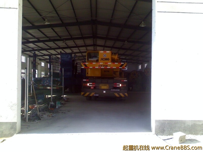

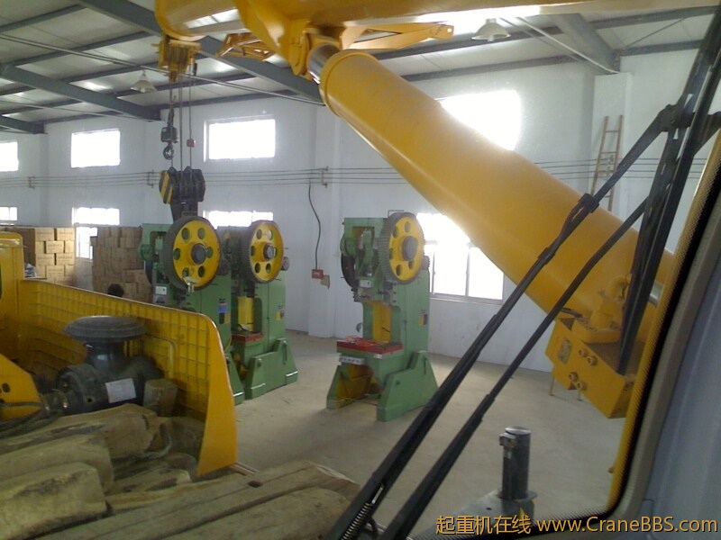

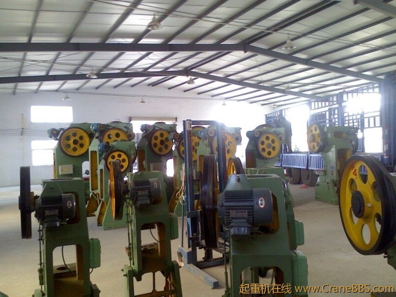

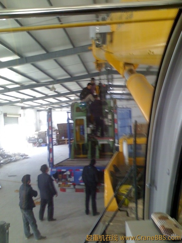

栓的不是钢丝绳、因为用钢丝绳高度不够、用的是货车那种麻绳、捆了20多道
IMG0317133301.jpg IMG0317143500.jpg IMG0317160400.jpg IMG0317155900.jpg IMG0317144400.jpg IMG0317143700.jpg IMG0325102400.jpg
房屋最高处高7.3米。货车加货的吊点高是4.4米、在4米的左右还有一排拉筋不能拆除!总之很麻烦的。用的都不是钢丝绳。是用溜绳栓的、减少距离。

冲床啊 小8就能吊了挖
发表于 2011-3-27 21:58 | 显示全部楼层
想想比杆不够长要好的多。
发表于 2011-3-27 22:00 | 显示全部楼层
和我车一样::handshake
发表于 2011-3-28 07:58 | 显示全部楼层
8吨的活  随车吊也行
发表于 2011-3-28 10:35 | 显示全部楼层
小8就能吊  何必上25

    老板事先没看、意思去八百卸货、4T重、以为卸在空地的。去了之后才知道是这个情况。唉、麻烦死了

什么活多干是不错,但这活干是有的累,应该是8吨吊
