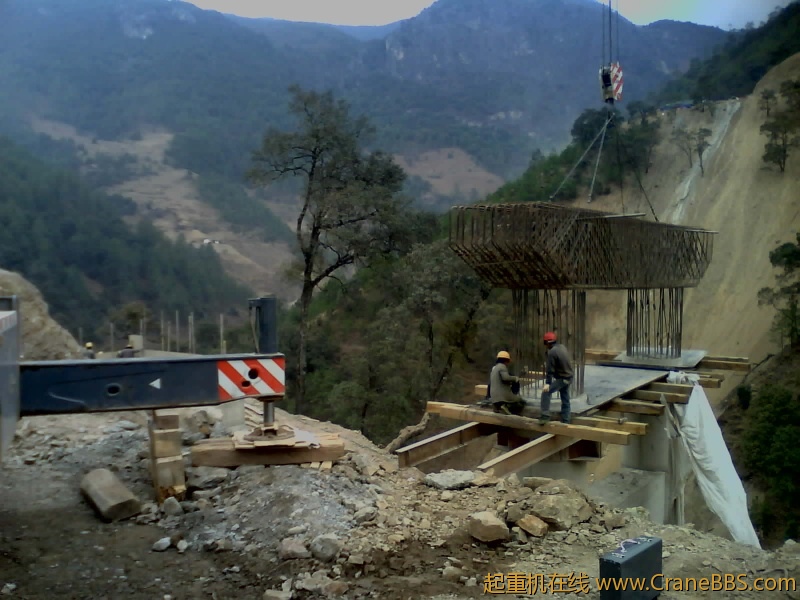

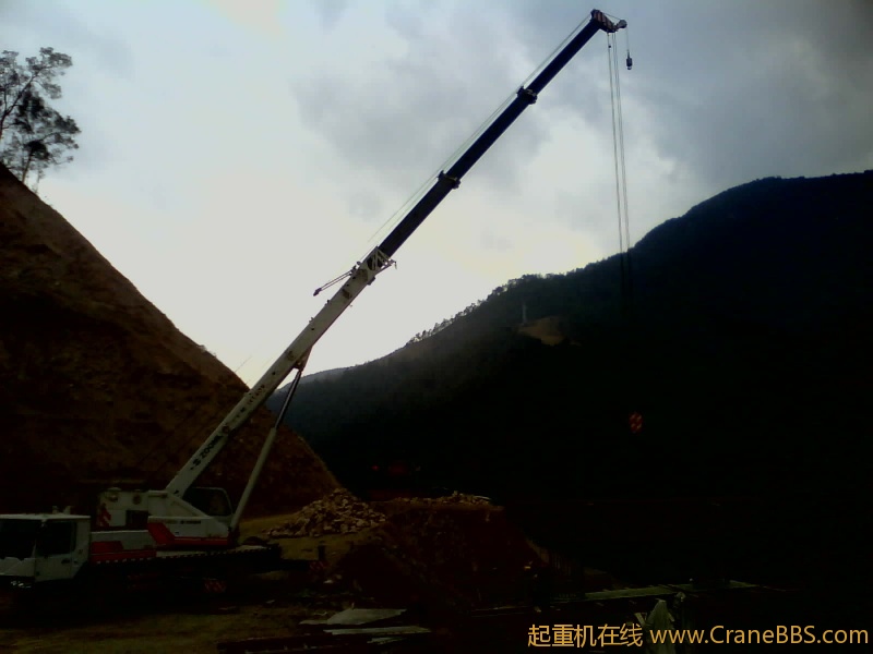

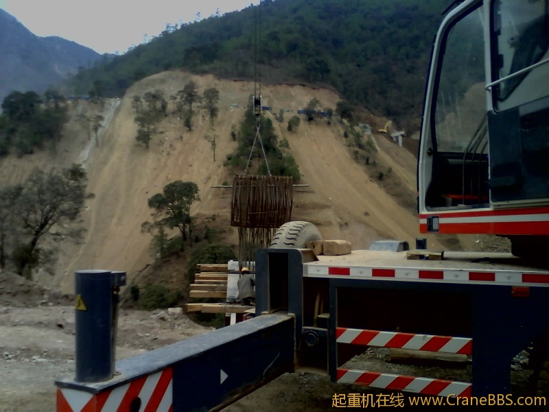

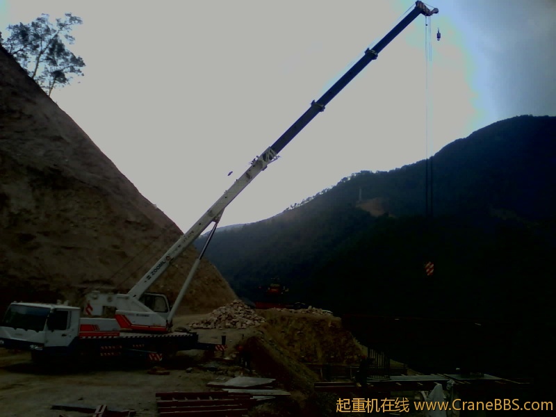

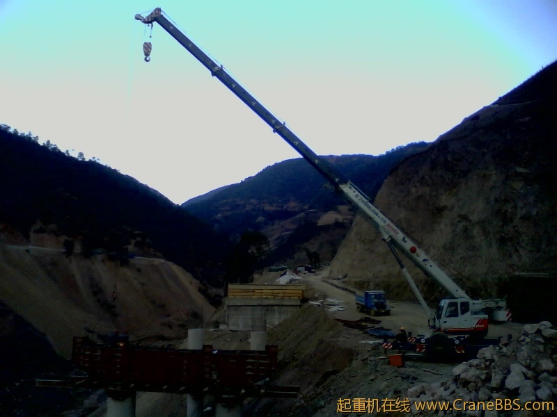

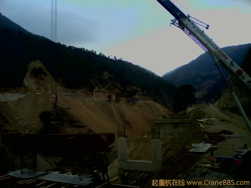

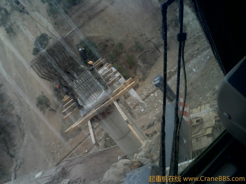

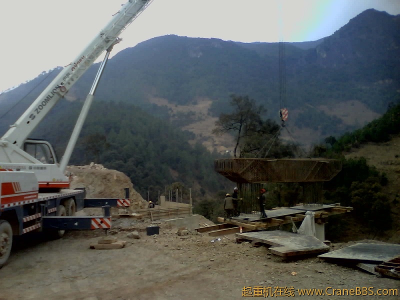

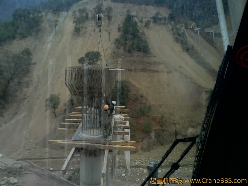

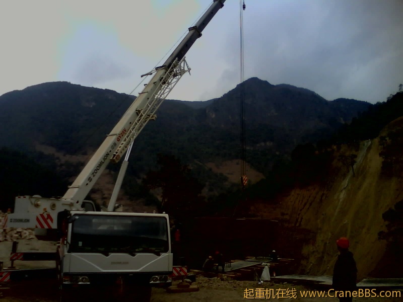

同行们猜猜多少吨? 送了多远?
发表于 2011-3-28 22:26 | 显示全部楼层
17-18m
发表于 2011-3-28 22:28 | 显示全部楼层
17至20M
发表于 2011-3-28 22:38 | 显示全部楼层
有多重呀
 楼主| 发表于 2011-3-28 22:59 | 显示全部楼层
16米2   重4吨3

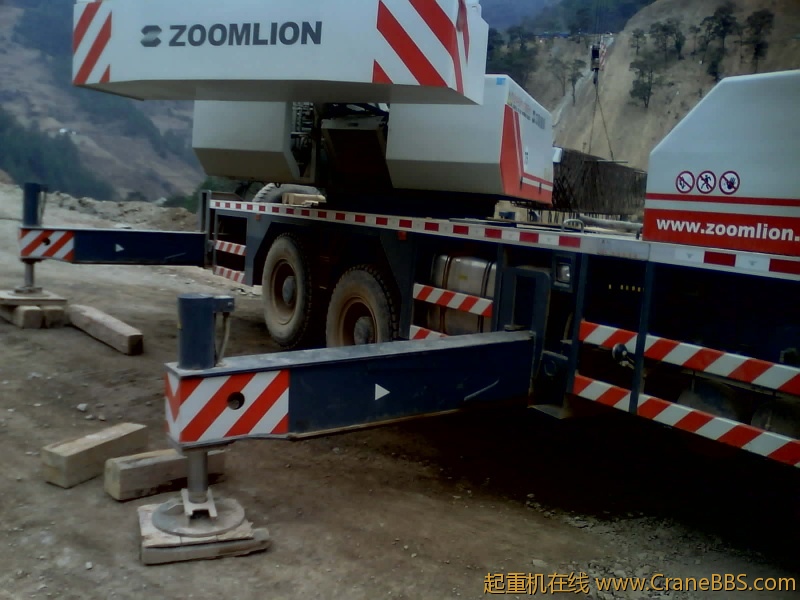

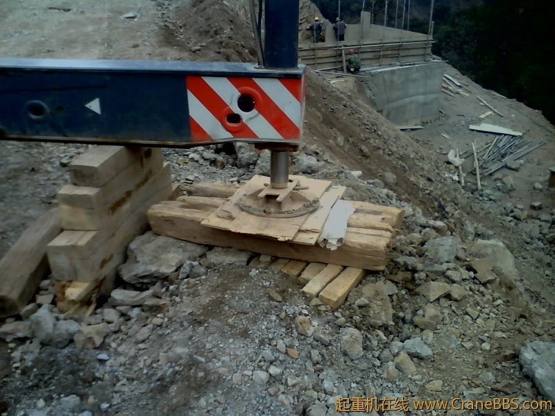

厉害。楼主你的左后腿太靠路沿了吧,看的好吓人呀

腿子垫的挺用心
看着放心用着安全

在悬坎上,又超了。这样吊的时候心理紧张不,跟施工队给个建议,扎的这个钢筋笼,其实可以一片片吊,车子就不用停在悬坎上了。又不回超。

我估计还可以放个2米..
