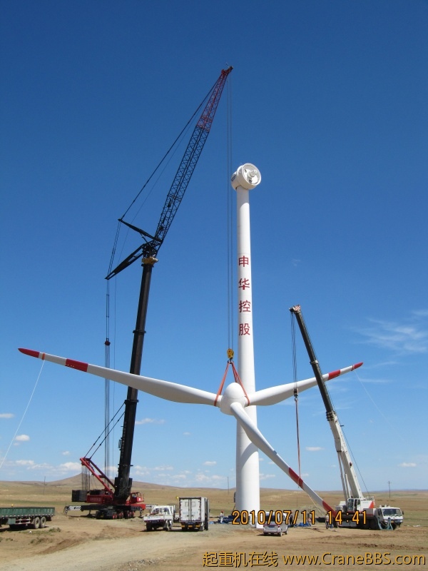

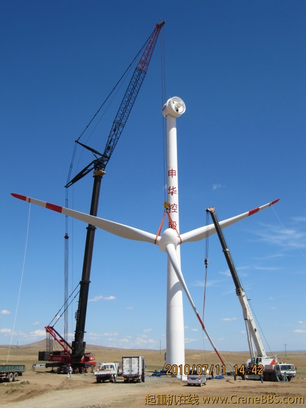

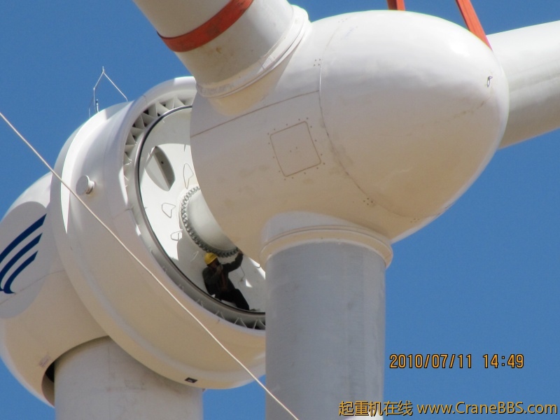

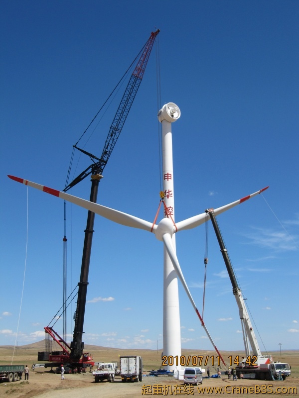

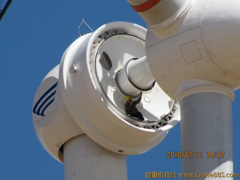

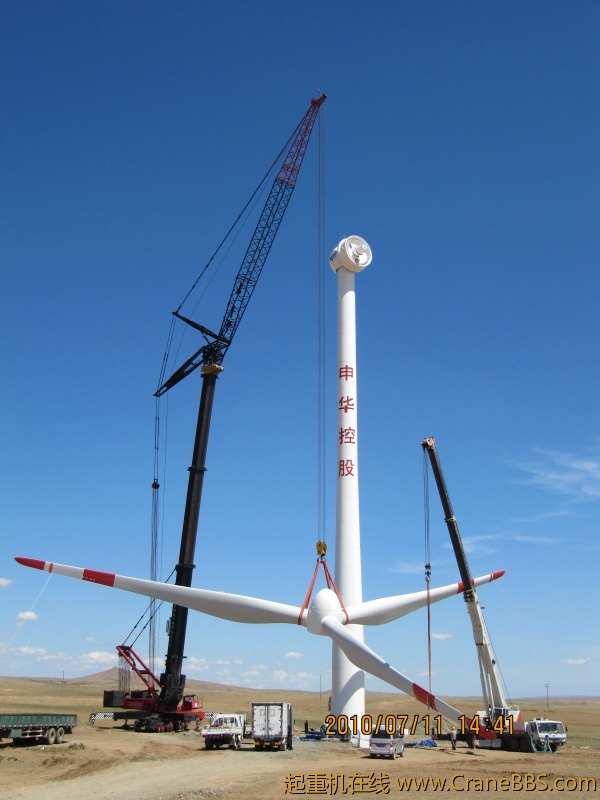

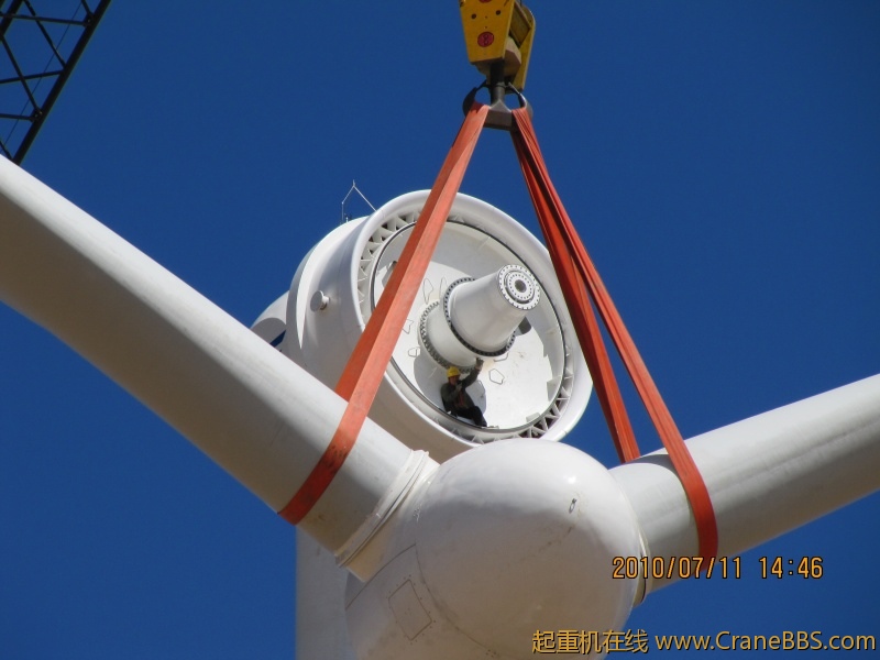

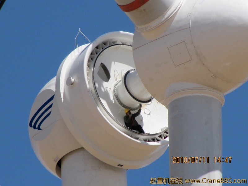

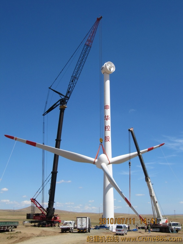

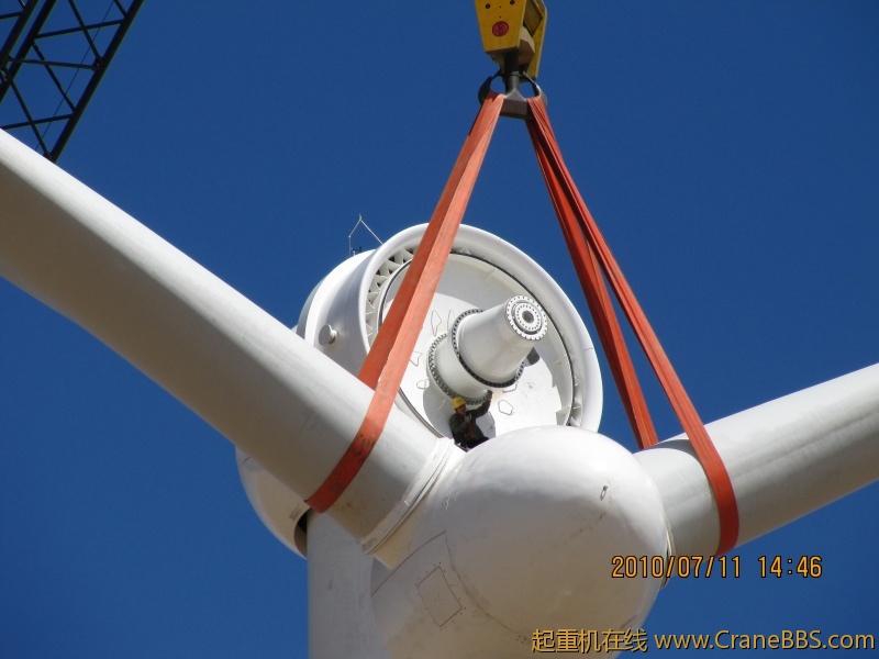

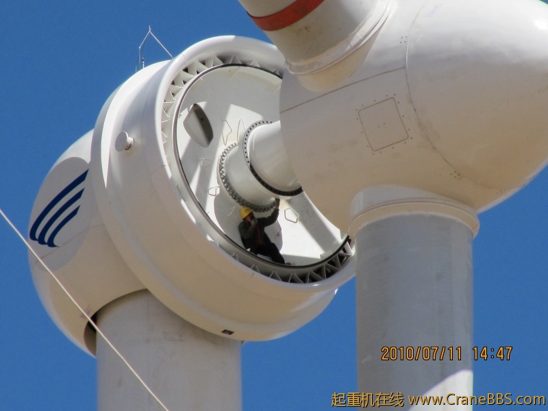

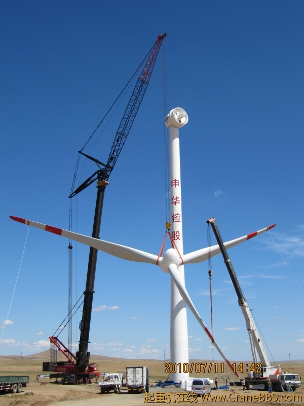

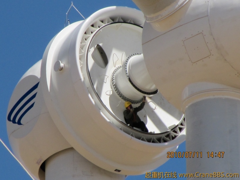

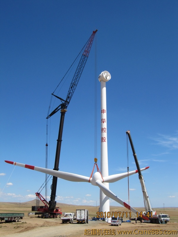

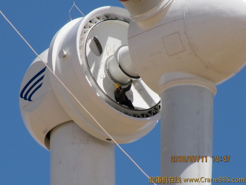

今天整理电脑看到了去年在呼和浩特武川干风电的片片,上来晒晒。
注意看时间啊,从起吊到对上只有不到10分钟。

发表于 2011-4-4 19:24 | 显示全部楼层
注意到时间了.
那人够胆大的呵呵

    干风电搞风电安装的起重指挥都是这样的,我们开吊车的应该向他们致敬。:handshake
发表于 2011-4-4 19:42 | 显示全部楼层
刚开始他们就已经在上面了,还没有注意到.不过,加点保险什么的会更好
 楼主| 发表于 2011-4-4 20:23 | 显示全部楼层
jhtxrh 发表于 2011-4-4 19:42 [url=http://www.cranebbs.com/bbs/images/common/back.gif]http://www.cranebbs.com/bbs/images/common/back.gif[/url]
    那是必须的吗,你没有看到他身上的安全带吗,身后还有防坠落器。
发表于 2011-4-4 21:20 | 显示全部楼层
艺高人胆大  致敬啊 问下 那个吊带多少吨的 还有问下  颜色代表吨位吗?我问过我这边买吊带的  说颜色和吨位无关的  辉哥帮忙解惑:lol
 楼主| 发表于 2011-4-4 21:47 | 显示全部楼层
艺高人胆大  致敬啊 问下 那个吊带多少吨的 还有问下  颜色代表吨位吗?我问过我这边买吊带的  说颜色和吨位 ...
毛毛毛毛 发表于 2011-4-4 21:20 [url=http://www.cranebbs.com/bbs/images/common/back.gif]http://www.cranebbs.com/bbs/images/common/back.gif[/url]
   图片吊轮毂桨叶的吊带是每根30吨的,大吨位的吊带10吨往上的都是橘红色的。国际标准的吊带都是有颜色的而且是世界通用的,国际标准的彩色起重吊带是按颜色来区分吨位的
紫色1吨 绿色2吨 黄色3吨 灰色4吨 红色5吨 橙色10吨等等 一般安全系数都是1比6 比7的。
还有种白色的酸洗吊带 哪种吨位没有颜色区分的他们都是白色的 这种白色吊带质量跟彩色的比要差很多的。
关于吊带的问题我以前
发过这样的帖子。

对接时,只是单一的变幅落绳么?

装哪天的风不大吧
 楼主| 发表于 2011-4-6 11:28 | 显示全部楼层
    没有风的地方能建风电场吗,整个工程最小的时候也有每秒8米以上的风,当天是每秒9米。

回复 19# 辉哥
    楼主,这个机组是多大的?
 楼主| 发表于 2011-4-6 13:39 | 显示全部楼层
回复  辉哥
    楼主,这个机组是多大的?
huimin0221 发表于 2011-4-6 13:35 http://www.cranebbs.com/bbs/images/common/back.gif
这个风力发电机组是金凤科技的,1.5兆瓦永磁直驱的。

发表于 2011-4-7 16:02 | 显示全部楼层
1.5的机子是吧
