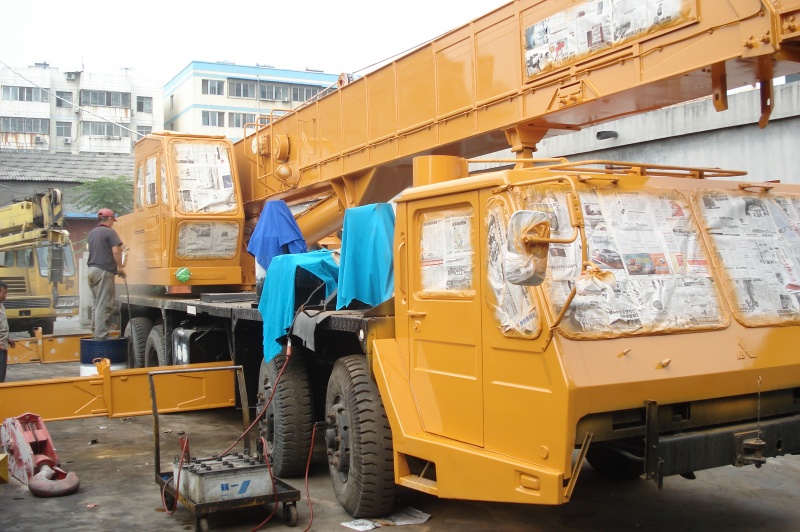

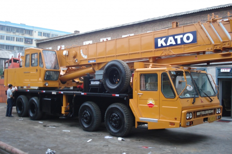

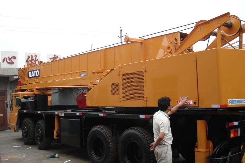

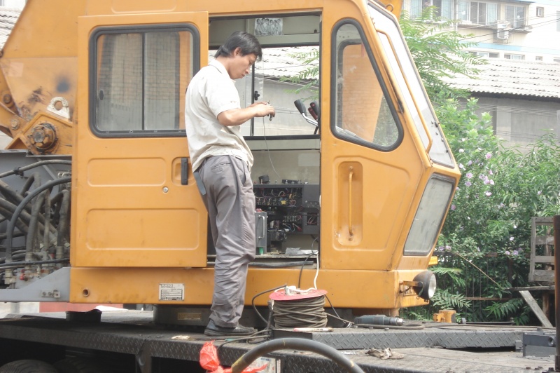

 楼主| 发表于 2011-4-6 12:33 | 显示全部楼层
电器检修,更换线路插接件
整车喷涂
喷涂完成
贴警示标

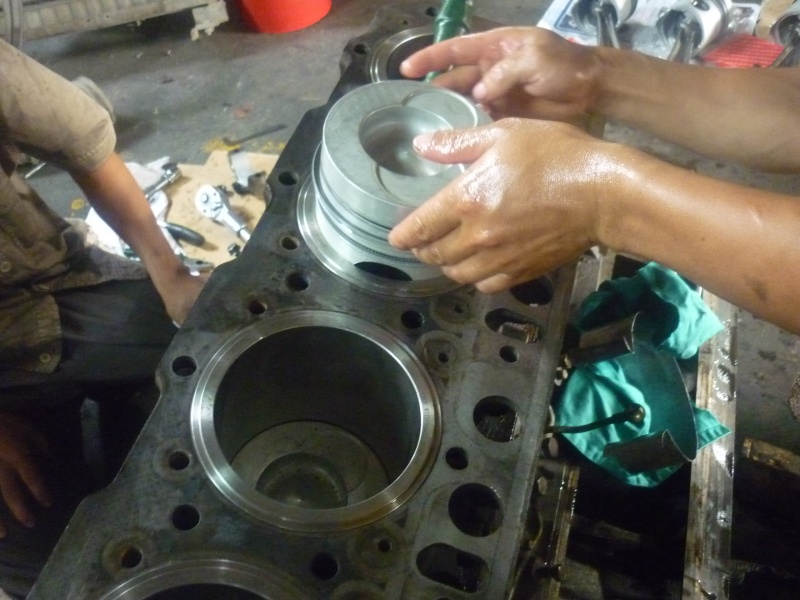

发表于 2011-4-6 19:41 | 显示全部楼层
我仔细看了看这台车,原来的成色应该是很不错的,修理厂偶呆过,知道这里的猫腻很多。8DC大修用上韩国件就很不错了,日本原装的奇贵无比,除非原来有库存,一般不会用的。加藤的液压系统毛病很少,维修也简单。三菱的底盘离合器飞轮和片大多国产化了或者韩国产(很多现代搅拌车用的也是三菱技术),楼主说全用原厂件偶很是怀疑哟!最好拍几张照片!所以偶认为是检修检查更贴切,不是重获新生:lol 楼主不要生气哟

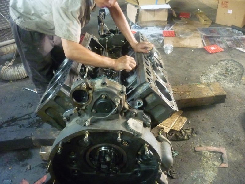

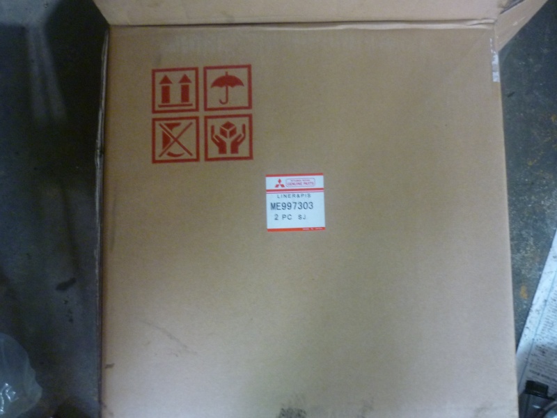

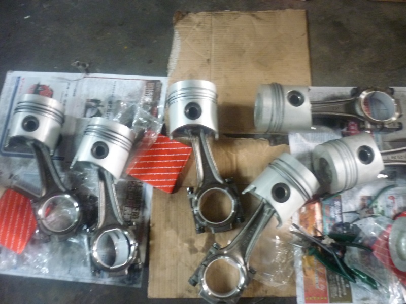

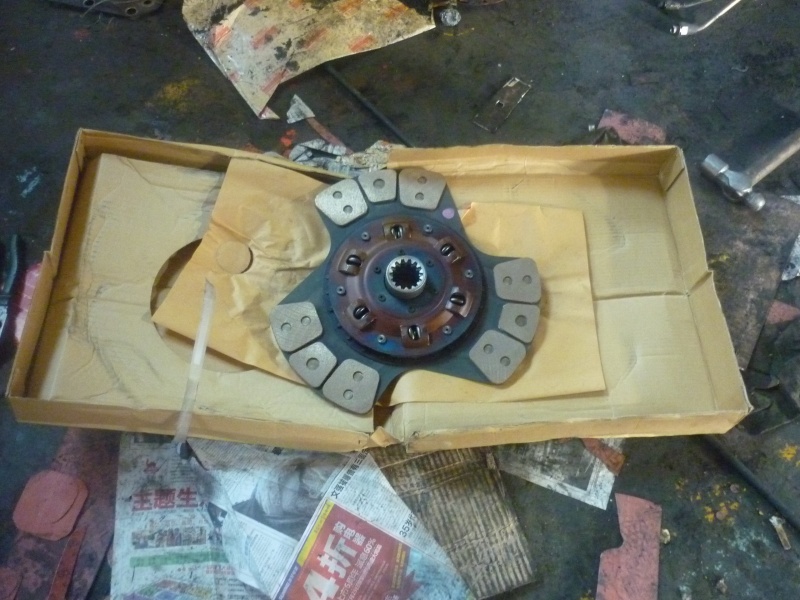

 楼主| 发表于 2011-4-9 11:25 | 显示全部楼层
再来几张维修的细节
原装四配套
原装离合器片
回复 赞 反对
发表于 2011-4-9 18:39 | 显示全部楼层
片像是原厂,液压系统修了点啥?
回复 赞 反对

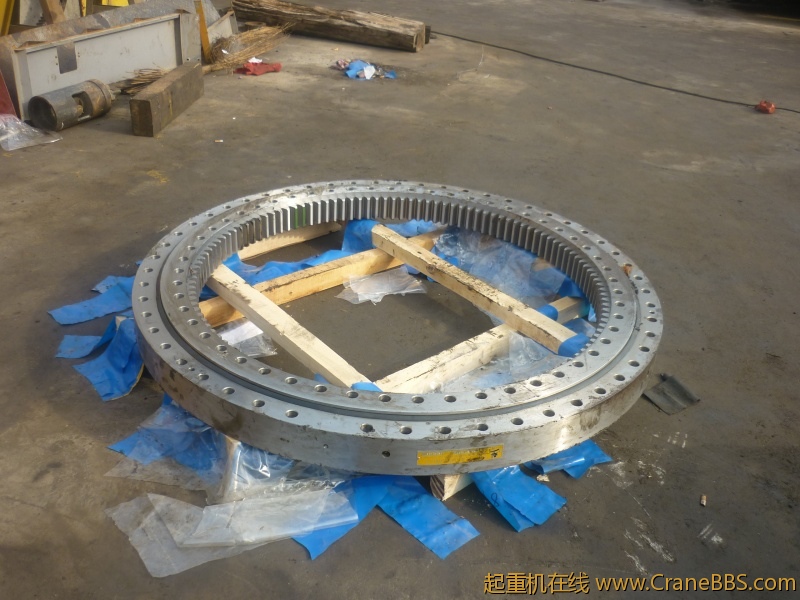

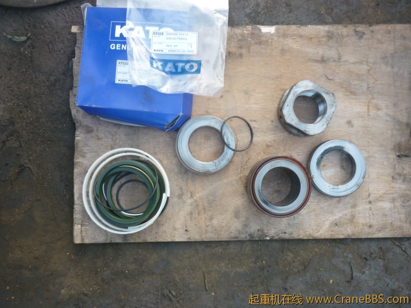

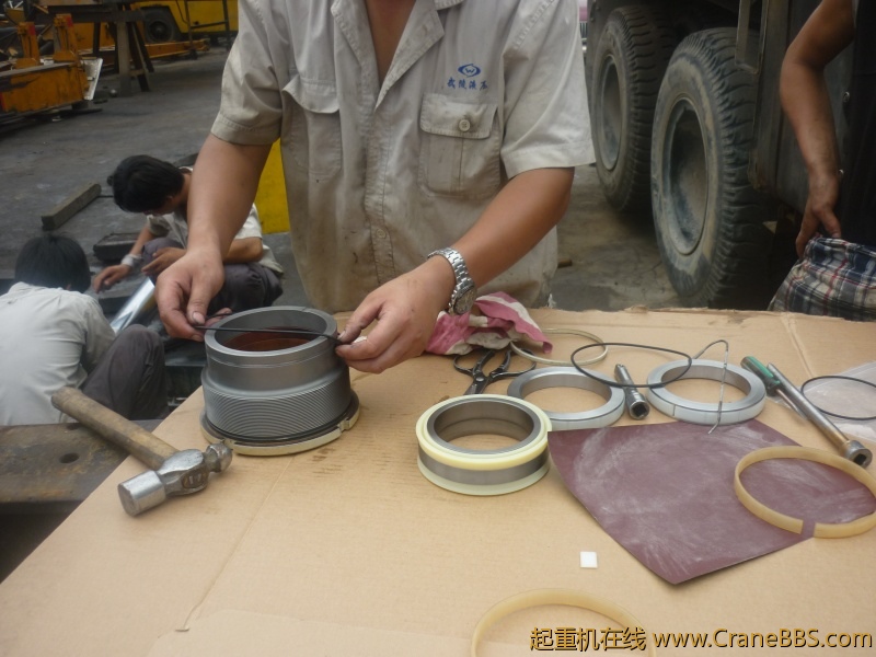

 楼主| 发表于 2011-4-10 17:38 | 显示全部楼层
维修油缸
维修油缸
回转支撑直接换总成
回转支撑直接换总成
修理包
修理包
