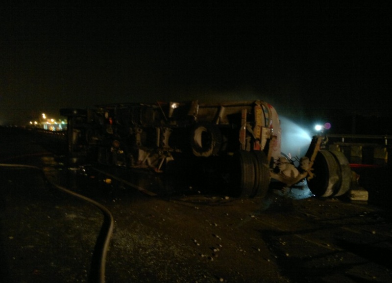

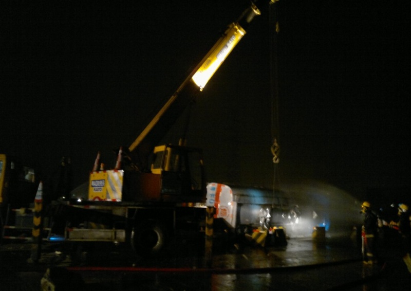

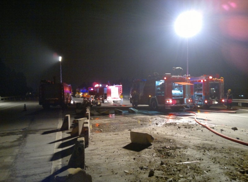

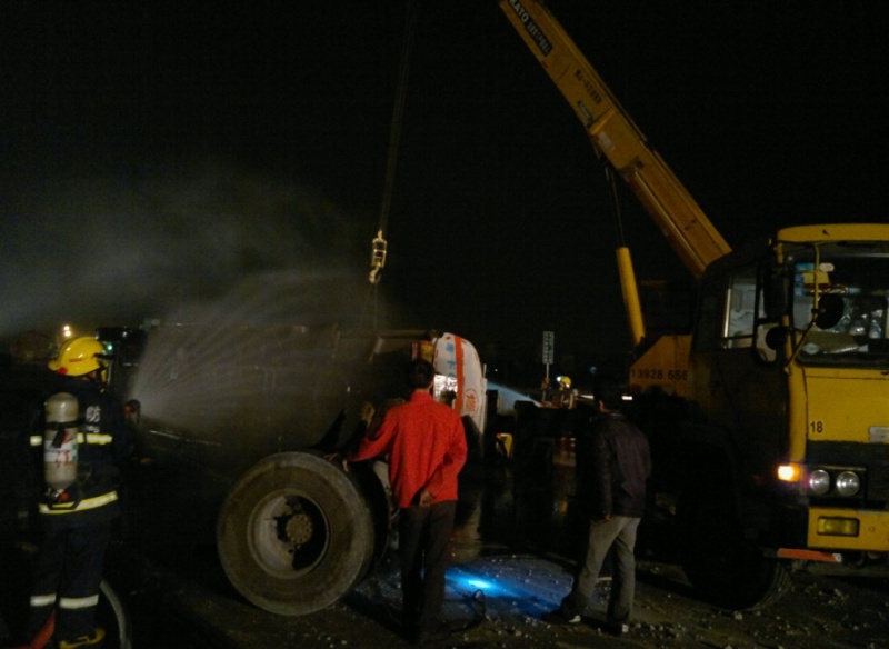

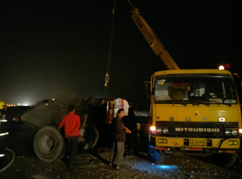

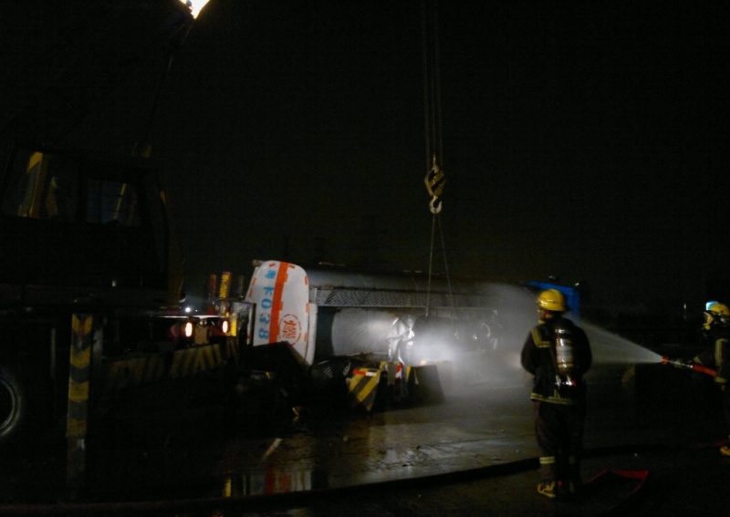

今日吊了台危险车辆13吨液太品连车起吊
发表于 2011-4-6 09:03 | 显示全部楼层 |阅读模式

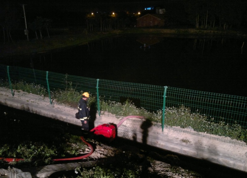

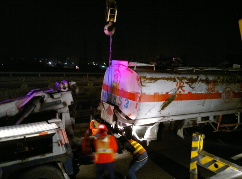

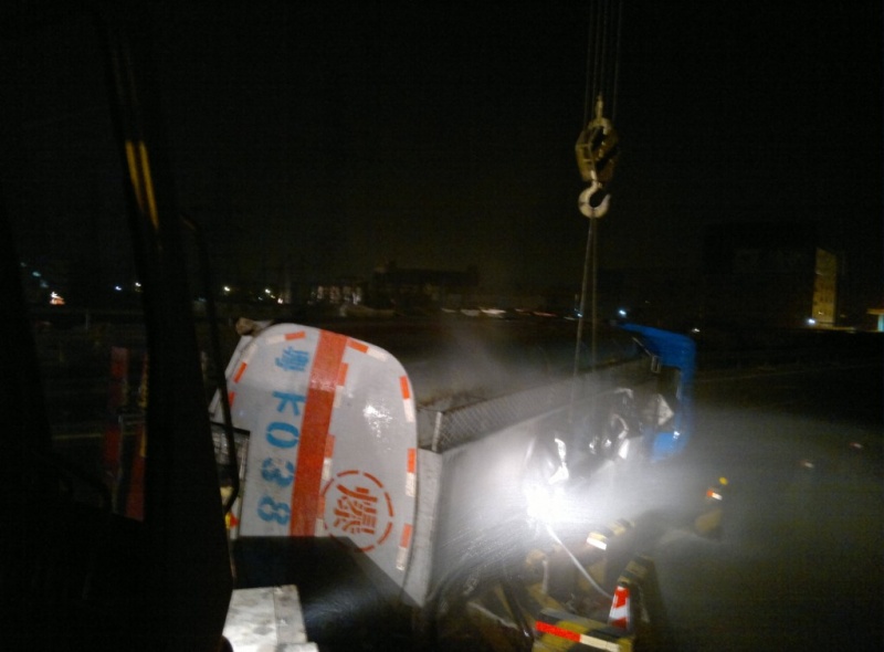

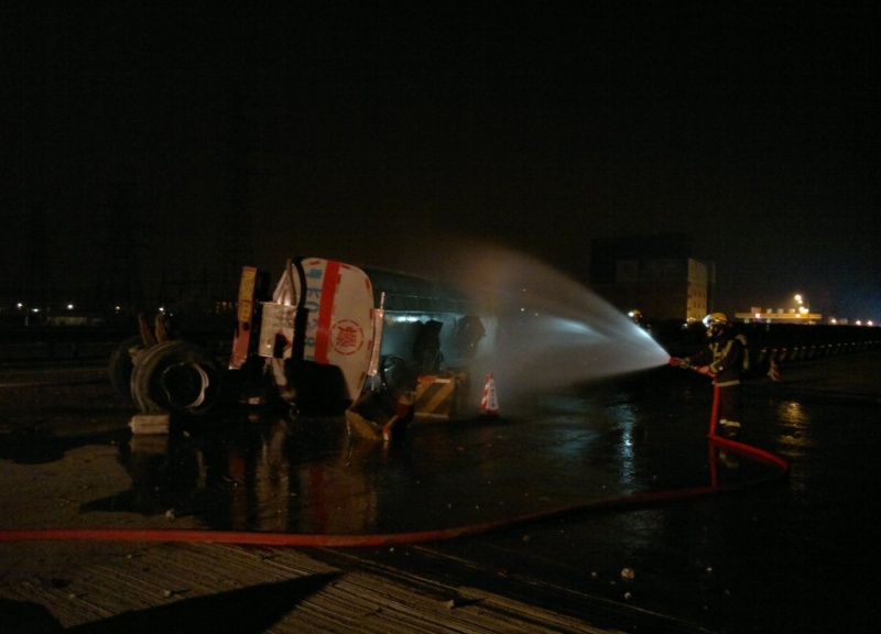

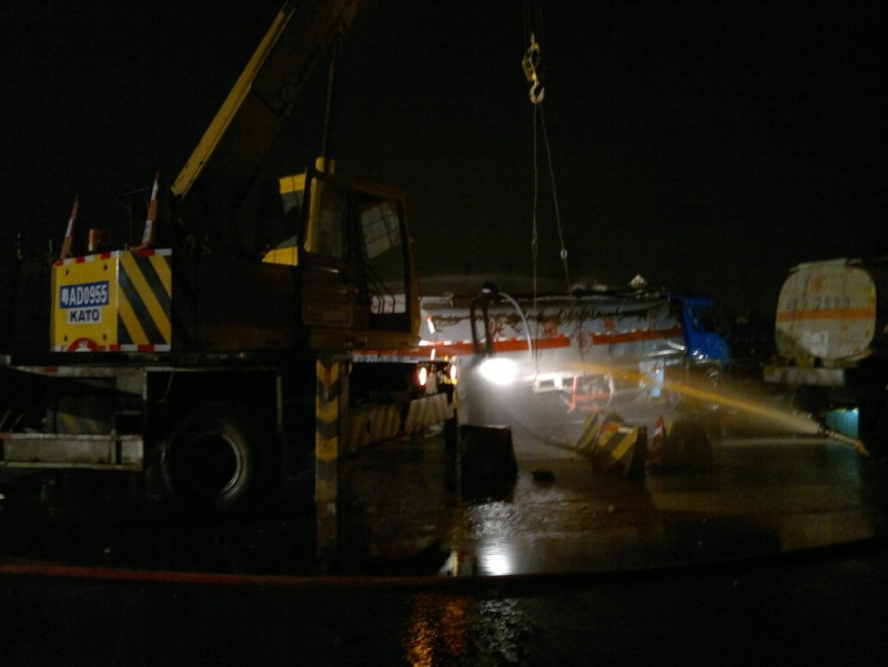

由于车身乱坡了,危险品不断向外流。过货车到场又说抽不了。只好和消防队协商带货吊起事故车辆才过货。吊完就不怕了。

哇撒  这样吊一面  造成车子2次伤害的哇  超载不少啊

大力 这车多少吨啊 要是13吨的话你的车太牛了 顶
WSQ319481733 发表于 2011-4-6 10:45 [url=http://www.cranebbs.com/bbs/images/common/back.gif]http://www.cranebbs.com/bbs/images/common/back.gif[/url]
    13吨货是液体,加上车身重约8吨。就是21吨。吊起车辆尾巴,两根绳扣住车身大良。都不用出多少力气就过去了。因为是水体物。会跟着走。
毛毛毛毛 发表于 2011-4-6 16:30 [url=http://www.cranebbs.com/bbs/images/common/back.gif]http://www.cranebbs.com/bbs/images/common/back.gif[/url]
    根本没有超载的。你没看清楚图片。因为车辆的后轮已经没了。所以不用出多少力量就会翻过来的。

听说吊危险品,不能用钢丝绳,怕出火星子。
960234 发表于 2011-4-14 21:01 [url=http://www.cranebbs.com/bbs/images/common/back.gif]http://www.cranebbs.com/bbs/images/common/back.gif[/url]
    就是因为这样,吊前吊中吊后的过程中都有水枪谢着工作。
