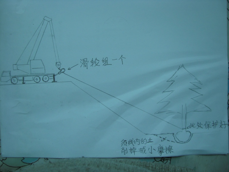

    可以的,也不知道你那活坝的坡度有多大,你可以把你吊车的尾部对着树,在你的吊车的尾部牵引环上挂个滑轮组,通过滑轮组把牵引绳捆绑在树上,把牵引绳的另一端挂在吊钩上,吊车基本臂,仰到吊钩垂直对着吊车尾部就可以。
等吊钩起到不能起了,也就过来10多米了,回钩,在出点杆,再起钩,在到起不了了,也就可以直接吊装了。说这费劲,我给你画个草图吧。
牵引绳不要小于5分绳。

 楼主| 发表于 2011-4-6 14:43 | 显示全部楼层
辉哥,多谢你的帮助。
就如你图所示,吊车只能侧面吊装,并且只能伸完吊重方面的腿。车是16吨的。
你的这个方案很不错。
那个斜坡不大 就下去又两米是稍微一点的斜坡 其他都是平地了。
我准备就直接大背伸过去 栓上绳以后,就收大背,把大背抬到一定高度就吊,应该没问题的吧?

    不好,像你说的直接伸大臂然后收大臂不行,不能带載伸缩大臂,带載伸缩第一伤害伸缩液压油缸,第二伸缩系统伸缩臂里面的绳排很容易掉道。

按辉哥说的办啊 论坛里有此先例啊  好像是吊坡下的事故汽车  也是采用固定动滑轮 基本臂起绳的

回复 6# 辉哥
    辉哥、那滑轮组不用固定吗?就那样钩子担劲儿的话 、自动弹起吗?
发表于 2011-4-6 21:33 | 显示全部楼层
{:3_59:}这图画的 比我的牛
发表于 2011-4-6 21:34 | 显示全部楼层
回复  辉哥
爱萧 发表于 2011-4-6 21:08 [url=http://www.cranebbs.com/bbs/images/common/back.gif]http://www.cranebbs.com/bbs/images/common/back.gif[/url]
    滑轮组肯定是固定的啊,是我没有说明白吗,还是你没有看明白呢,你去在从看看图,包括文字。

回复 15# 辉哥
    我知道是固定的唉、辉哥。我意思一开始滑轮组是不能悬空的,必须钢丝绳担劲之后。滑轮组才能悬空呢。

你拉的时候最好看下水平支腿会不会被拉弯..呵呵...我拉东西就怕支腿被拉变形..我们这有一辆20H..20几米拉一个塔吊底座..8吨多重..不过没事..呵呵..尽量不要超载..

16我记得起重表到24米就没有重量了吧。28米拉五吨有点太牵强了吧,像楼上SF说的那样拉,那棵树还能活吗

用滑轮拖拉不怕伤了车腿子吗?要知道腿子是只能承受垂直力的,不能受侧向力的。

你好,朋友。辉哥的意思 ,你没明白。其实选择后方作业是由于后方有牵引耳, 要把导向定滑轮与它连接 。为了确保油缸不变形应该把车尽可能的支的低点。而且导向滑轮的选用一定要适当。你那基本臂斜拉硬拽的办法很冒险。这样的稳妥点。希望你能帮助到你。安全第一。
