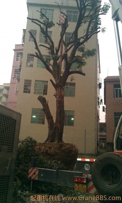

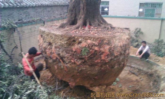

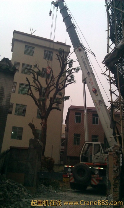

看看这个树 有多少吨
发表于 2011-4-15 21:11 | 显示全部楼层 |阅读模式
发表于 2011-4-15 21:16 | 显示全部楼层
7到10T
应该是7到10T
发表于 2011-4-15 21:20 | 显示全部楼层
13吨左右..
发表于 2011-4-15 21:24 | 显示全部楼层
你的几顿的吊带?
 楼主| 发表于 2011-4-15 21:30 | 显示全部楼层
回复 5# 郑州志伟吊装
    10吨  两条
看布带不是很大,应该10吨左右
发表于 2011-4-15 21:38 | 显示全部楼层
15吨的样子
发表于 2011-4-15 21:42 | 显示全部楼层
回复 1# 安宁起重
    这树不会低于20吨的
 楼主| 发表于 2011-4-15 21:45 | 显示全部楼层
回复 9# 一针见血
    有见识
发表于 2011-4-15 21:47 | 显示全部楼层
13吨左右
发表于 2011-4-15 21:54 | 显示全部楼层
回复 10# 安宁起重
    我吊过,我那个土球跟你这个半径差不多,没你这么高,最轻的15吨,最重的18吨,我用25K5干的,18吨的送到7米,腿有点陷就没送了
发表于 2011-4-15 22:10 | 显示全部楼层
发表于 2011-4-15 22:15 | 显示全部楼层
这树肯定很重了,现在的树老板很精明的,不重也不会找70吨的车去做了
发表于 2011-4-15 22:31 | 显示全部楼层
18t左右
发表于 2011-4-16 09:37 | 显示全部楼层
70v我喜欢:handshake
发表于 2011-4-16 10:00 | 显示全部楼层
发表于 2011-4-16 12:03 | 显示全部楼层
12吨。
发表于 2011-4-16 15:12 | 显示全部楼层
18t左右
