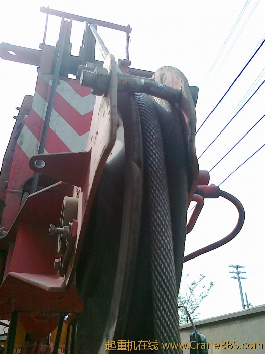

仔细对比下  看出来知道的话  大家以后要注意了哦  {:2_33:}
来的时候好好的
来的时候好好的
400大米没了
400大米没了
看看
看看
在看看 傻了吧
在看看 傻了吧

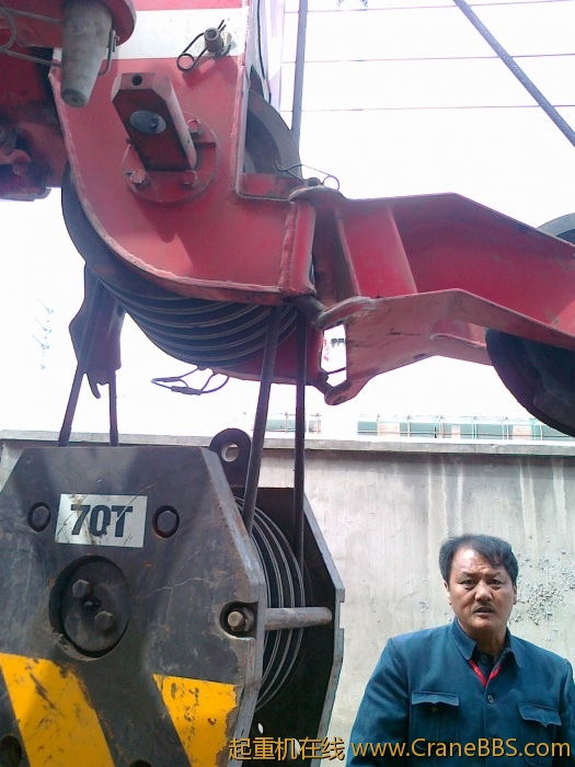

是升臂升过头了,还是收绳收过头了,小心啊
 楼主| 发表于 2011-4-16 20:17 | 显示全部楼层
回复 2# xq8433689

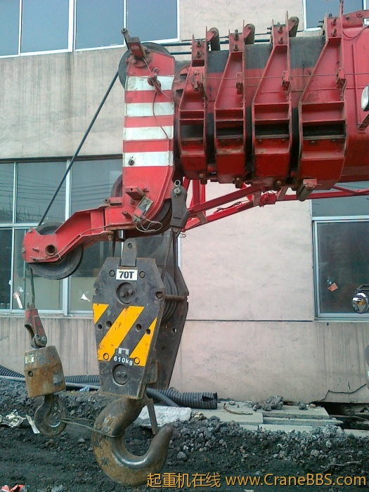

    {:2_33:} 过卷了 哇哈哈 是今天叫来的50吨的车
发表于 2011-4-16 20:33 | 显示全部楼层
用不了400吧。应该在200左右吧。不过确实很用力。收成这个样。应该是伸臂造成的。如果是收钩的话,没那么历害。

    {:2_40:}司机还问我怎么会这样   司索还说 刚才还好好的 怎么会这样  小沟刚才还转的哇 哈哈比较无语啊  拆了过卷警报  不在自己视线范围内  小沟容易过卷啊

    没个 小钩绳子 拉断  算是幸运了,  我这里有个人   空钩升臂  在说话,没看钩子, 一下 把 绳子 拉断  钩子掉了下来 , 幸好没砸到人
