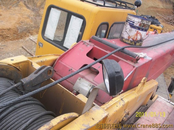

楼主: 志诚吊装
25K5-I加装卷扬监视器

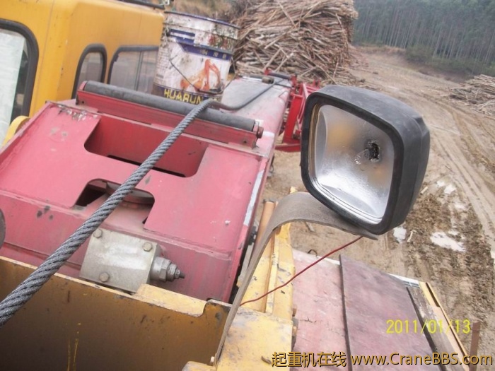

用一旧灯改做的

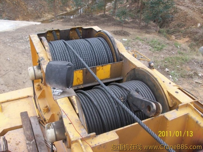

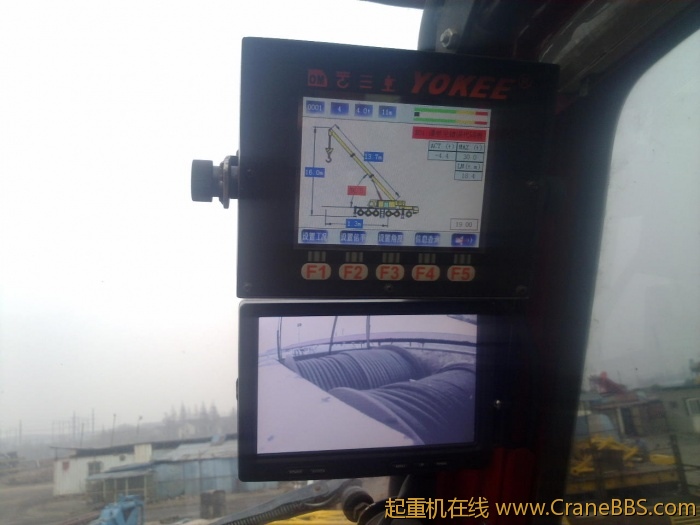

:handshake谢谢各位 装这套东西不贵我花了500多元买的自己装的  监视器是7寸的 300多元 摄像头100多 电源转换器24--12一个 我的用大了贵 实际买个5A的就足够了

:)大家好 我的K5液压声音不大 比我朋友那浦沅声音小多了 这个电视有带SUB TV功能的我没要 SF们都看节目去了就丧失了监视器的作用了 有人说闲的 我不这样认为 最起码对微动做就有很大帮助几百元吗有什么舍不得的买3.5寸显示器一套不到4百元 我的是7寸的

    :lol 夜间施工搅坏一次钢丝绳看你有必要吧

:)什么小车 ? 这东西只要会接线 啥车都能装
