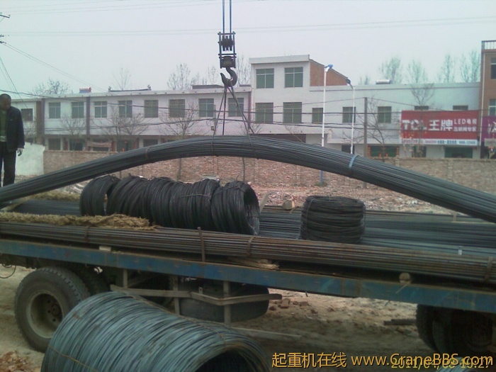

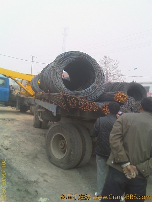

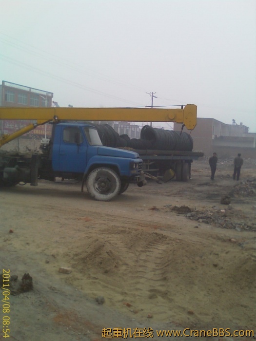

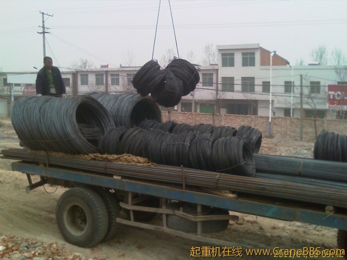

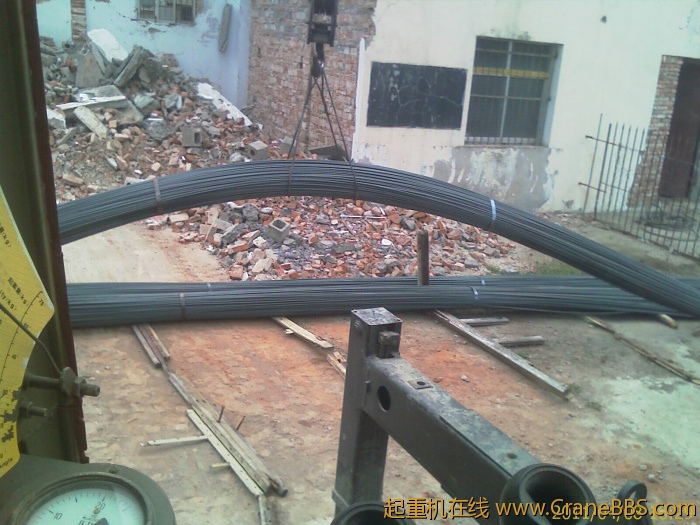

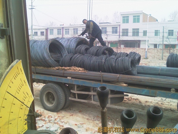

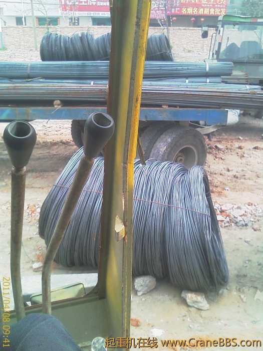

前几天干的活,小8卸钢筋真难啊,感觉还不如叉车!!

兜中间 还是第一次看见啊  {:2_31:}

方法好象不太对吧,原来有图片介绍怎么干这个活的
发表于 2011-4-19 12:04 | 显示全部楼层
挂中间危险啊

危险

回复 3# 毛毛毛毛
    各SF 各传教, 真是 什么方法都有啊 呵呵, 我也是第一次看到
估计都是  没经过学习的 土司机啊  呵呵,  吃过亏就知道厉害了
发表于 2011-4-28 15:27 | 显示全部楼层
想想这样吊过钢轨没用这么短的绳子吊过钢筋。

掉中间 不对吧 这样很很危险的 楼主 修改下方法啊 安全第一

8吨的吊十二米螺纹得用刚刚好长度的钢丝绳,一般5米的。扎两头,宁愿吊个笑脸也别吊个哭脸呀,哭脸没那么好放
