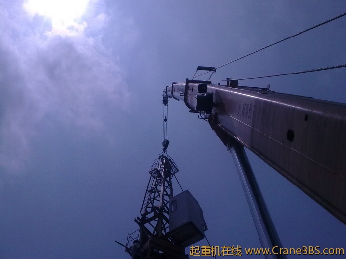

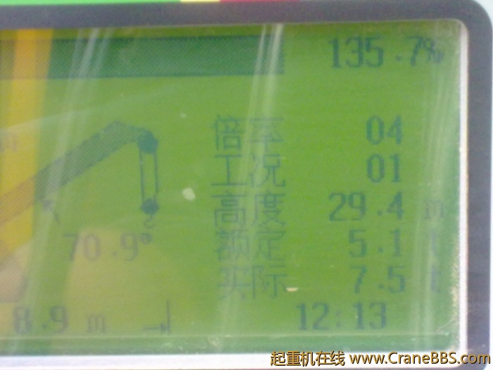

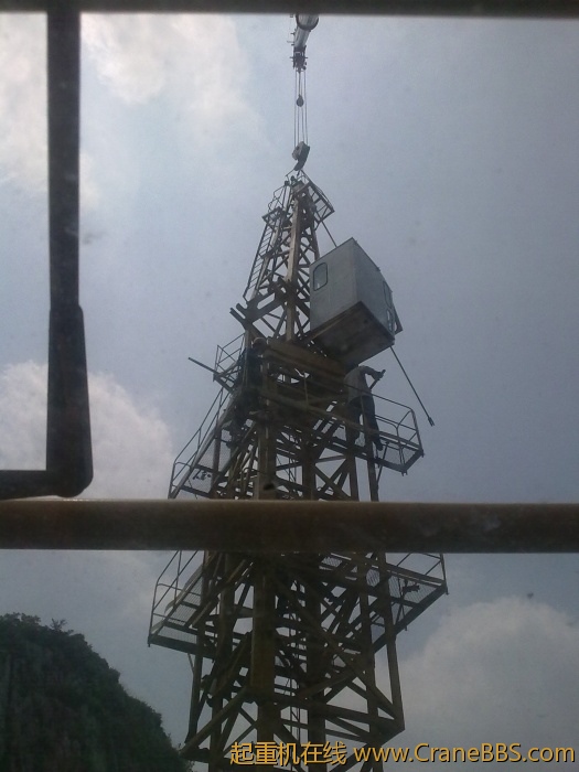

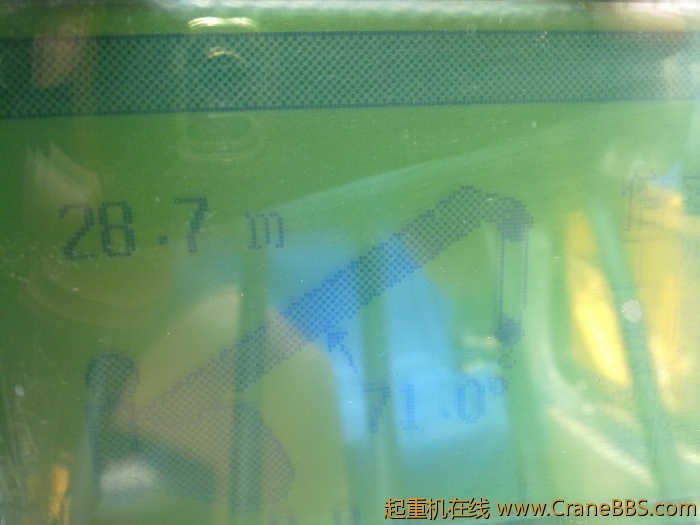

有一个导轮对不上,升降机构的上面一起吊。这个重量不是最重,最重10多吨。
发表于 2011-4-22 21:37 | 显示全部楼层
我们这边的人,最起码要用25干这个,20B干塔吊,太勉强了。再有,你这么吊,属于有点2,荣誉把塔尖吊坏了,而且肯定不平,最好是把塔尖吊下来,用2跟一样长的绳子栓上面的4点起吊,又安全,又平。
 楼主| 发表于 2011-4-22 21:45 | 显示全部楼层
什么都装了上了,不想拆、我16吨都装63的塔吊。正常的很,没有事。
