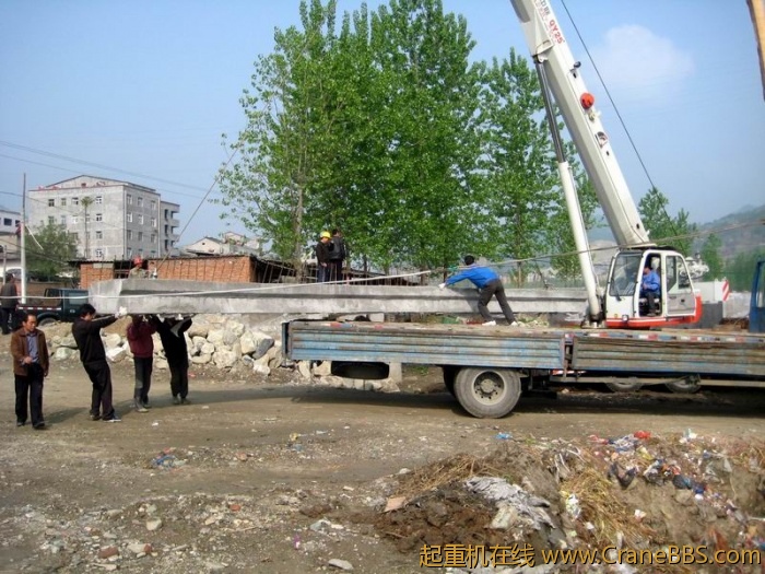

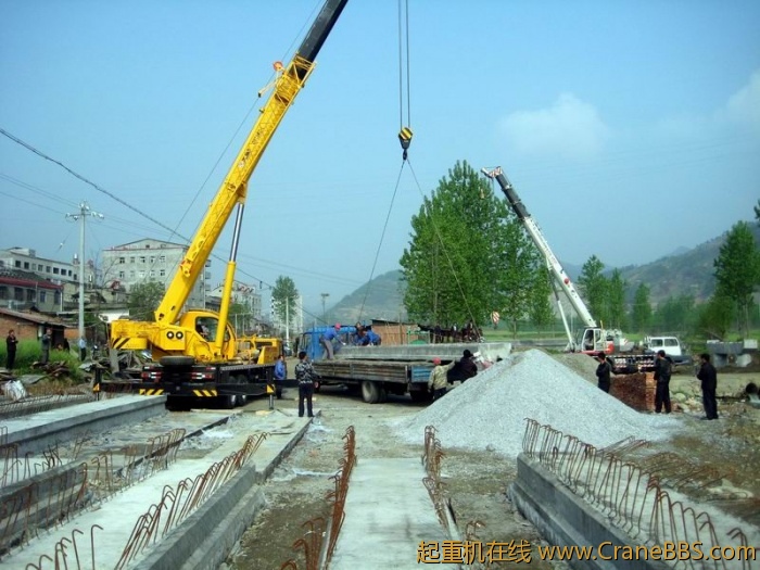

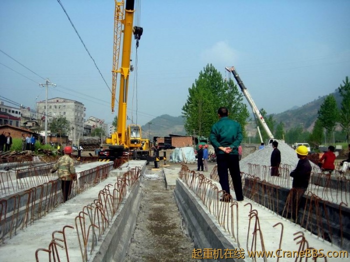

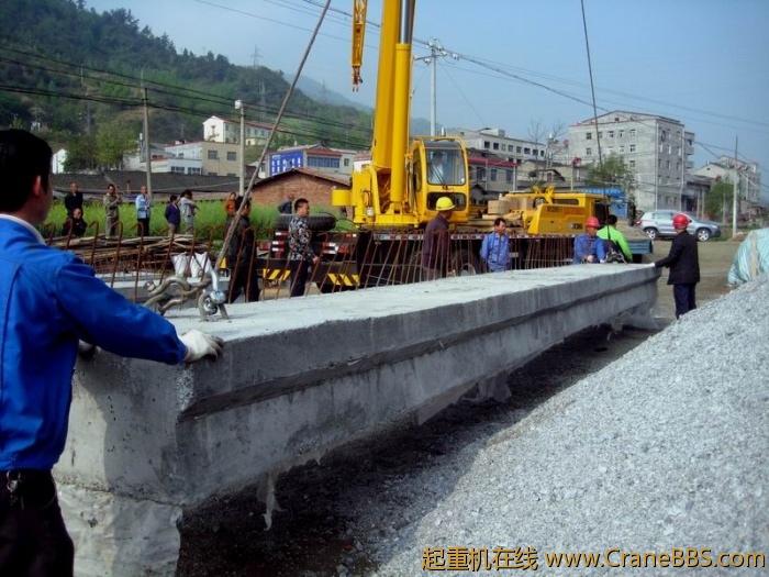

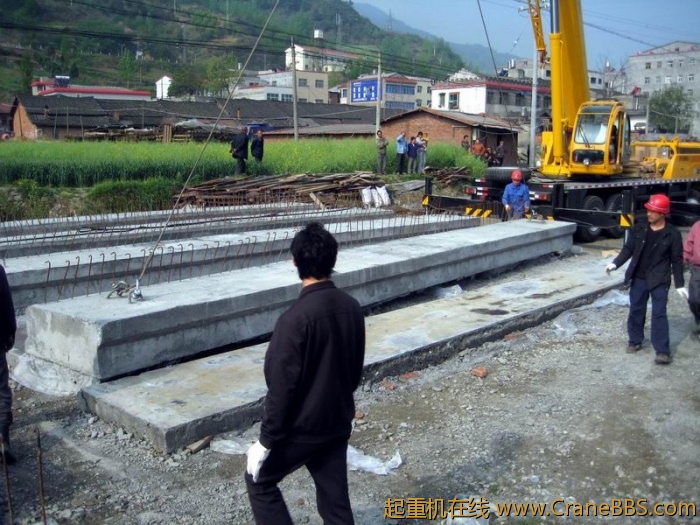

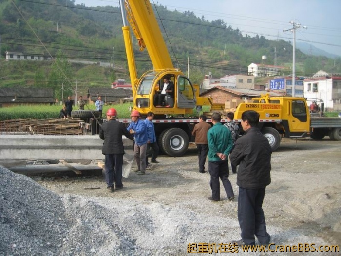

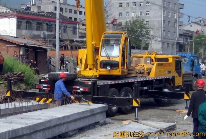

路遇俩车吊小桥
发表于 2011-4-25 20:21 | 显示全部楼层 |阅读模式
调整大小 IMG_2343.JPG 调整大小 IMG_2344.JPG 调整大小 IMG_2345.JPG 调整大小 IMG_2348.JPG 调整大小 IMG_2354.JPG 调整大小 IMG_2357.JPG 调整大小 IMG_2359.JPG 调整大小 IMG_2360.JPG 调整大小 IMG_2364.JPG 调整大小 IMG_2365.JPG

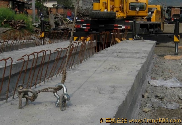

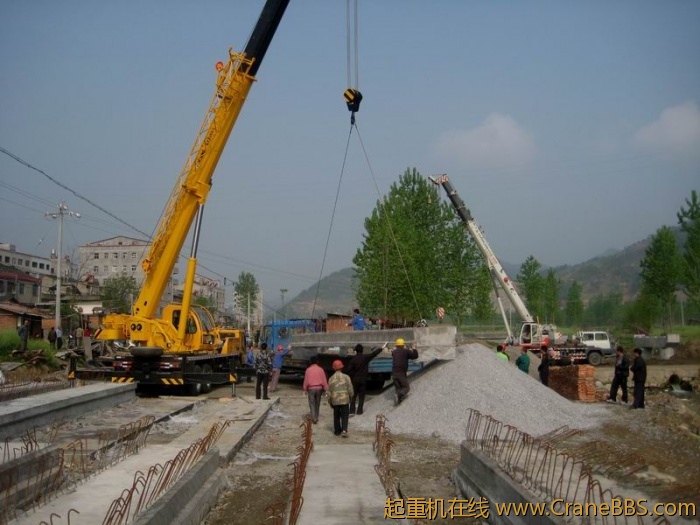

安全第一呀怎么不把卡环挂好
发表于 2011-4-25 22:19 | 显示全部楼层
钢丝绳不够长
发表于 2011-4-25 23:35 | 显示全部楼层
都是新车吧,徐工车的司机大哥吨位猛哟,还有这样穿绳不好

绳子不舍的多拿2根啊 4根一样长的 多方便

这绳邦得:funk:
