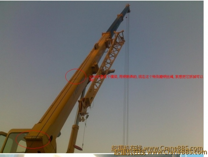

老歪,请教个问题
QY8D的图
把QY8D上面的那个横梁拆掉怎么样,不拆有没有结果的办法,我本来想买一个圆筒替代,可我这里没有卖的,....

老歪,请教个问题
QY8D的图
把QY8D上面的那个横梁拆掉怎么样,不拆有没有结果的办法,我本来 ...
77169 发表于 2011-4-28 19:33 [url=http://www.cranebbs.com/bbs/images/common/back.gif]http://www.cranebbs.com/bbs/images/common/back.gif[/url]
    我正在改滚筒,我的12吨上已经改了,效果很好,改天传图给你看

老歪,请教个问题
QY8D的图
    我12吨的改好了,已经发图了,你看一下啊

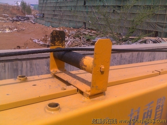

发表于 2011-4-29 20:37 | 显示全部楼层
回复 50# 山东老歪
    能传个图,让大家分享一下吗

 楼主| 发表于 2011-4-29 20:44 | 显示全部楼层
回复  山东老歪
    能传个图,让大家分享一下吗
77169 发表于 2011-4-29 20:37 [url=http://www.cranebbs.com/bbs/images/common/back.gif]http://www.cranebbs.com/bbs/images/common/back.gif[/url]
    20110429229[2].jpg 还可以吧?

发表于 2011-4-29 20:46 | 显示全部楼层
回复 66# 山东老歪
    你这个滚筒从哪里买的....
 楼主| 发表于 2011-4-29 21:02 | 显示全部楼层
回复  山东老歪
    你这个滚筒从哪里买的....
77169 发表于 2011-4-29 20:46 [url=http://www.cranebbs.com/bbs/images/common/back.gif]http://www.cranebbs.com/bbs/images/common/back.gif[/url]
    五金店里多得是,很好买的

发表于 2011-4-29 21:53 | 显示全部楼层
回复 69# 山东老歪
    钢丝绳是不是爱磨左侧的护板。都磨黑了。我的16D都磨出凹槽来了。怎么改变一下呢?继续扩展把。又碰到前面新车挂小钩钢丝绳往副杆上面回绳子的那个地方了。设计问题
