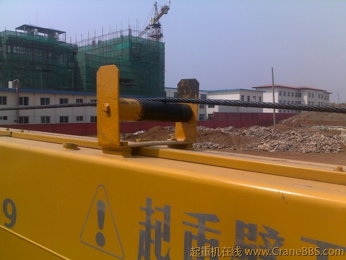

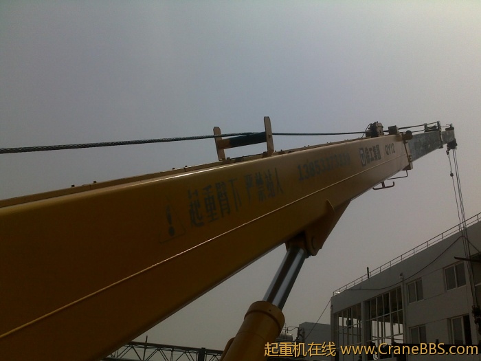

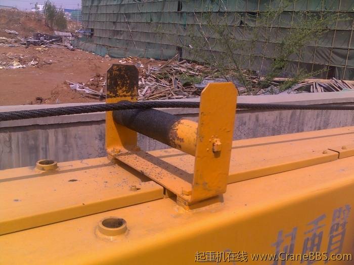

原先的钢筋老是磨钢丝绳,12元买了个工程用滚轮改在上面了
做的还不错吧
做的还不错吧

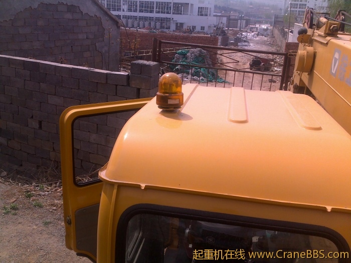

利用原先的驾驶室吊装孔改装上的警示灯,在道路施救或者危险地段的时候有良好的警示作用

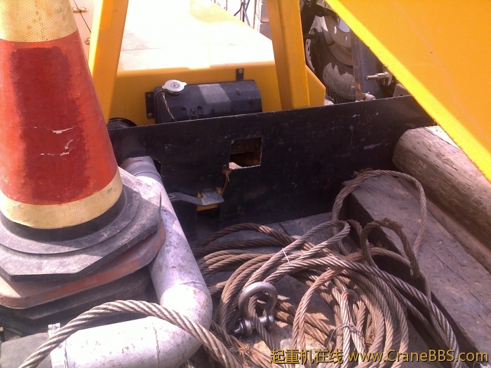

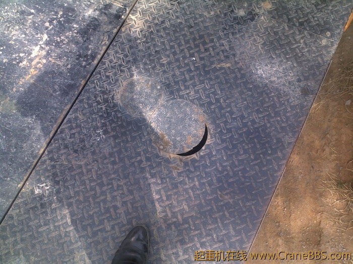

原先的车体走板没有覆盖的液压油箱孔盖现在全部盖起,防止在上面踩空或者落入杂物

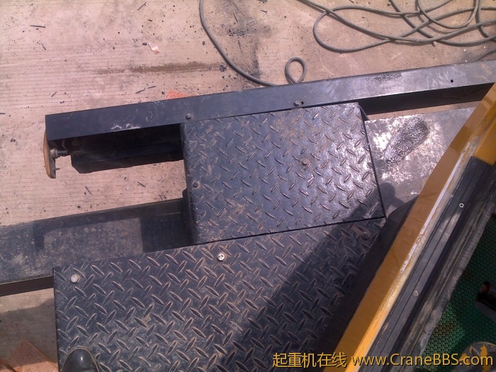

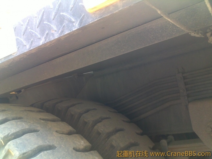

仔细观察轮胎上面的角铁是自己加上的。因为走台的铁板不是很厚,行驶的时候总是响,加固一下效果好多了

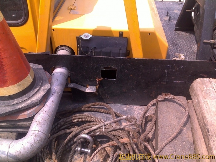

发动机两侧的孔被我补起来了
发动机两侧的孔被我补起来了

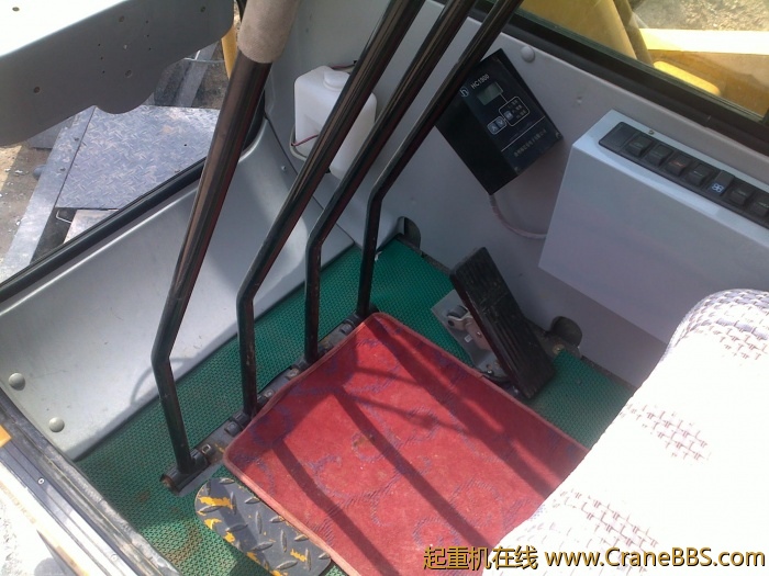

干净整洁的操作室让人心情舒畅
干净整洁的操作室让人心情舒畅
发动机后面的分隔板
发动机后面的分隔板

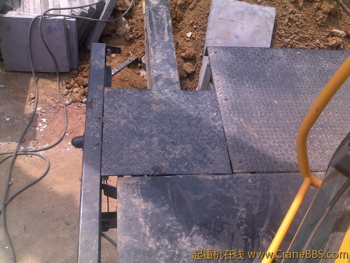

车体后面支腿走板的空间都被补起来了
车体后面支腿走板的空间都被补起来了

很细心的对一些小地方进行了改进,感觉很有趣,而且也很实用,尤其是吊臂上面的滚轮对钢丝绳的磨损比原先自带的钢筋架子强多了,走板上的大窟窿全部补上,打算对新八吨也做一些类似的改造,到时候再传图

{:3_53:}哈哈 我那 也要改个滚轮啊 以前的都磨的都是凹槽啦 哈哈  12吨的变幅和 8吨的 一般大啊

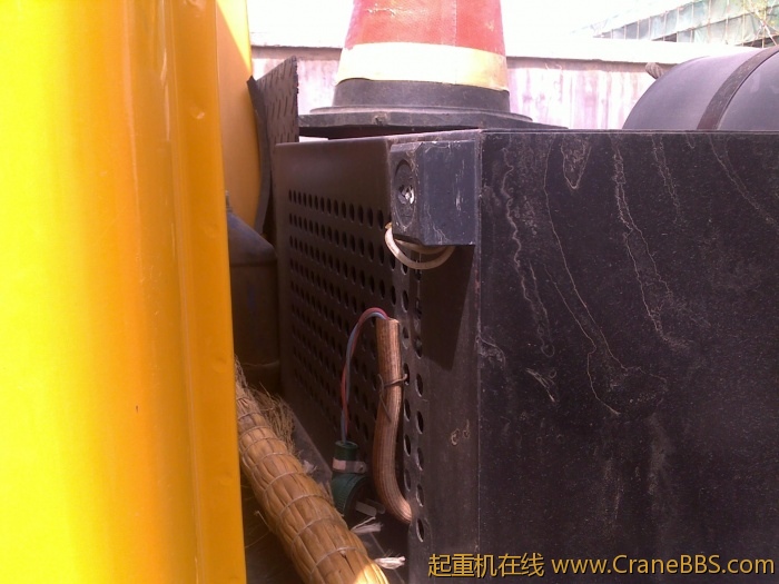

 楼主| 发表于 2011-4-30 19:22 | 显示全部楼层
没看明白排气管护网上的插头是做什吗的?还有插座
QY20B-1 发表于 2011-4-30 18:23 [url=http://www.cranebbs.com/bbs/images/common/back.gif]http://www.cranebbs.com/bbs/images/common/back.gif[/url]
    那个不是排气管护网,那个是空气干燥器,插座的作用是接照明灯,那个插头是我改的电加热棒,冬天的时候可以对管路里的柴油加热,免得阻塞管道

这车好像是全走台板的 哪年的车 用着怎么样啊 我们这里有台07年的 不是全走台板的 有手续 要24万 值吗 歪哥
发表于 2011-5-3 20:28 | 显示全部楼层
呵呵 :lol
 楼主| 发表于 2011-5-4 08:08 | 显示全部楼层
wfyyni25@163.co 发表于 2011-5-3 06:43 [url=http://www.cranebbs.com/bbs/images/common/back.gif]http://www.cranebbs.com/bbs/images/common/back.gif[/url]
    仔细看看帖子啊,全走台板都是我自己改的啊:L
