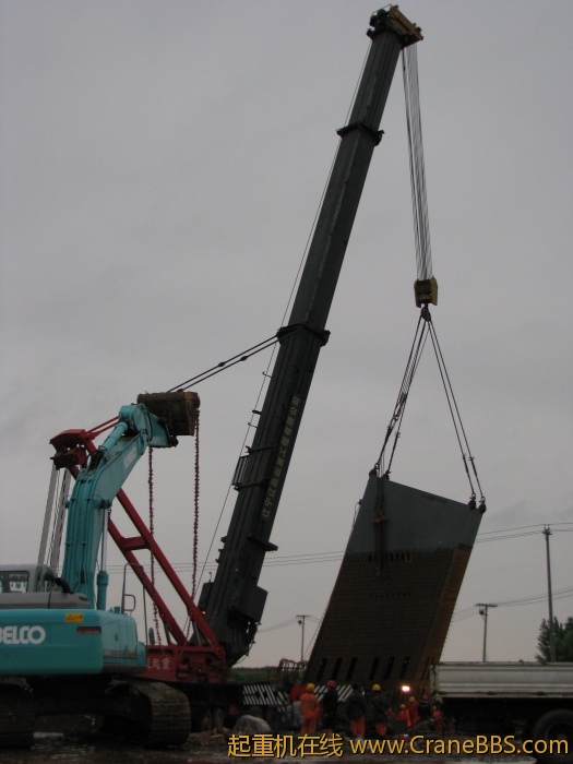

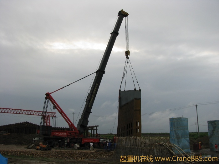

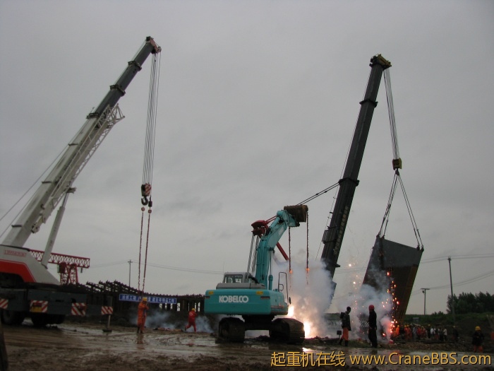

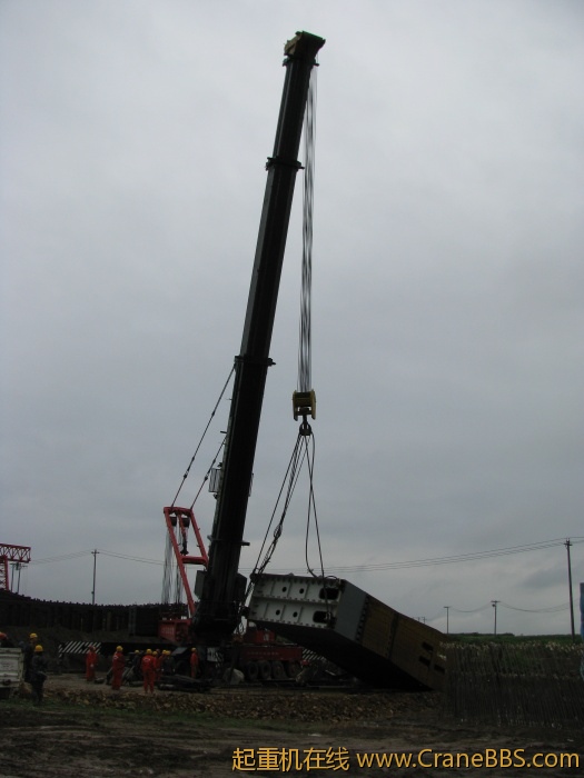

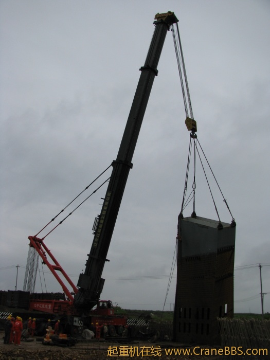

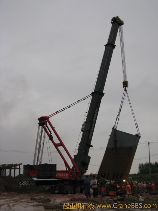

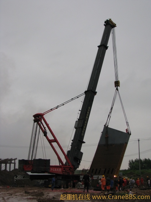

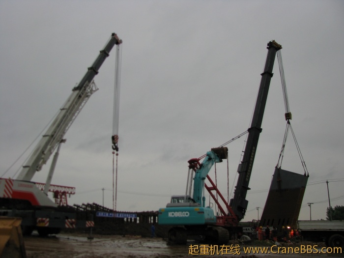

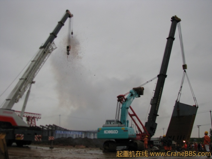

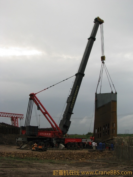

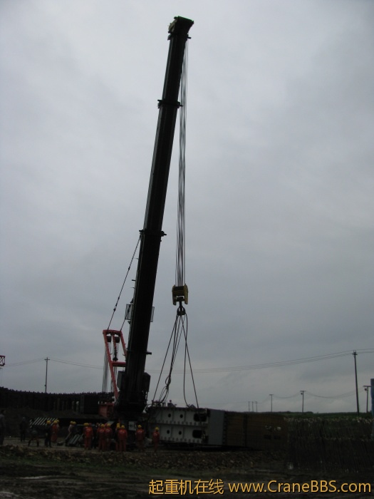

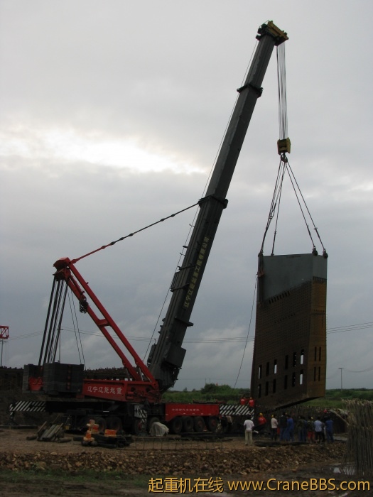

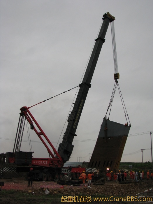

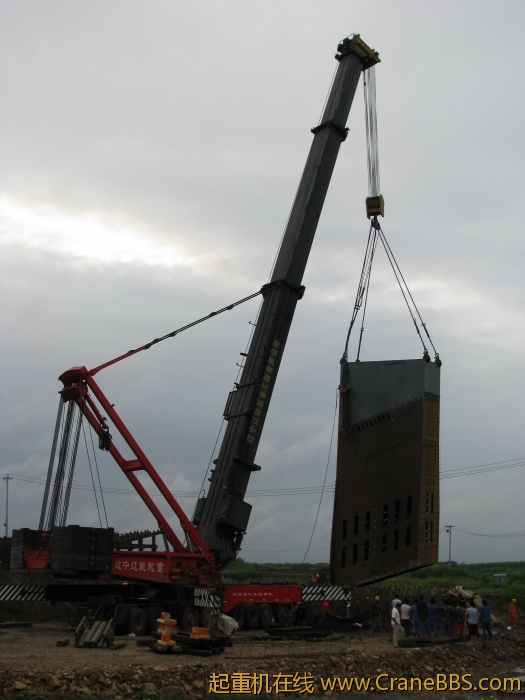

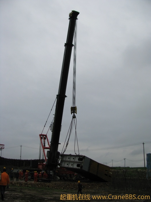

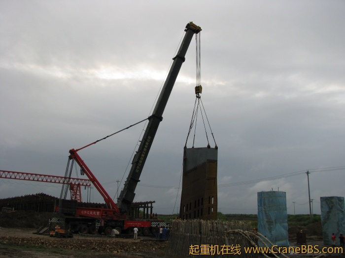

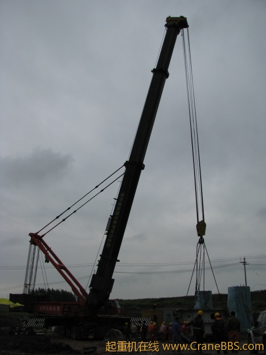

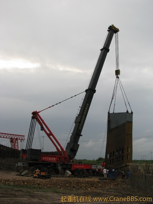

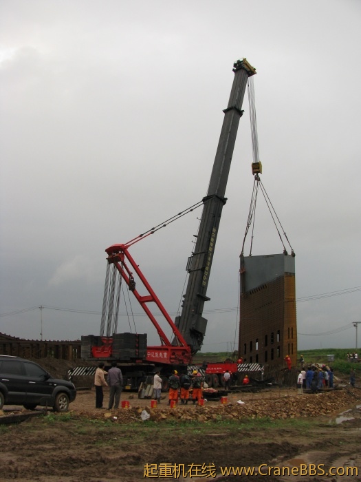

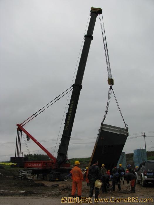

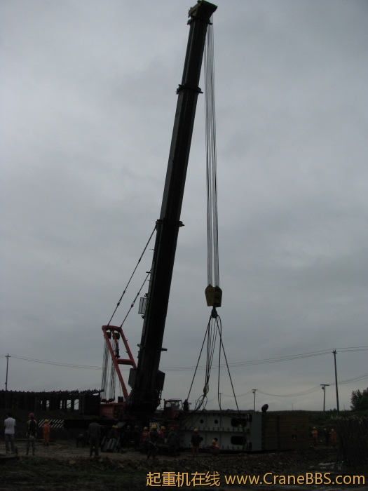

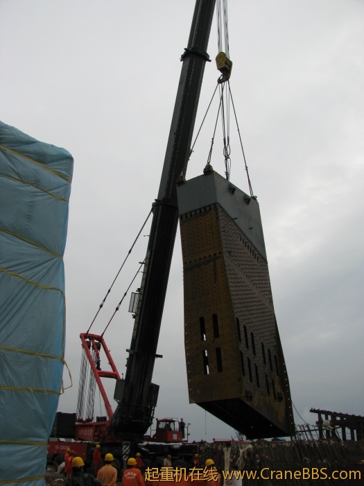

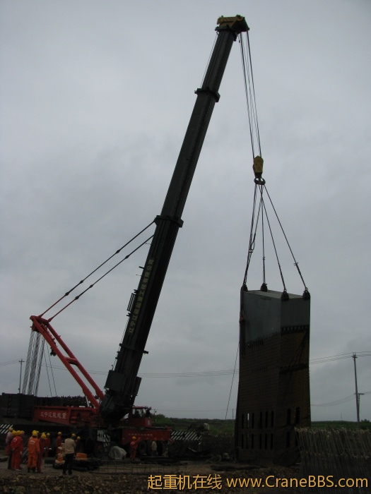

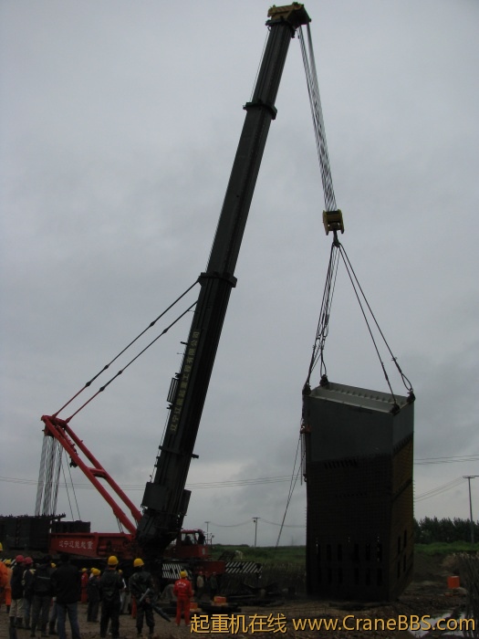

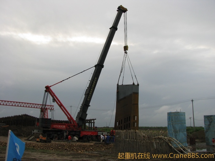

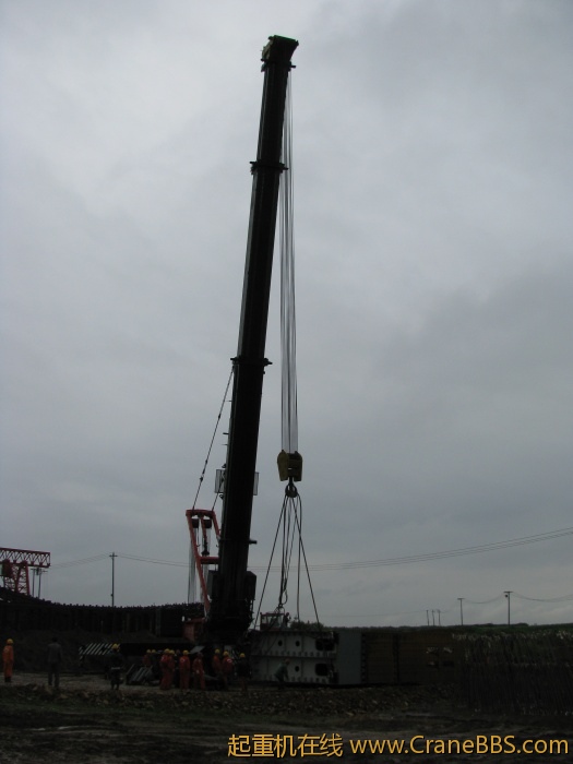

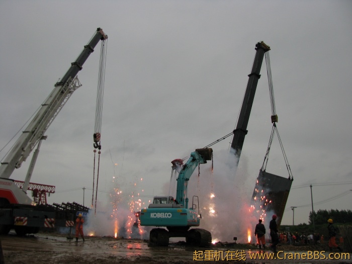

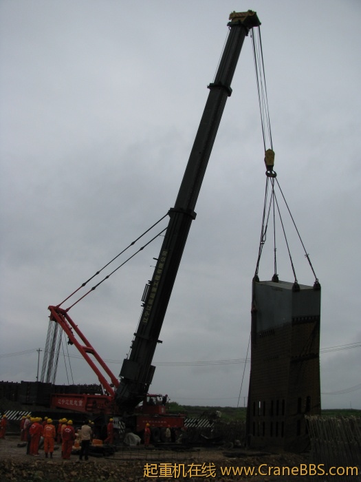

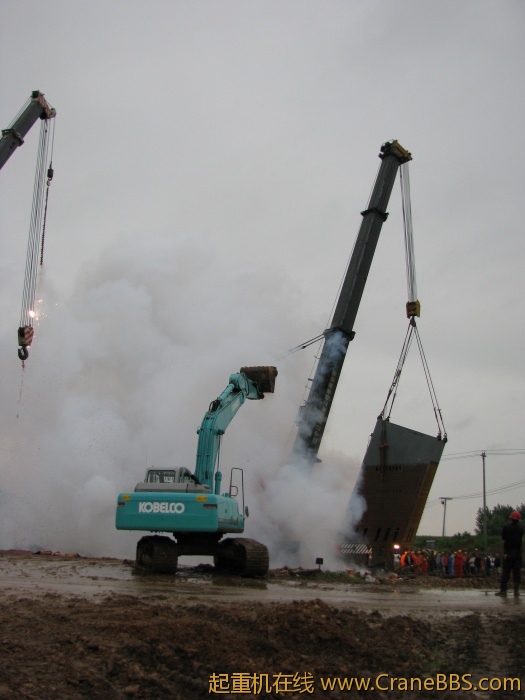

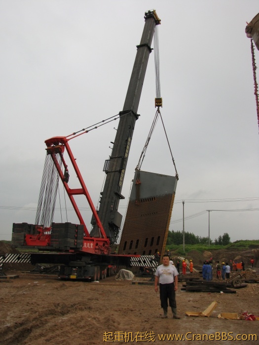

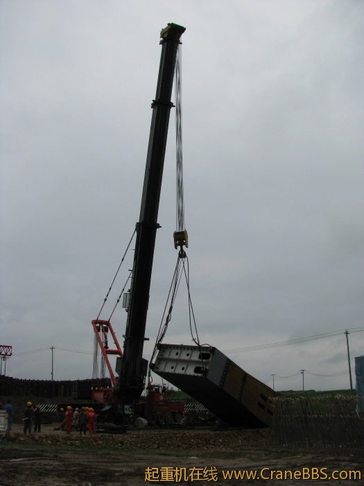

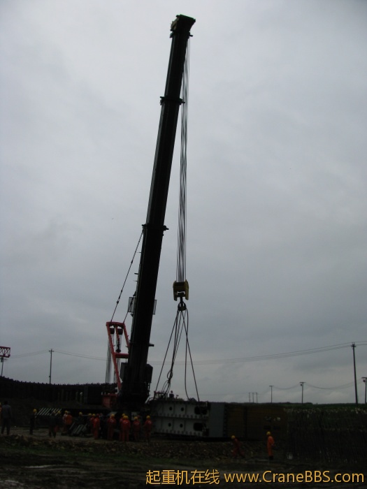

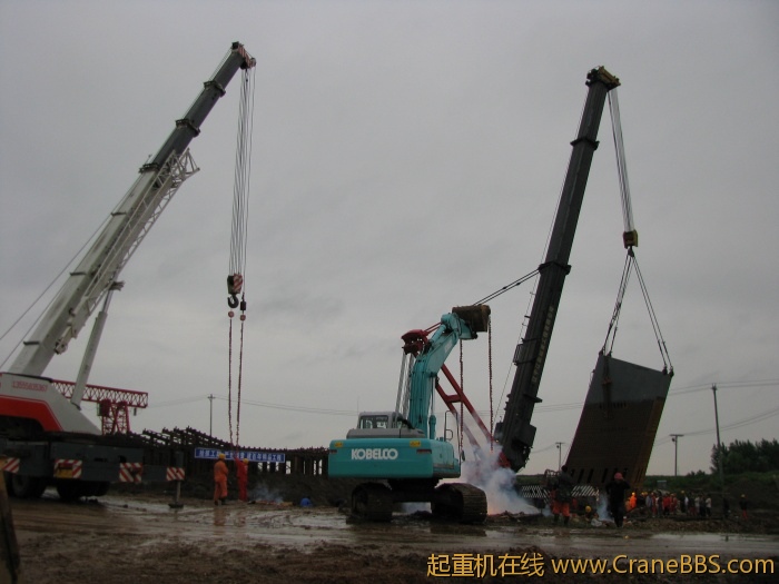

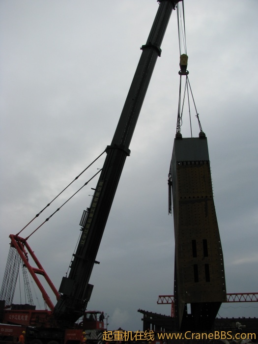

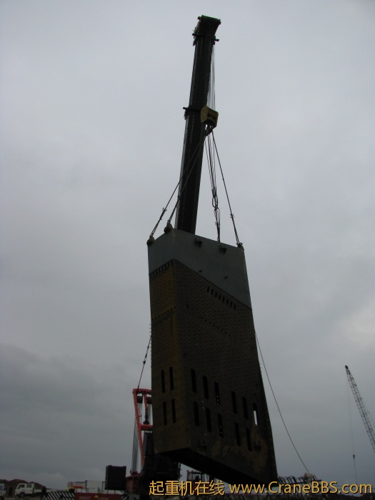

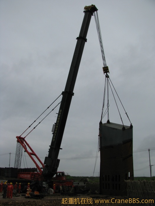

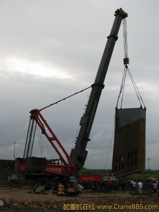

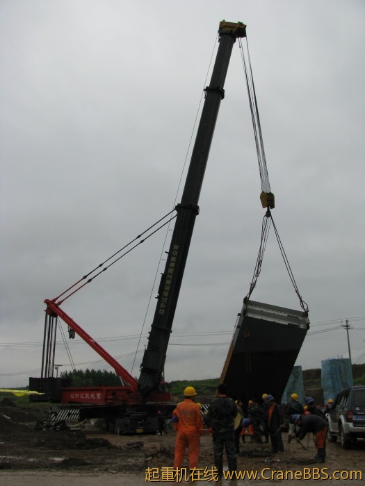

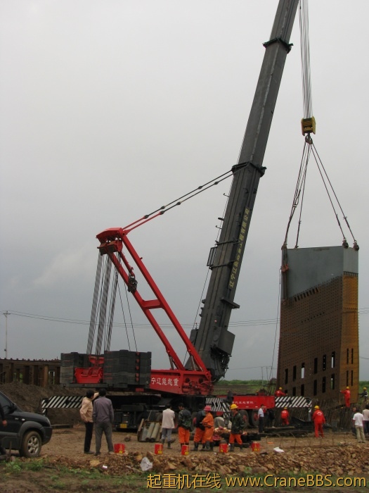

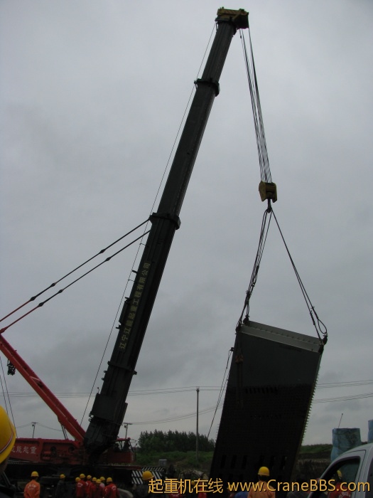

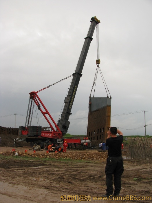

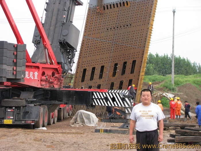

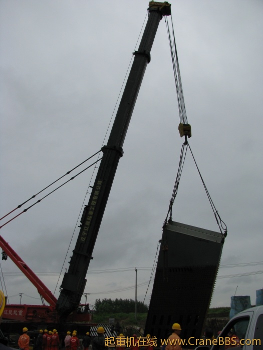

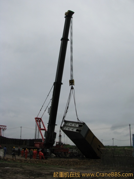

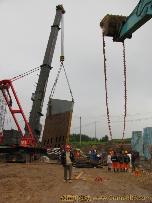

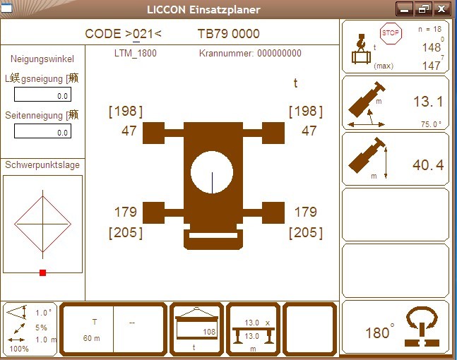

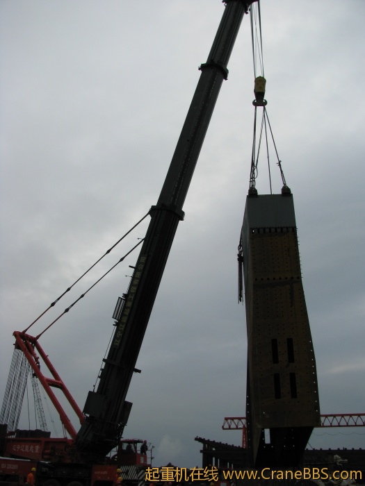

箱式桥墩重148吨,半径13米,伸缩臂出38.4米,配重108吨,支腿跨距13X13米,
理论工况可以吊147吨,包括索具吊钩,实际箱式桥墩自重就148吨再加上吊钩4.5吨,索具有1吨左右,

发表于 2011-5-2 10:57 | 显示全部楼层
呵呵辉哥超载了

发表于 2011-5-2 15:14 | 显示全部楼层
回复 1# 辉哥
    哪位是传说中的辉哥真人,是照相的黑衣哥还是正面白衣的胖哥啊?哈哈

 楼主| 发表于 2011-5-2 16:55 | 显示全部楼层
    多少超了点,安全范围之内,:lol
 楼主| 发表于 2011-5-2 16:57 | 显示全部楼层
回复  辉哥
金辉起重 发表于 2011-5-2 15:14 [url=http://www.cranebbs.com/bbs/images/common/back.gif]http://www.cranebbs.com/bbs/images/common/back.gif[/url]
    我开吊车,可以少安装一块配重。哈哈,知道了吧。:lol :victory:

怎么看辉哥的800吨和徐工的800吨都不一样啊
sunchang68 发表于 2011-5-3 17:02 [url=http://www.cranebbs.com/bbs/images/common/back.gif]http://www.cranebbs.com/bbs/images/common/back.gif[/url]
    是啊,上部肯定是不一样的了,下部支撑,包括支脚。
发表于 2011-5-3 20:33 | 显示全部楼层
辉哥 体积不小啊 看来大吨位还需大身板啊 哈哈  大件竖起 干吗不用半片滑轮啊 这样起 不伤钢丝绳嘛?147吨啊

 楼主| 发表于 2011-5-4 07:23 | 显示全部楼层
辉哥 体积不小啊 看来大吨位还需大身板啊 哈哈  大件竖起 干吗不用半片滑轮啊 这样起 不伤钢丝绳嘛?147吨啊 ...
毛毛毛毛 发表于 2011-5-3 20:33 [url=http://www.cranebbs.com/bbs/images/common/back.gif]http://www.cranebbs.com/bbs/images/common/back.gif[/url]
    这个箱式桥墩就位的时候是有角度安装的,偏重,用滑轮立不起来。我和你一样也问了甲方同样的问题,甲方说没有问题,用的钢丝绳系数大。

发表于 2011-5-6 22:17 | 显示全部楼层
 楼主| 发表于 2011-5-7 07:36 | 显示全部楼层
xz500k 发表于 2011-5-6 22:17 [url=http://www.cranebbs.com/bbs/images/common/back.gif]http://www.cranebbs.com/bbs/images/common/back.gif[/url]
    是胖哥
