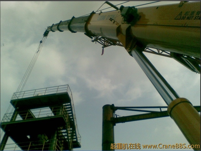

玩的是心跳,我也不想这样超。
发表于 2011-5-3 19:14 | 显示全部楼层 |阅读模式
呵呵仅供参考。
 楼主| 发表于 2011-5-3 19:17 | 显示全部楼层
悲剧呀,16米5 起到11吨,货物没起来,车起来了,翘很很高吓死我了。。 他吗的卡住了 叫我起,啃人 。 后面搞好之后起到9吨3就起来了,车没翘我也不敢做动作。 感觉徐工50K-I 真的比70K-I 吊重厉害,因为实际站位差0.8米打腿距离。

大人也这么玩,好玩?
发表于 2011-5-3 19:21 | 显示全部楼层
兄弟!我记得你也发过个三姨70的是吧??就想对你说一句。长在河边走!当心要湿鞋!!真的!
发表于 2011-5-3 19:27 | 显示全部楼层
高人,小心,:victory:

小心,在小心

    德总,这吊车SF是股东。9年没一次大小事故。特别精明 8辆车里面就他最精明

26米半径能吊多少  你的50  和70 的数据 分别多少 真 的50比70送远厉害吗

    反正送远进距离都不如,70K 差距很大。  不过跟70K-I没什么差距 ,反过来说 70K-I 28米就不能吊什么重量了。3吨估计都干不动。

    你没接触过这个70K-I你 就不了解这车,他配重跟50的一样,杆子比我们长4米。而且还粗,送远当然不行。回转在70K的基础上往前拉了50厘米,腿长了30厘米。   同样的腿打的位置,70K钩子放在外后腿外面的距离是3.6米, 70K-I 放在 外腿外面是4.5米左右。 那么多了这个距离怎么算呐。 你说70K-I在 5米可以吊50. 但是70K在4米他可以吊60啊。 在5米也可以吊50.同时 他的5米离腿都一米多远了。数据不是绝对的

    简单实际的说,70K-I 27米最多能吊3吨 ,但是我们50K-I  26米可以吊3.5吨 目前最重的数字。大概也是极限。   实际中他们二个是一样的,为什么有了 27米跟26米的半径那是因为腿到回转的距离有1米差距

看到这些亡命徒,我真是默默无语了,给他们个支点他们敢吊地球。【安全永远是这个行业不变的主题】
