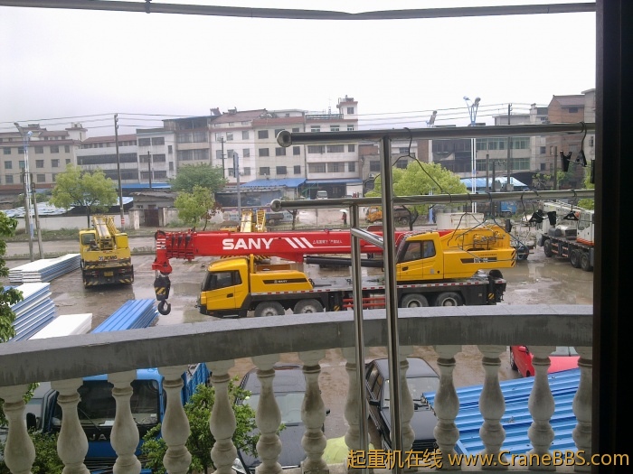

三一二节臂要吗不生要吗全伸。真晕啊。这样吊东西差的很啊。

第二节臂,要么不伸,要伸就是全伸??

搞好了,没看懂说明书现在可以了。OK。

笨,二节臂伸到15.3或15.7的时候再出3.4,5

长江55吨,也是二节必须全伸,才能出345
发表于 2011-5-8 12:44 | 显示全部楼层
要么全伸,要么二节杆出到15.4也可以出345的。。。。
