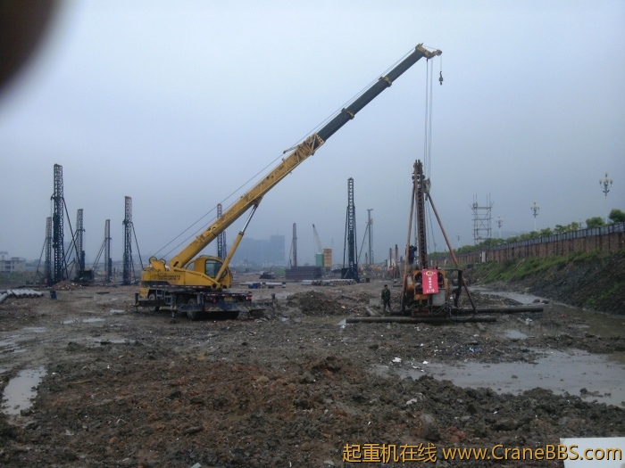

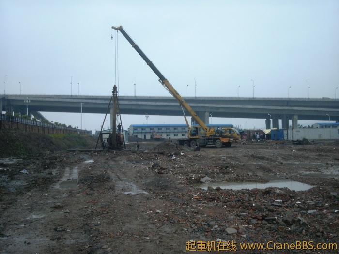

IMG_20110502_100307.jpg IMG_20110502_102133.jpg 在福州鼓山大桥下面的工地里吊钻机,不倒架直接移,机器旁边是泥浆池...真是没把握,司机胆子大我在旁边吓出冷汗.车虽然是我的,可命是他自己的...大家估计下距离有多少?没改装的20B的极限了,魅族M9拍的

抢座~~~大概有10多M吧

13M左右,应该差不过去15M,如果东西可以拉,还是问题不大的,直接起估计够呛。

这个距离 离转盘的距离大概有 15米左右
直接吊 肯定是吊不起来的,  肯定SF拖了一段距离
要是能拖的话, 再远两米 我也能搞的起啦啊 呵呵

13米

12米;吊起不可能!

    ZZ-6的钻机,不加绳子空机10.5T绳子加上去保守11T

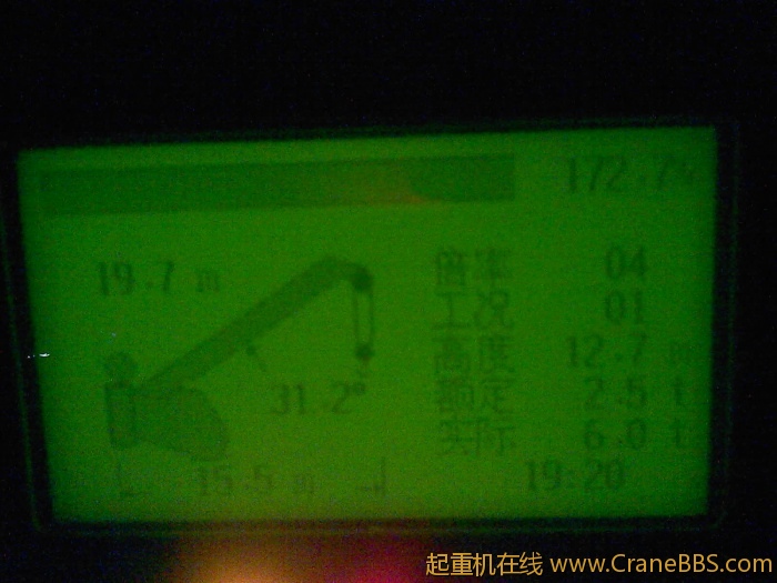

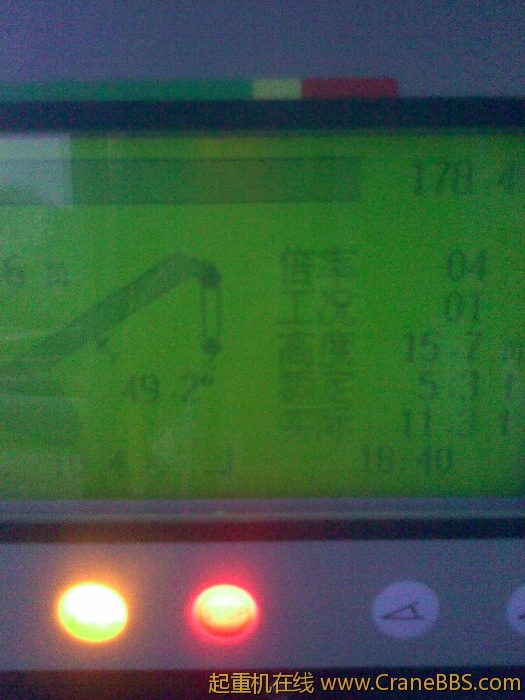

20B  最好角度   :就不知道腿打的什么样
发表于 2011-5-4 09:00 | 显示全部楼层
回复 1# qq12420451
    要是6吨的话  最好角度  15米  6吨  没问题              开始的时候 我起到了6吨7   那个没照下来    已经极限了

50吨以下级别的车常常工作都到极限.这不奇怪.可我觉得你这桩机有10吨种你不拉是绝对吊不起来的.

这种活超多少都不怕,,因为是贴着地面吊的....要是离地一米以上来吊那我就是大大的佩服:lol
发表于 2011-5-6 12:20 | 显示全部楼层
:victory:NB斜角起吊的 !!能超载!不用担心
