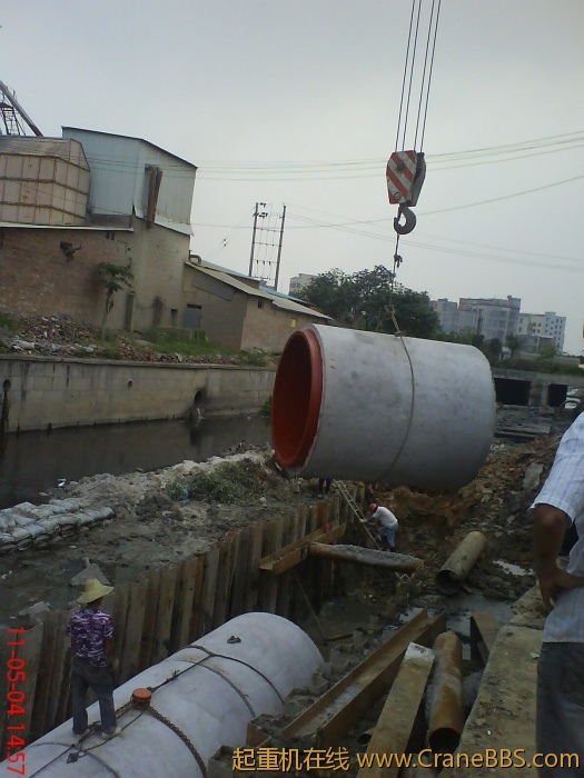

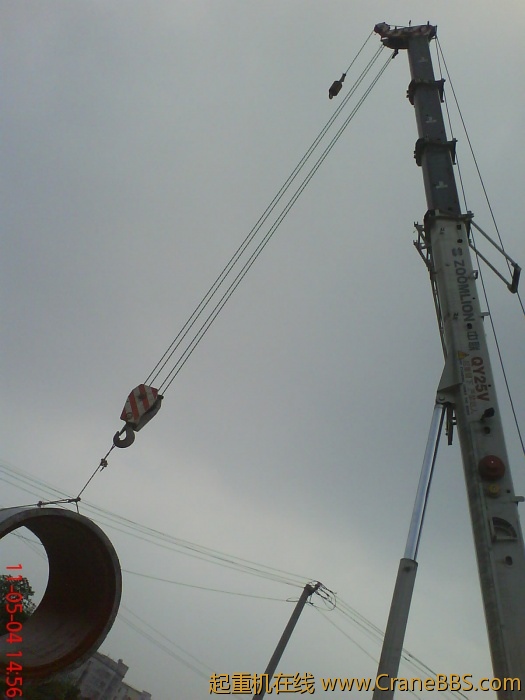

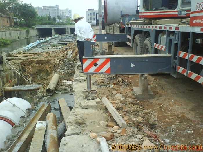

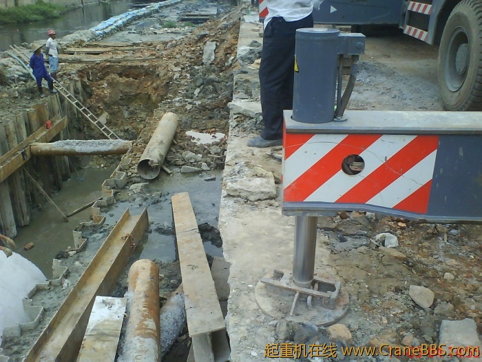

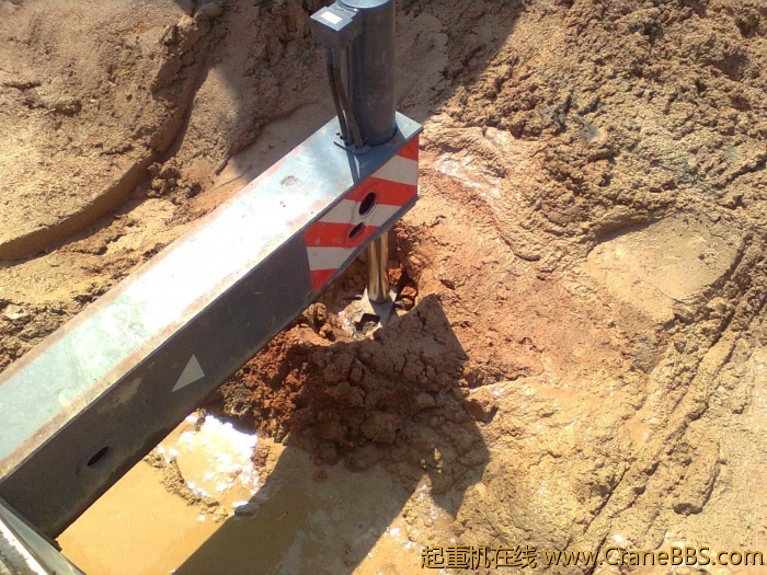

危险系数为多少?
发表于 2011-5-5 09:17 | 显示全部楼层 |阅读模式
只能这样,没有任何办法,我好纳闷,无语,无奈!

这样打腿??
发表于 2011-5-5 10:01 | 显示全部楼层
不知道多少,下去了就知道了

发表于 2011-5-5 13:17 | 显示全部楼层
那个水管有多2吨半重嘛??
发表于 2011-5-5 13:30 | 显示全部楼层
车坐远点不就好了,杆子用长点嘛
发表于 2011-5-5 14:05 | 显示全部楼层
这样吃亏了咋办?
发表于 2011-5-5 14:21 | 显示全部楼层
离远点不就行了,这样多危险

发表于 2011-5-5 19:31 | 显示全部楼层
打个半腿也行啊!

这样多危险
发表于 2011-5-5 21:28 | 显示全部楼层
打个半腿都比你打那个付腿强
发表于 2011-5-5 21:36 | 显示全部楼层
小心。这种路面不能这样搞。死了都不知道。
发表于 2011-5-5 23:54 | 显示全部楼层
这样很危险!
 楼主| 发表于 2011-5-6 08:07 | 显示全部楼层
那个水管有多2吨半重嘛??
毛毛毛毛 发表于 2011-5-5 13:17 [url=http://www.cranebbs.com/bbs/images/common/back.gif]http://www.cranebbs.com/bbs/images/common/back.gif[/url]
    大约9吨

发表于 2011-5-6 12:22 | 显示全部楼层
回复 21# xeonuo
    {:3_60:} 都看出来有9吨啊哈哈 不好意思 差远了
发表于 2011-5-7 07:44 | 显示全部楼层
怎么拿水泥块打副腿  脚丫子也不垫木头 下去完了

不拉木牛问题   垂直受力
发表于 2011-5-13 21:03 | 显示全部楼层
管子不重
发表于 2011-5-13 22:32 | 显示全部楼层
吓人,水泥下面要是空的付腿也白搭,非下去不可

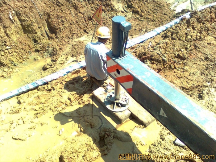

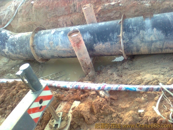

发表于 2011-5-18 20:12 | 显示全部楼层
图像0300.jpg 图像0321.jpg 图像0301.jpg 正式向你学习!:lol
发表于 2011-5-19 10:37 | 显示全部楼层
xeonuo 发表于 2011-5-5 09:17 [url=http://www.cranebbs.com/bbs/images/common/back.gif]http://www.cranebbs.com/bbs/images/common/back.gif[/url]
    怎么干危险系数很高了。怎么叫没有任何办法呢,加大支腿下面的支撑面积,如铺上一张30厘米厚的钢板。
    不要一失足成千古恨啊。
