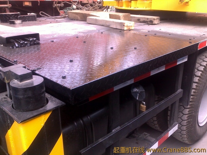

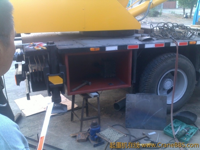

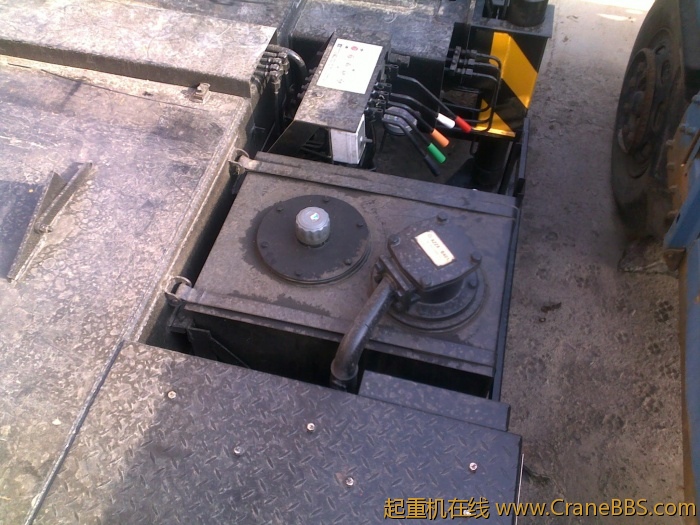

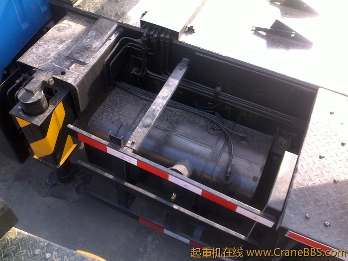

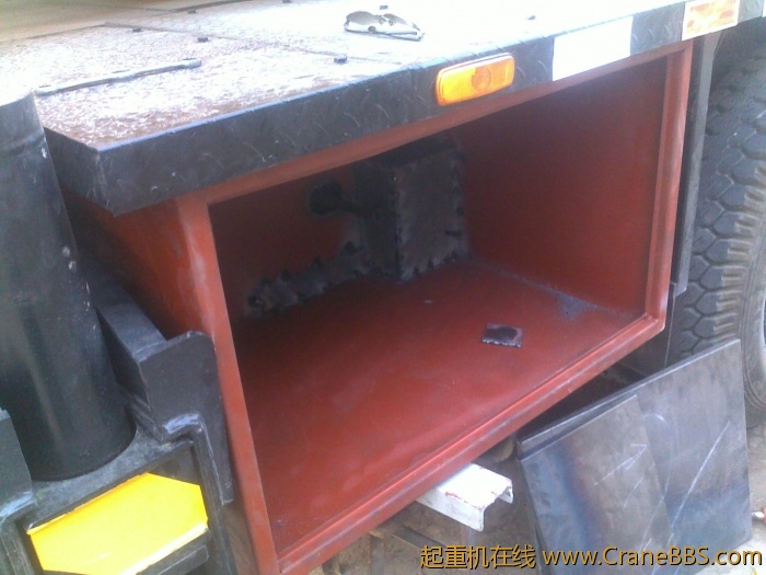

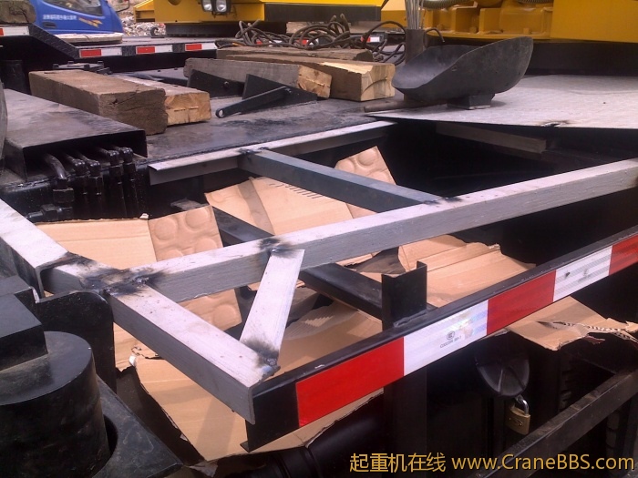

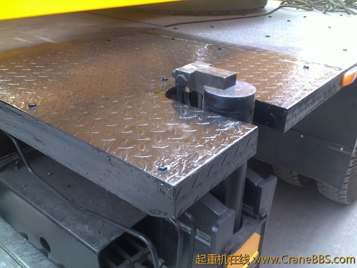

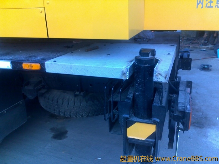

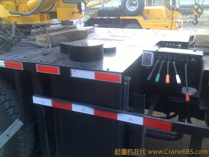

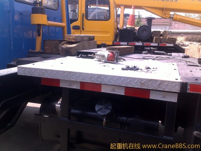

 楼主| 发表于 2011-5-6 20:39 | 显示全部楼层

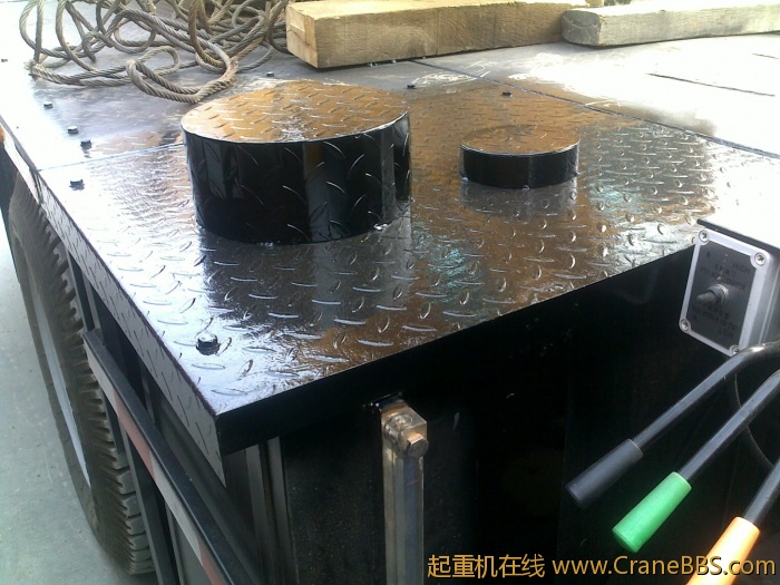

20110506265.jpg 这样盖住够意思了吧?:lol

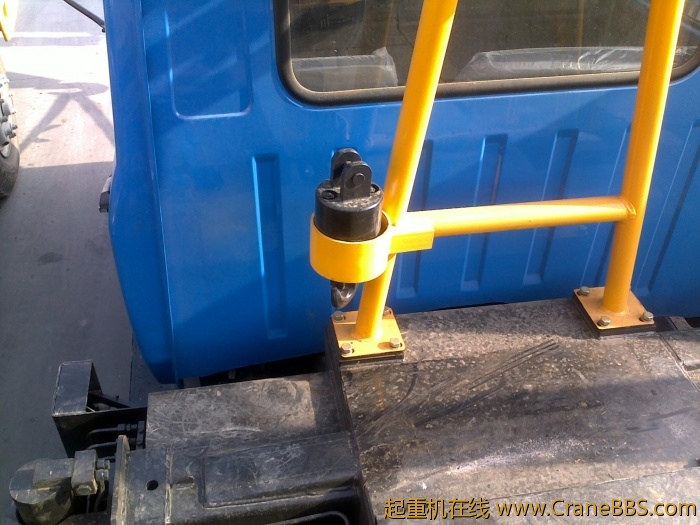

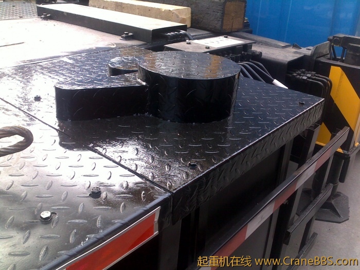

20110504257.jpg 20110504261.jpg 这是改的我最满意的地方
 楼主| 发表于 2011-5-6 20:42 | 显示全部楼层
20110504260.jpg 20110506264.jpg 看看效果!:victory:

20110506262.jpg 20110506266.jpg 效果蛮不错的哦!

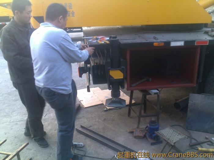

 楼主| 发表于 2011-5-6 20:47 | 显示全部楼层
20110506269.jpg 这个地方是唯一的选择了

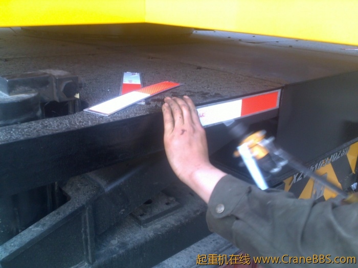

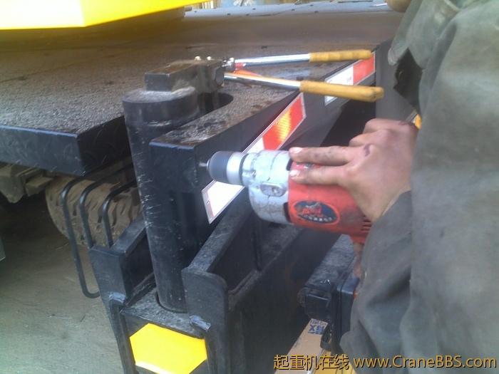

20110506270.jpg 20110506271.jpg 20110506272.jpg 既然改,就改的像样点,反光条是不能少的!
 楼主| 发表于 2011-5-6 20:51 | 显示全部楼层
20110506274.jpg 反光条原装的太靠上,无论搬木头 还是上下车都会挂到,所以我全部给他下移了一公分,这样就OK了:lol

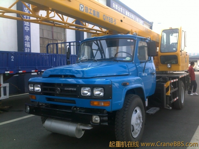

20110503253.jpg 看看我的小八挂牌时的样子

回复 26# 山东老歪
    你把你的副臂小钩子藏起来吧,还有你的电瓶封上了吗?我这都有丢的了。我的车和你的一样也是刚买的,希望和你多多交流。
 楼主| 发表于 2011-5-6 21:07 | 显示全部楼层
回复  山东老歪
    你把你的副臂小钩子藏起来吧,还有你的电瓶封上了吗?我这都有丢的了。我的车和你 ...
7804744 发表于 2011-5-6 21:04 [url=http://www.cranebbs.com/bbs/images/common/back.gif]http://www.cranebbs.com/bbs/images/common/back.gif[/url]
    电瓶已经封死了,嘿嘿,忘记拍照了了:'( ,副钩一般不会用到,所以打算收起来算了,不过一般不会丢

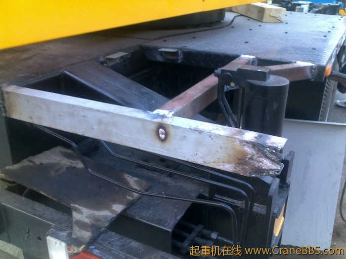

回复 26# 山东老歪

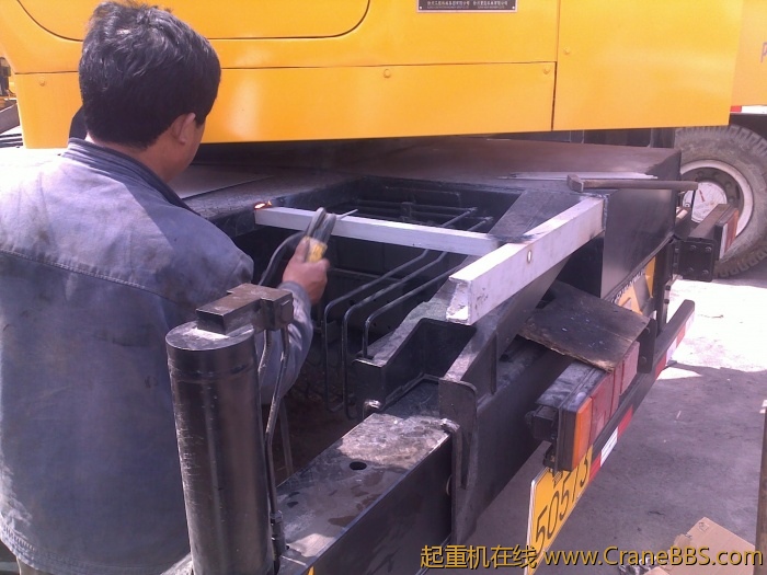

   哪里哪里,改得不错,不仅不容易掉下去,开累了跳个舞也够了:lol  提个小建议:回油过滤器和呼吸口那两个圆帽子费工而不美观,直接按大小开两个圆口漏出来更好些:handshake还有那几根角铁焊在边上的走台板上也不符合设计规范,这样要是拆走台板就麻烦了。支撑角铁直接焊在车体上悬臂强度也够了。
