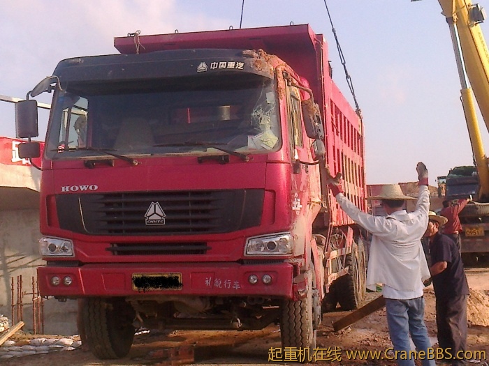

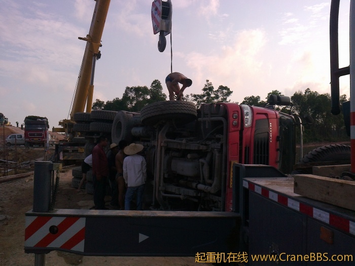

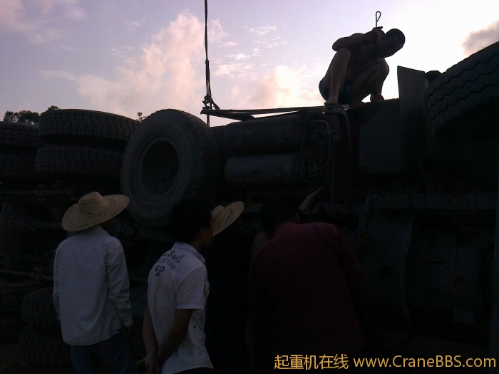

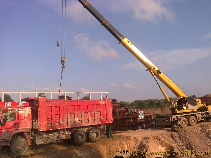

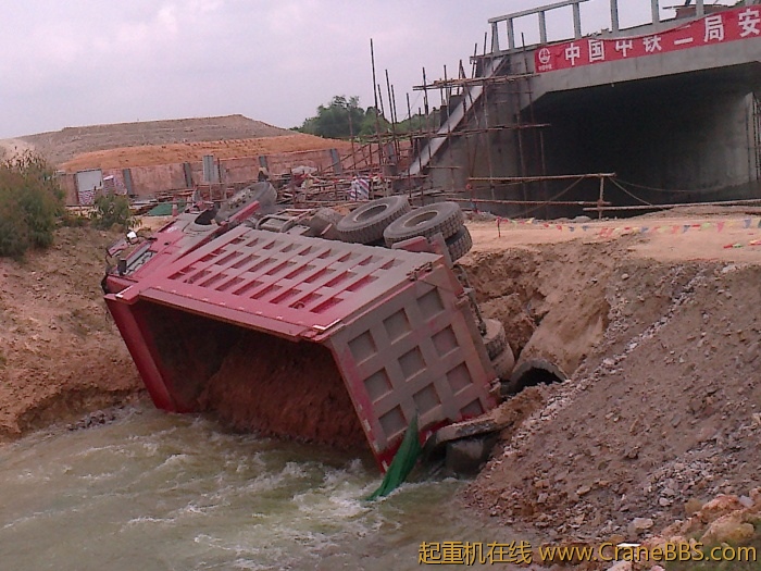

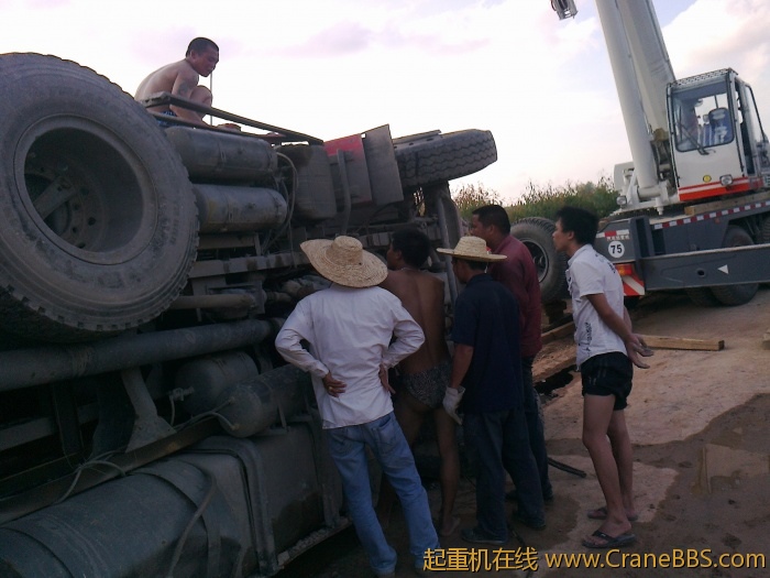

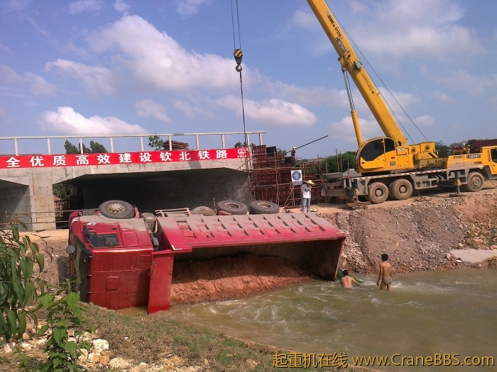

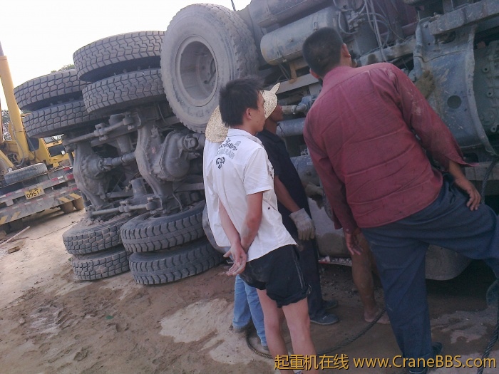

地方很窄路又塌方有点危险!
事故现场事故车有泥用25K稳住用人工清除大概有8吨左右的泥土
起吊的时候没时间拍下来因为两个车都超载了路面很窄只有把车大斜才够位置翻转两边都是河
准备把车翻正用25K翻用25VF稳住慢起慢落看家将就看下吧,没多少时间拍图片都在现场工作。

在我去之前已经有个吊车老板去看过
说路太窄必须要一台70和一台25
我到了现场觉得2台25可以搞我就去弄了,70吨的车主要8000大米呵呵
人家车主给不到这个价格,我们便宜点就弄了把车吊到岸上大概用了1个多小时
现场场地很不好随时塌方所以要很小心翼翼,大家也看到把车吊正后这路比车宽不了多少
所以这么窄的路把车翻正不容易,两边都是河{:3_57:} 。
