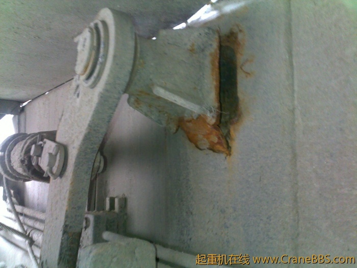

看看徐工的8吨 这电焊技术不行
发表于 2011-5-7 07:40 | 显示全部楼层 |阅读模式
这个电焊烧的 去年六月底提的车
到今天 坚持不住 斯裂了

我的徐工小8也是这德行
发表于 2011-5-7 19:40 | 显示全部楼层
唉这个是叫稳定器!!!这中情况多数是在不平的路面上,支腿的时候钩子跑出来!收不进去挂在外面把上面给挤歪了!!

这个电焊烧的 去年六月底提的车
到今天 坚持不住 斯裂了
mua88931630 发表于 2011-5-7 07:40 [url=http://www.cranebbs.com/bbs/images/common/back.gif]http://www.cranebbs.com/bbs/images/common/back.gif[/url]

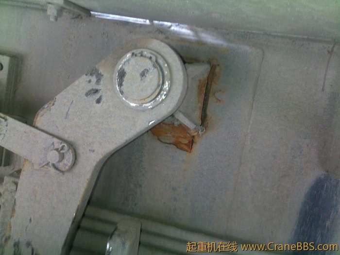

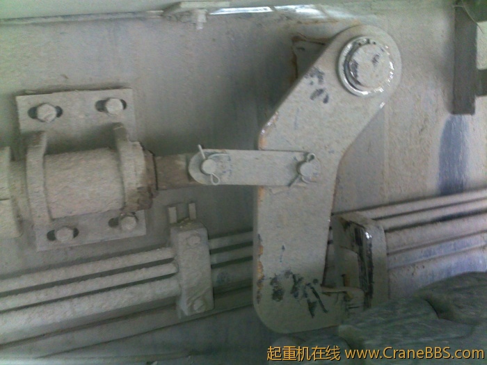

    电焊不至于烧到这种水平,我认为是机械摩擦的原因,
稳定器的挂钩行程小,摩擦撞击钩耳红圈内蓝色部分,造成开焊的。      先复位补焊吧,然后调整一下挂钩的行程,
图片黑圈内的四个螺丝。
发表于 2011-5-8 09:03 | 显示全部楼层
    稳定器,加强吊车的稳定性,在支腿前把它挂上,使吊车的所有轮胎完全的离开地面,从而增强吊车的稳定性。
一般的情况下,支腿我们垫上枕木以后,轮胎不挂稳定器,轮胎也离开地面了,所以很少有人用。
稳定器在於车的时候,比较能派上用场,

我的也是这样,补焊以后,我没用,直接卸掉,只是在陷车的时候手动挂上
