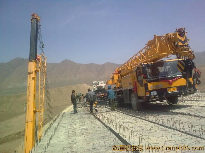

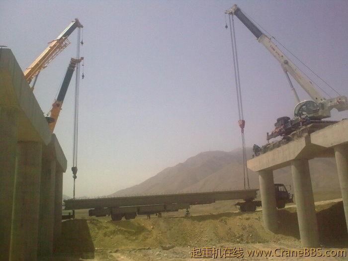

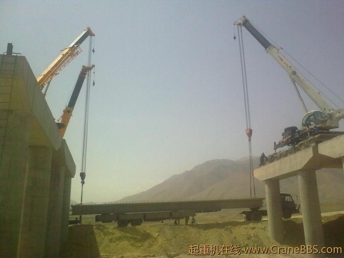

没看到吊起来啊。做样子的。;P

回2楼的朋友,吊起来没时间拍照啊

一台七十就能装了

炮车能上桥吗?装个三块,炮车上桥,两台二十五吨就装了!七十装车!

3个车啊,有点难度,还是2个70最好。
 楼主| 发表于 2011-5-11 12:45 | 显示全部楼层
2个70谁装车呢?70装车麻烦:)
 楼主| 发表于 2011-5-11 12:50 | 显示全部楼层
回22楼的朋友,炮车能上桥25也不行啊,大哥你想象力太丰富了:)边板48吨啊。
