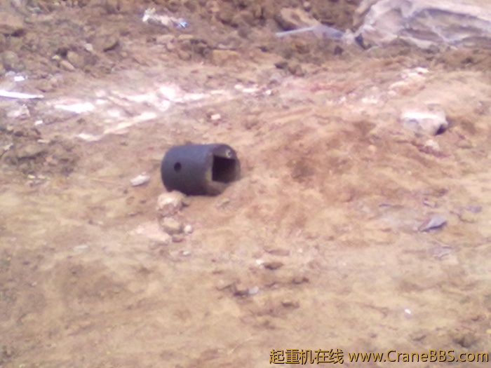

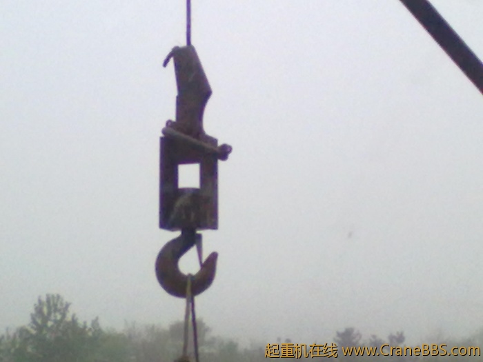

20110509263.jpg 20110509264.jpg 20110509265.jpg 20110509266.jpg 吊着东西半天空中,副钩配重突然掉了,接着我呆了,因为上午我刚紧的!!!最后我一咬牙一跺脚,直接把丝杆和螺帽用电焊点一起了,直接弄它个万古千秋!(早就想焊,老板不叫)没砸中人,万幸!!!!!!:funk:

我开的中联车小钩也那样,那个帽是36的,没有那么大的套筒,只好用铁丝缠下,现在眼都磨长了。

{:3_46:}一看就是中联的小钩子 徐工的不是这样
发表于 2011-5-9 23:51 | 显示全部楼层
勾上的钢丝绳安装反了
发表于 2011-5-10 00:05 | 显示全部楼层
中联的小钩就是有这毛病

    当时吊着一块石头,小钩嗖嗖的转,突然那配重就顺着钢丝绳下来了····干活的小工,亏着没扶那绳,否则悲剧了!!!

一是质量可能有点问题。。。
其次就是最基本的保养吊车司机都没做到。
跟之前的人说的一样,没那么大套筒就没拧紧了,这样不出问题才怪。

当然会,小勾里的轴承坏了,注头螺丝松了,小勾勾头就会掉下来

我的20h新车来就用电焊把那螺母点死了

掉又不是第一次,把那个螺丝砸一下螺帽就不会退出来了。

吊钩是严禁焊接的
