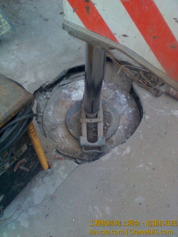

发表于 2013-4-20 15:16 | 显示全部楼层
有必要   我们五十吨的就用的钢板   四块小的圆形钢板 小钢板是用来垫比较好的场地的    另外有三块大钢板最大的一块大约有2米X2米  钢板比木头耐压耐用侧面吊钢板垫腿的时候也没什么事只要场地平整就行   腿伸一半的时候把垂直腿压下去

直接4片路基版。   4片15厘米厚。 方面使用,薄了油缸不够,还要垫盗木。 最好做2X2 的。这样一辈子不会因为打退缘故。 我1,8X1.8经常下沉烦死。  三一75车送的4片。经常沉估计小了。

我开的90用的1.5米正方形,四块箱体结构,一般够用了,特别软的地方就把吃力那个腿错开垫两个。如果有地方软的车都开不上去就另说了。放钢板简单,垫那个脚把哪个脚半伸,放好钢板抬杆,70多度就差不多了,反正越多越好,然后松腿(大臂照着哪个松哪个),伸腿压钢板上完事(没伸杆的时候,你要是伸40米大臂收腿就只能请佛祖保佑你了)
